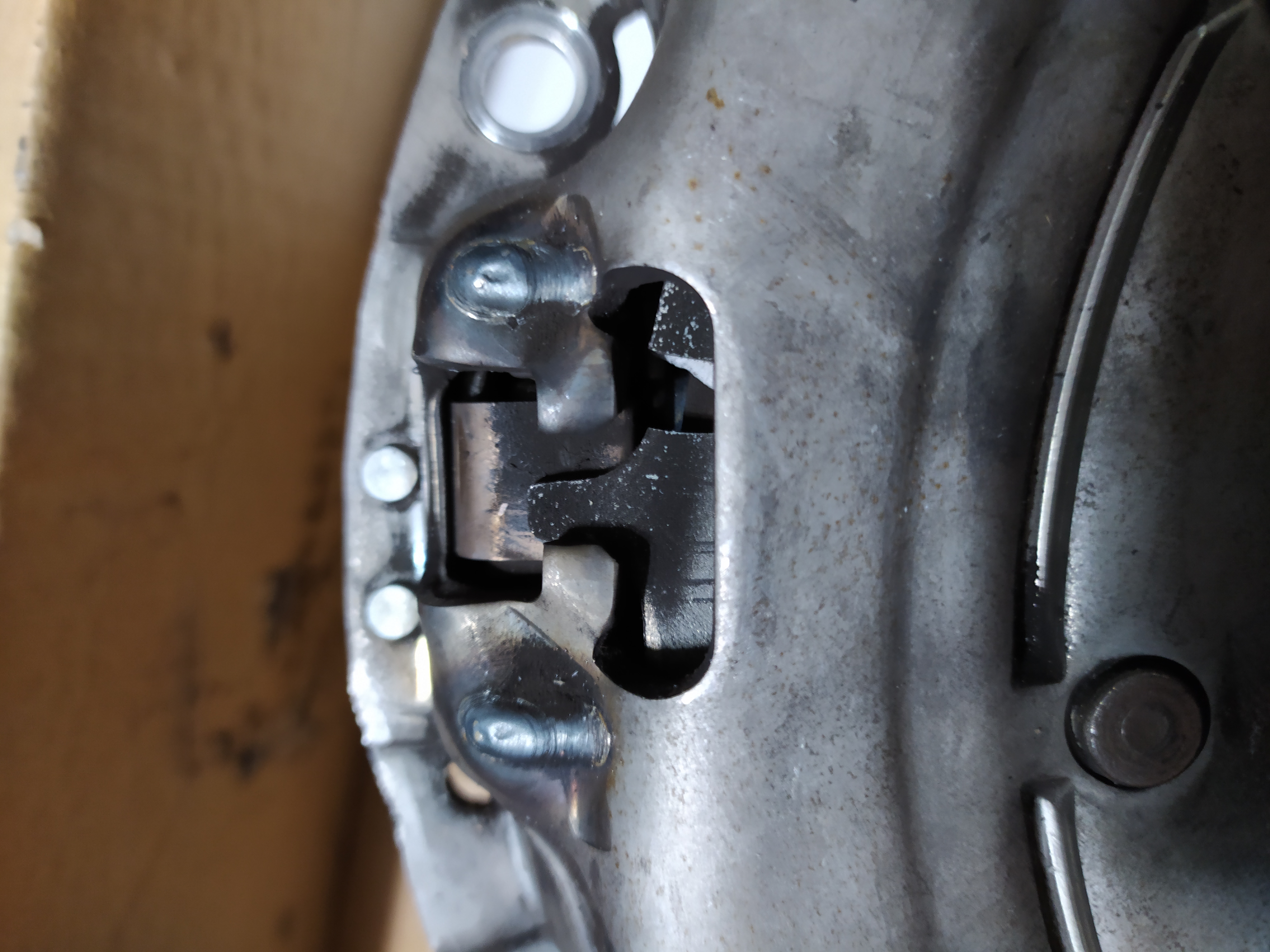

Výměna spojky, hlavního spojkového válce a vypinaciho ložiska. Zde důvod:

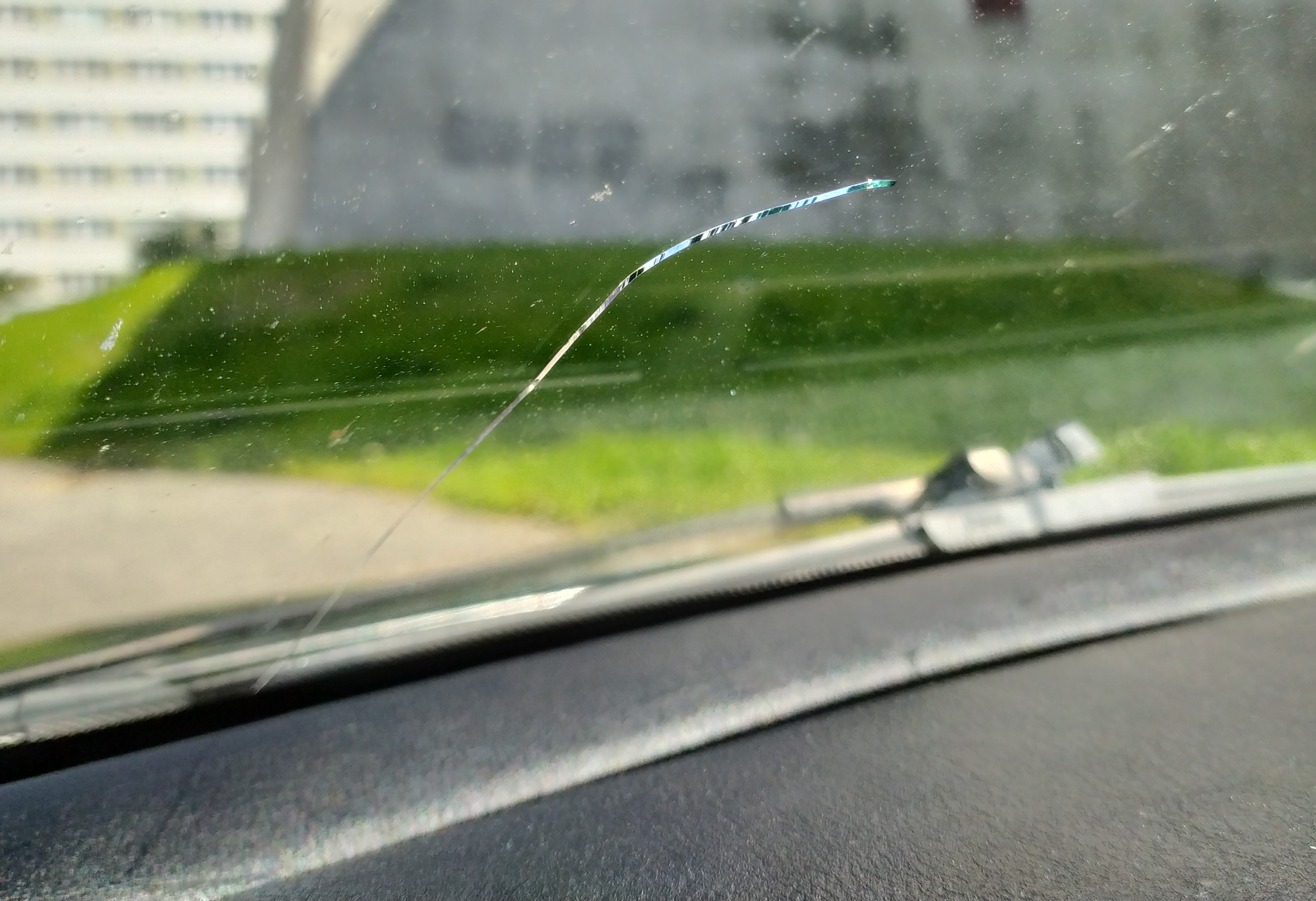

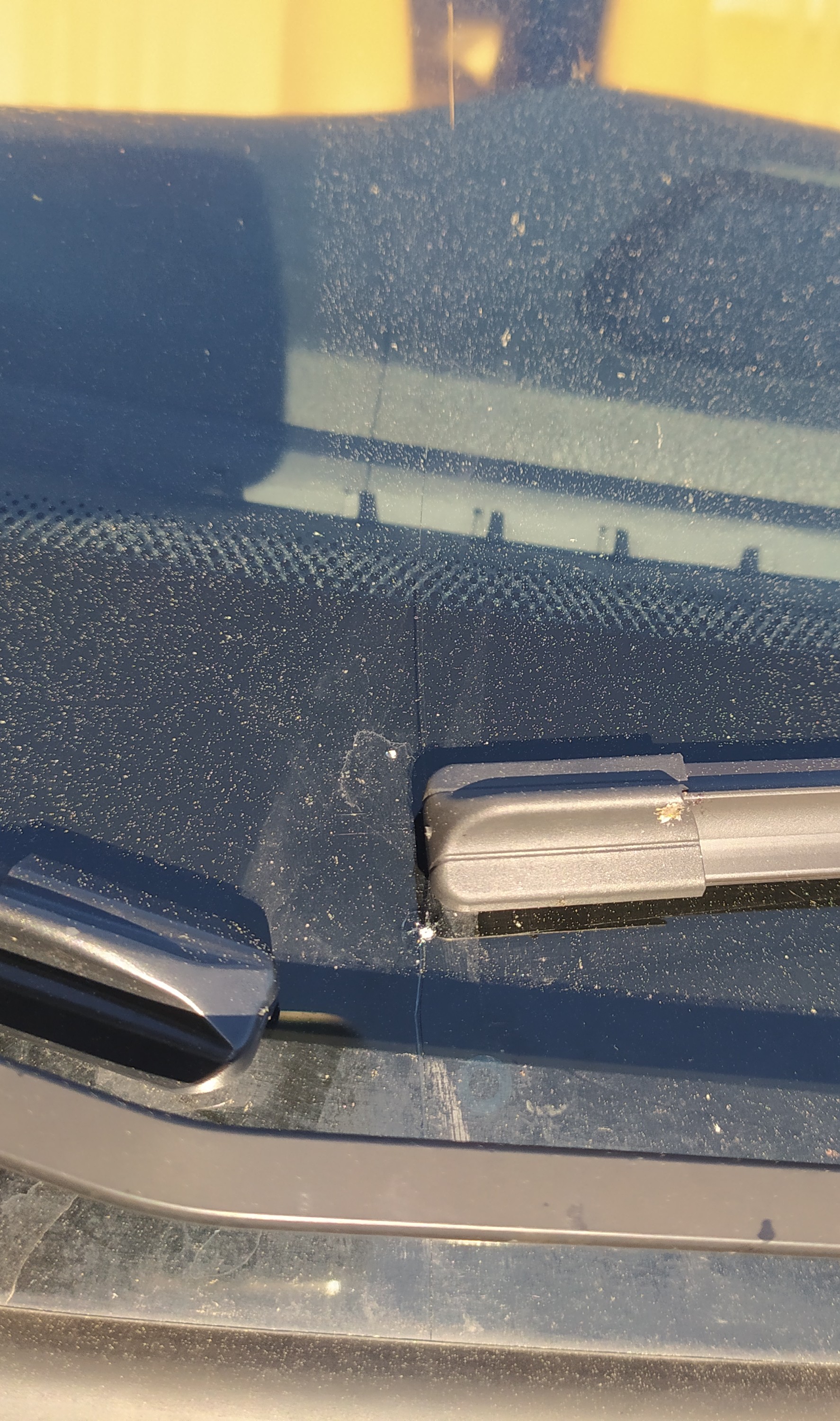

Včera jsme dostali na dálnici dáreček, takže dneska jsme jeli k Matesovi. Alespoň se udělá ještě pár věcí, co bylo potřeba.

Alfa je doma od Matese. Výměna čelního skla, výměna oleje, olejového filtru, vzduchového filtru, horního ramena, čepu řízení, snímače spojkového pedálu. Jako vždy maximální spokojenost ať už s domluvou, cenou, kvalitou práce nebo rychlostí.

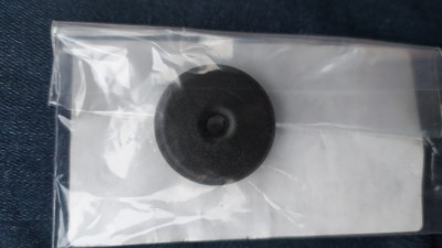

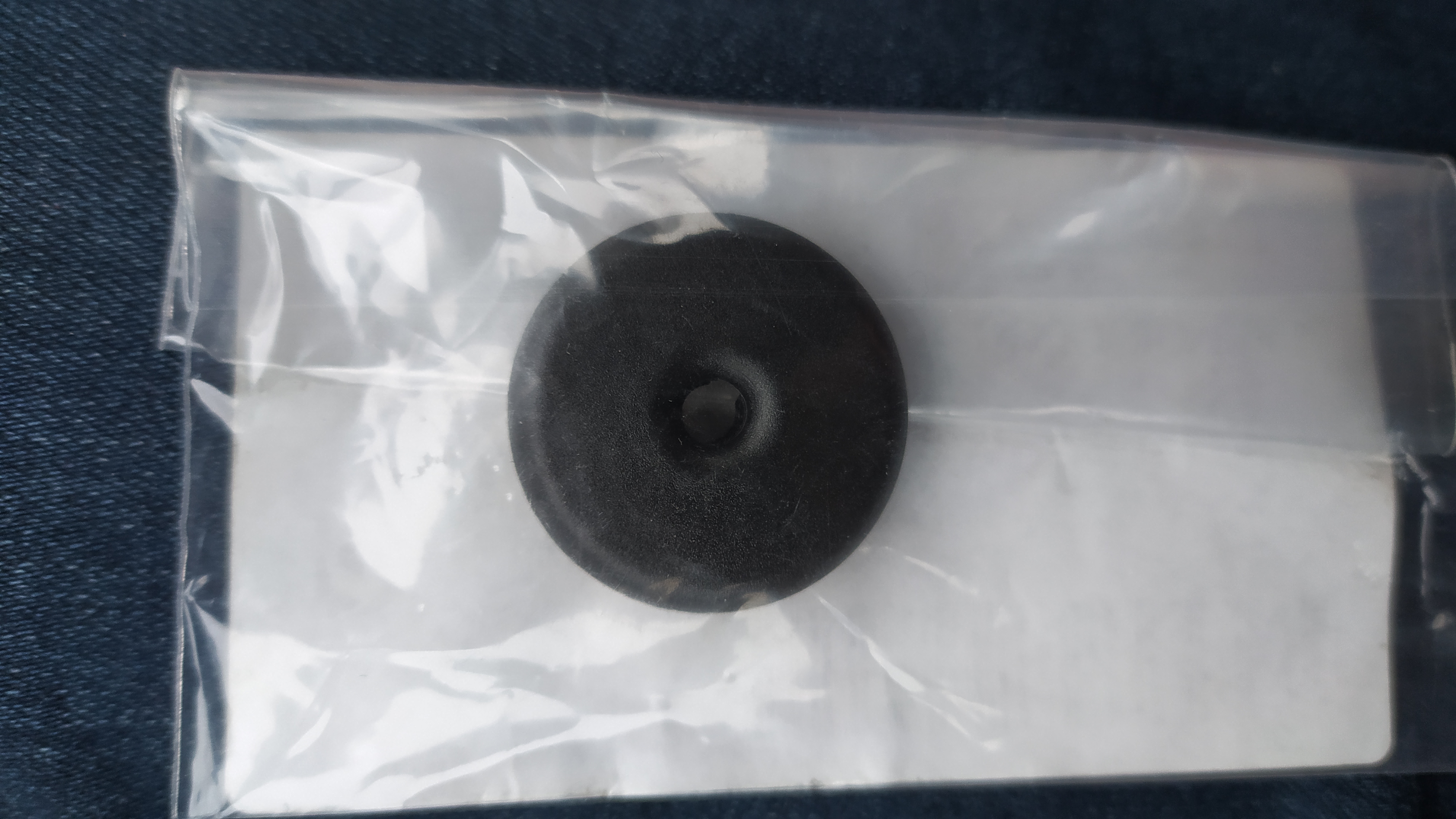

Klip pro přichycení lišty pod sedačkou. Kolikrát stačí fakt maličkost. :)

Pod sedačkou je liška na krytí kabelů a mnohdy k ní chybí tady ten čudl a ona tam pak lítá.
Mohl bych se zeptat, kolik to stálo a o číslo? Taky bych si jednu vzal :)
Protector
Příspěvky: 478
Bydliště: Mladá Boleslav
Re: Protector - Alfa Romeo 159 SW, 1.9 JTDm 16V 110kW, 2006
Příspěvek od Protector » 26.2.2021, pát 18:14
Měl jsem to ukoplé asi od tý doby, co jsem ji koupil. Nedávno někdo z Austrálie dával, že jich má několik na prodej a bylo tam i číslo dílu. Dřív jsem ho v ePeru nemohl najít a ono je to zašité někde v uchycení kabelových svazků. Číslo je 156071960. Objednával jsem v Kelly a vyšel na nějakých 70 korun.

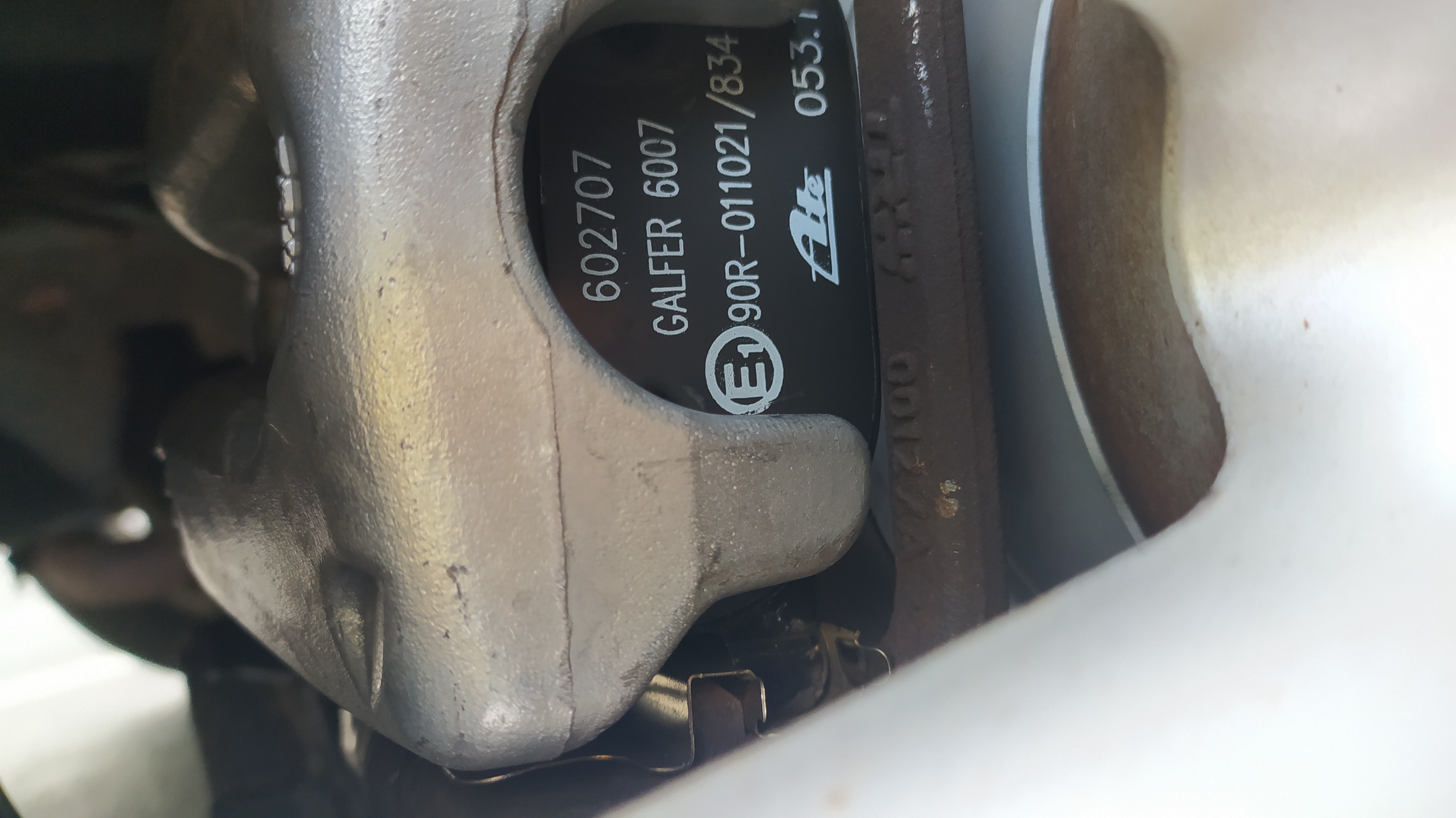

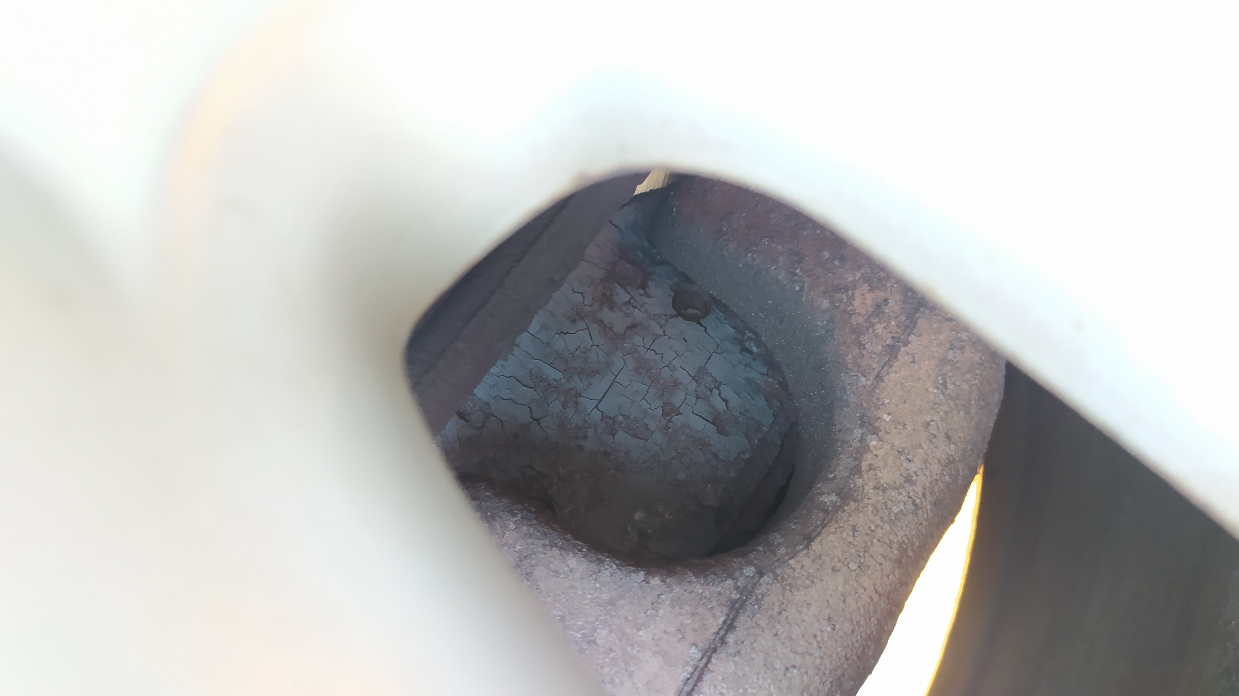

Poslední dobou mi při jízdě začalo od pravé strany něco vrzat. Při brzdění to dělat přestalo. Takhle to vypadalo za zadním kolem.
Takže následovala výměna kotoučů, destiček a brzdičů.

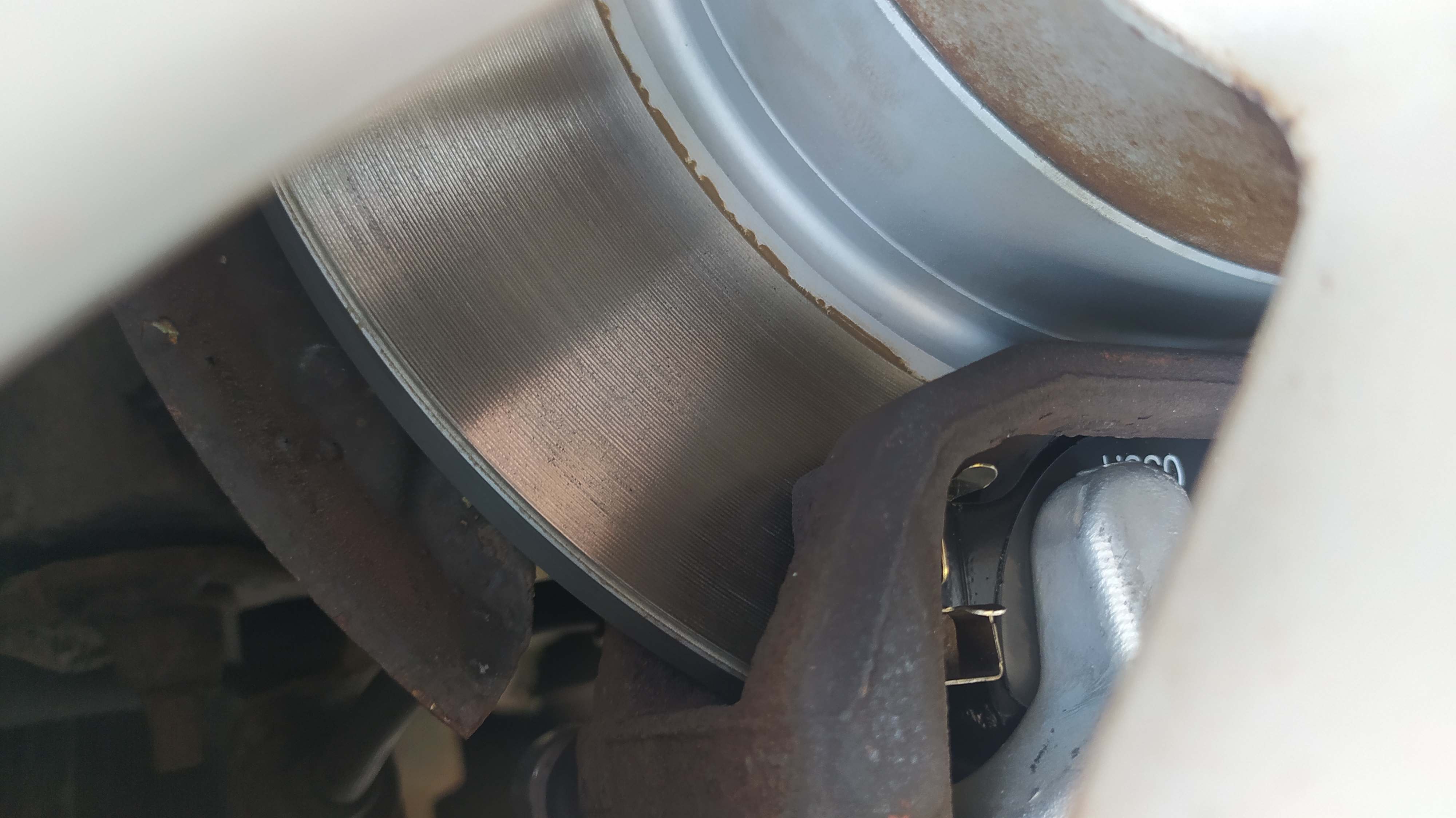

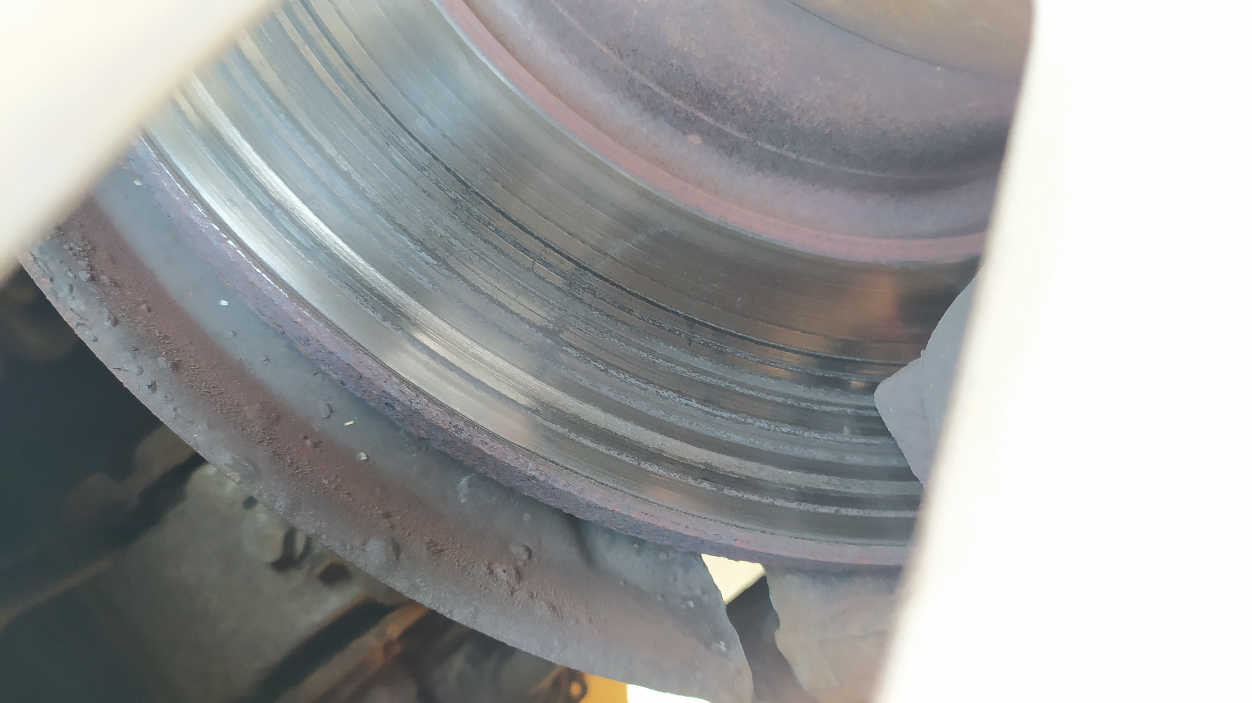

Jinak dneska jsem po delší době trochu naleštil sedačky a plasty v interiéru.
A za kolem už to vypadá takto :-D
