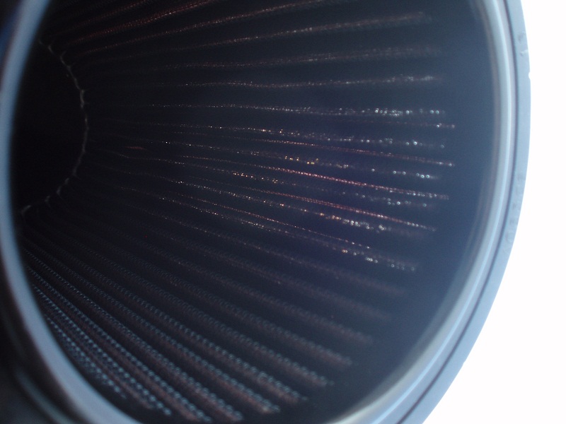

před nějakou dobou jsem se připletl k praní KNka a když jsem to postavil před foťák s kukátkem na focení detailů a přes ty díry jsem viděl na druhou stranu, tak jsem se ujistil, že mi to nesmí do auta... přes to by se dal cedit jemný písek

Petr: ten chlapec má pravdu "na vnitřních hranách" starého filtru je vidět průchodnost.

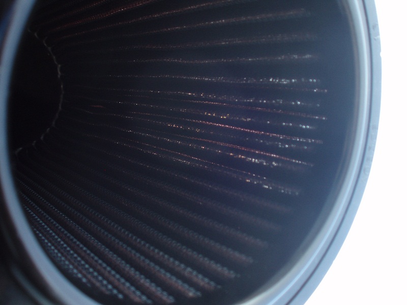

Takže nakonec si odpovím sám. Petr mě ale na tuto myšlenku dovedl. Ta průchodnost jetého KN filtru (najeto ca 100tis. km) je již znatelná, čili je vidět drobné dírky v bavlně, čili není zajištěna 100% filtrace vzduchu, čili o "nesmrtelnosti" sportovního KN filtru jsem si udělal obrázek a marketingové informace výrobce o životnosti brát s rezervou v řádech 100tis km!

Takže všechny fámy o nesmrtelnosti bavlněného sportovního filtru (KN) tímto padly. Mrkněte na foto filtru, který byl pravidelně čištěný co 10 000km, a bylo na něm najeto ca 100 000km. Všimněte si titěrných dírek na "vnitřní hraně pletiva".

nevim no .... jako že po 100 000 filtr vypadá takhle mě nepřekvapuje, je to jen filtr, snad jste nikdo nevěřil těm kecům o neomezený životnosti. ta životnost je podle mě tak těch 50 000 max 100 000 s tim že se často a správně pere.
