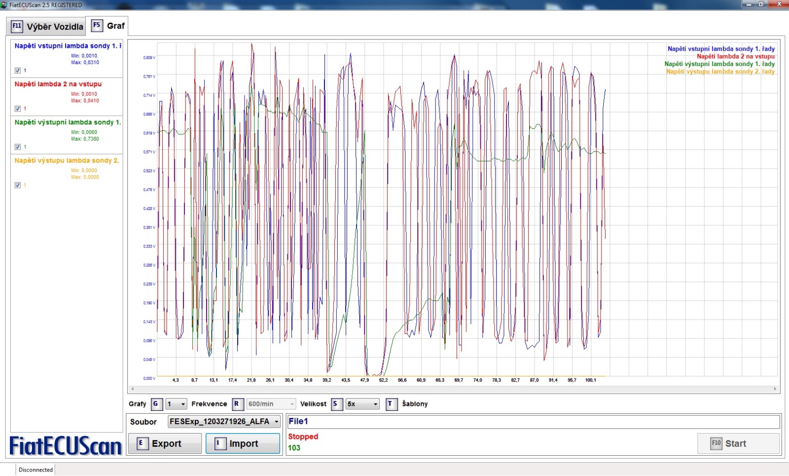

zkusím udělat log, projedu cestu z práce a do práce a dám sem ten graf, jenom jestli se na to bude chtít někdo kouknout
hlavně bych potřeboval vědět, které parametry mám nechat sledovat

Tenhle způsob diagnostikování stojí za...nemáš okolo sebe někoho, kdo to s tím zmíněným examinerem umí a věnuje ti půl hodinky ?. .tohle by bylo lepší opravdu neodbýt....jinak na jednoduchou základní kontrolu hned -lambdy atd bude stačit třeba klasika fiatecuscan +KKL kab. + noťas..,začal bych klidně jednoduše ,/ -pokud nemáš nikoho na examiner/-třeba se to objeví hned,..a pak bych to prošel postupně "odshora dolů"..teprve když bych nic nezjistil, dal bych "důkladnější druhý kolo"
/k diagnose obecně-- lambda+ váha + další věci je nejlíp posuzovat spolu, protože objem vzduchu který nasaje na sání a výstup z lambdy, otáčky + vstřiky.atd..udělaj celkovej obraz, ... říká to dohromady, co se děje--pokud to není vidět spolu, posuzuješ jen jednotlivý prvky a to nic neříká o hrubým "zkreslení signálu" -třeba "stářím"..u některého čidla např .prostej samostatnej signál lambdy ukáže graf -bohatá střed-chudá , i že se na ní "něco" děje , že není úplně mrtvá..ale stejně už může být jetá.., takže pokud někdo na fiatecuscanu vidí pouze "pohyb" ve grafu, nebo chybovou hlášku lambdy se diagnosou nazvat nedá--pokud jsi psal, že to bylo vyčtený fiatecuscanem/

Re: TS - jede, ale netáhne
Takže trochu pokrok
dneska jsem zkusil odpojit lambdy, jakej to bude mít efekt... odpojoval jsem jenom přední dvě, nejdřív na straně rozvodů, jel projet a auto jelo stále stejně, žádná chyba na palubáku, nic... tak jsem odpojil i tu druhou a auto jelo zase stejně, žádná chyba... koukal jsem na spotřebu a ta byla tak do pul minuty po rozjezdu 20l/100km, pak si klesla k desítce a nebyla daleko od soaučasné spotřeby... ta spotřeba 20l se mi kdysi občas ukázala i s připojenýma... poslední dobou na palubák se spotřebou raději už nekoukám
někde jsem čet, že mají lambdy životnost 160tis km, já mám 163tis... ráno zkusím něco obvolat a sehnat jiné na zkoušku a uvidí se... má cenu měnit i tu třetí zadní?
jak jsem včera připojil zpět ty staré, tak dneska cesta do práce za 13l/100... do trojky to ukazuje 20-25l a pak to padne k desítce... až v pátek bych měl vyzkoušet jiné...
jestli se nepletu, tak jedna zamrzlá a druhá naprosto mimo, je to tak?
