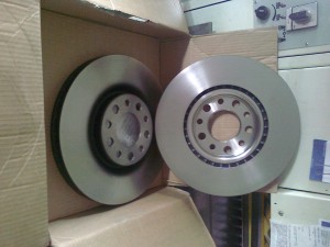

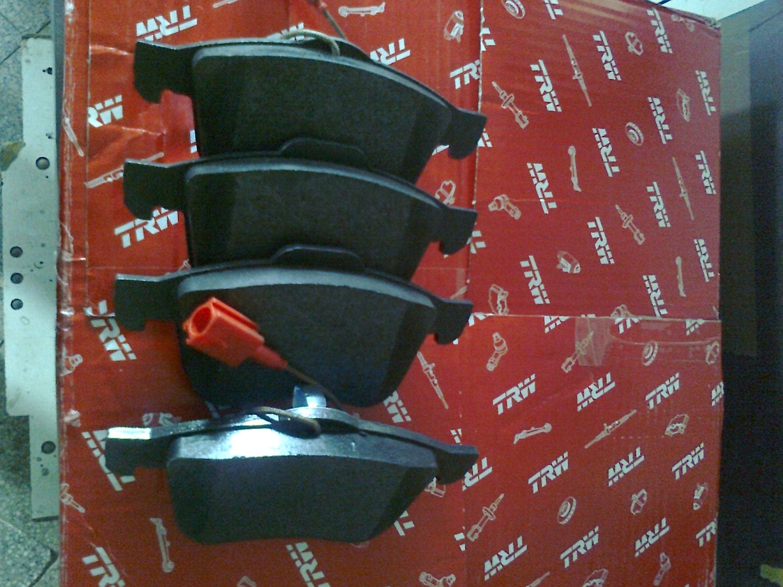

Tanguero píše:Já měnil desky a kotouče za komplet TRW a bezkonkurenční cenu jsem dostal od http://www.abcdily.cz/
Cenovou nabidku z Dubna 2011 ti muzu poslat SZ, ale je to na 1.9, tak nevim jestli nemas vetsi kotouce vepredu.
Ahoj, tak jsem včera na tvoje doporučení objednal brzdy na přední nápravu značky TRW u firmy abcdíly a opravdu za bezkonkurenční cenu!! Díky za tip. :wink:

Příspěvek od AND1 » 22.4.2012, ned 10:19
Jeden kotouč cca 1266,- a destičky 1280,-... Za brzdy na přední nápravu(dva kotouče a sada destiček) mě i s 150,-poštovným vyšli na cca 3900,- což si myslím, že dost slušná cena...

Příspěvek od AND1 » 26.4.2012, čtv 07:14
Tak už mám doma brzdy na přední nápravu TRW. Myslíte, že to zvládnu vyměnit sám, je tam na tom něco složitého nebo je potřeba nějaký spešl klíč nebo tak něco?
