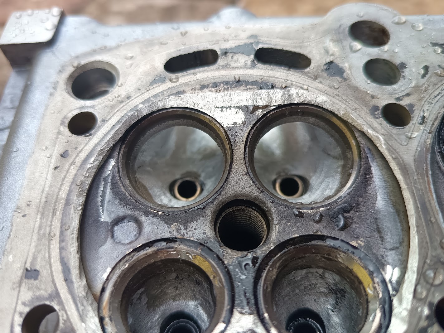

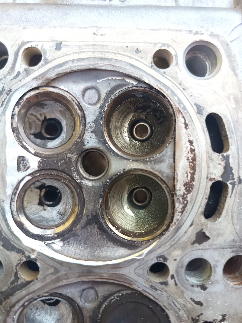

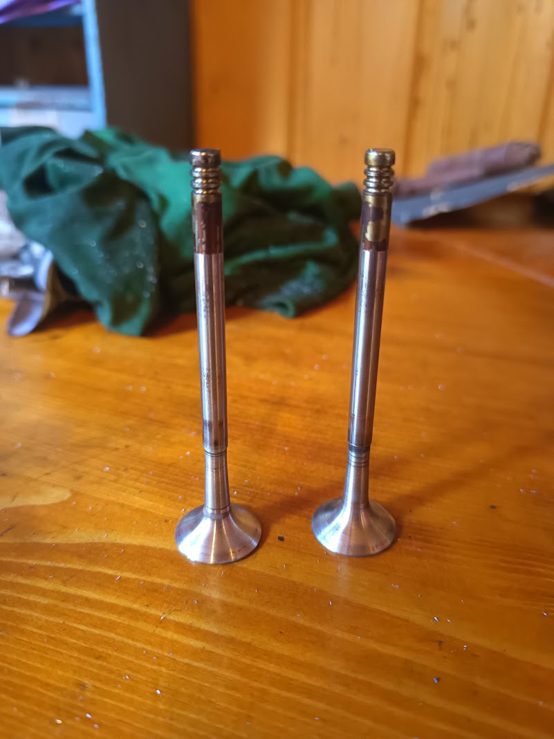

vejfuková strana nahrubována, stejně tak spalovák na vyfukove straně.. a taky vejfukový ventily...

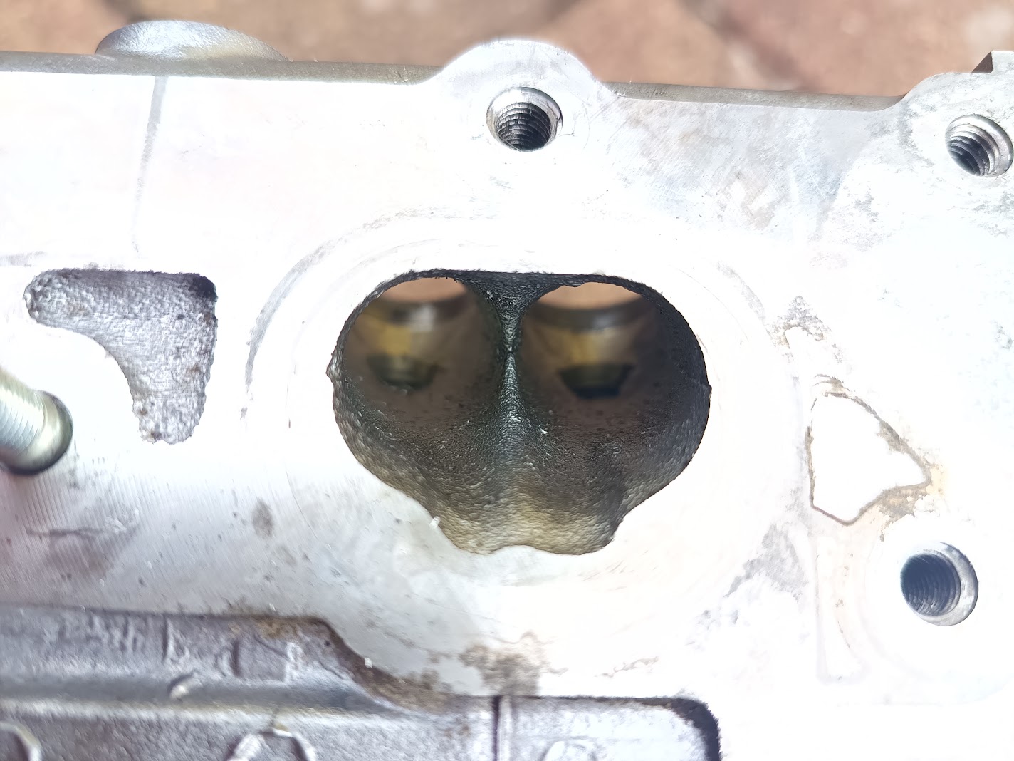

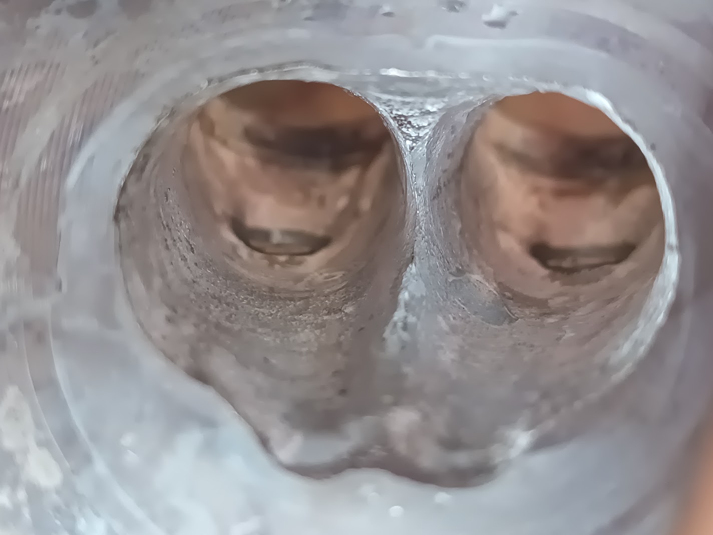

dneska rozpéruju sací stranu a začnu dlabat i zde... zatim to vypada ze tam je dosta prace na saci strane , ale je to hliník, jde to dobře.. za jeden/dva večery to možná bude hotovo "na čisto" .. žádný velký dlabání a dolování materiálu.. jen pro dobrej pocit a třeba to něco přidá.
jinak řeším co za turbo (serie, hybrid od garreta, TD04,) od koho soft...- včechách tradičně všichni hrrr jo umíme, uděláme..a když sme jim popsal detaily co mám, budu mít a chci.. tak je ticho
)).. na soft se asi vypravím do polska...pokud nevymyslím leší turbo na bázi serie, aby to bylo plug and play bez viditelných úprav asi an to prdím u většího turba bych byl limitovanej stejně seriovým katem, kterej chci zachovat...takže přichází v uvahu maximálně hybrid GT 1446 a výkon tedy někde mezi 210-250PSy.. což už bude příjemné svezení..
a ještě mě láká vačka z atmosferickýho multiairu.. cena nové ve fiatu 19000,- takže si asi ecehám zajít chuť pokud nenasaju nejaký rozstřelený mito a nezkanibalizuju to..
