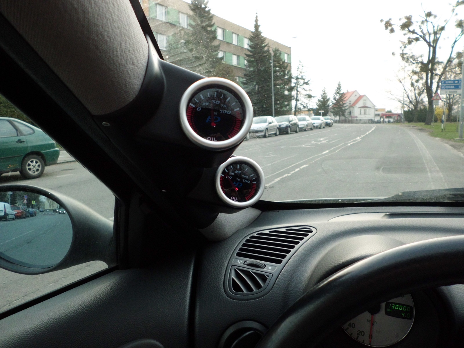

POkud nemáš budíky teploty a tlaku oleje--píšeš tu "dojmy" o oleji 10W-40 a jeho výdrži ne "pojmy"..

Ano vím že TS umře na olej, Nicméně já pod plným zatížením 6000otáček fakt nejezdím:D....asi jen 2x sem si to autičko vyzkousel na 200km/h a to jen párset metrů..200-300,kdo ví....a možná sem tam když to pořádně roztáhnu na trojku....já auto spíš používám z bodu A do bodu B,ne žádný okruhy

ZKUŠENOSTI PO INSTALACI BUDÍKU TLAKU A TEPLOTY OLEJE--
Nick "jouda" :
Takze budiky nainastalovane, s tim, ze finalni uprava drzaku se bude jeste doladovat.
Nyni mam nejaky data, co mi ukazuji budiky.
Pri nastartovani (studeny motor) tlak 100PSI = 6,895 bar
pri ohratem motoru - teplota oleje kolem 120°C a teplota vody kolem 90°C
tlak 55 - 60 PSI = 3,8 - 4,1 bar
pri ohratem motoru a pri plnem zatizeni plynu mam tlak oleje zase kolem 100PSI = 6,895 bar
Budiky nejsou zadna TOP kvalita (taky za cenu 850Kc vcetne cidla neni co cekat), ale svuj ucel to plni. Nevyhoda je, ze tlak na olej mam v PSI a ne v BARech, ale zatim mi to nijak nevadi.
PS. Pred tydnem, kdy venku bylo cca 5° - 10°C jsem se jel projed s tim, ze jsem slusne slapal na plyn a olej se mi behem chvile ohral na nejakych 140 - 150°C tak jsem zvedavej co uvidim pri venkovnim 25-30°C bez chladice oleje
...Tak si snadno spočítáš, že bez chladiče máš v létě s okolní teplotou 30stC ve stínu
klidně ještě + 10-15 stC na oleji víc a je nemyslitelný aby běžná náplň měla tuhle provozní teplotu
Leda že bys ve vaně měl ricíňák /což je vtip a ne návod.. /
O tomhle pořád mluvím dokola co se motoru 2.0 TS týká.. a každej ti řekne, že ty čísla
okolo 140-150 stC jsou mimo okruh naprostá pitomost...JENŽE NA BUDÍKU OPRAVDU JSOU a to znamená,že tyhle teploty přežije/a pouze krátkodobě/ třeba olej Miler CFS 10W-60 s viskozitním indexem 205, ale pro provoz je stavěnej na trvalé zatížení 125 max,nebo Motul 20W-60...
podřadnější oleje radši běžnou provozní 110stC a šmitec .
A TO ZNAMENÁ --ŠOUPNOUT NA TS, kterej neprovozuje důchodce
--CHLADIČ OLEJE ..to je výrazně "užitečný" počin
a motor to fakt ocení...
A pořád dokola se dumá, proč se ty 2.0 TS zadíraj....provoz na přehřátý olejový lázni kdoví jakýho kvalitativního druhu je taky DUVOD JAK PRASE..
Pozn. --Selenia 10W-40 ve vaně pří týhle teplotě je prostě vtip ..nemá šanci..
Většina lidí prostě ty budíky na 2.0 TS nemá v autě, tak žijou "v klidu" blahé nevědomosti,že výrobce tam šoupnul teplovodní výměník a tak snad ví co dělá a musí to stačit
a nakládaj tomu oleji jak friťáku.. na diskuzi prostě nejdřív musí vidět ty čísla a pak je možný dumat. výsledek je jeden a právě jsi ho objektivně vyřknul../ať nekřičím jen já.. :-) /
2.0TS v serii není vybaven na sportovní provoz..tečka
Překročení teplotního rozsahu oleje je asi to nejhorší, co může klika a válce z hlediska životnosti zažít..
/Tak nevím, proč u TS adorovat 20k a nebo třeba jiný 10W-40 často kdoví- jakýho původu
..pořád si myslím, že bez chladiče oleje nemají v TS co dělat../
Nick "jouda" :

Že mají šestivaly chladič v serii snad ve všech případech a u TS je tohle zásadní zařízení v "absenci"nekomentuju...těch pár korun stojí značce za tuhle mizernou pověst..
Dodatečný budíky tlaku a teploty bych prohlásil na všech TS za povinnost--pak by ta diskuze zněla--
Je normální že mám pod plynem teplotu 150stC a co mám s tím dělat..
Nehledal bych v tom "zadírání" žádnou "mystiku"--prostě je něco jako provozní optimum motoru /s pístovkou i okolo 22/--a 140 nebo 150 st.C na oleji to teda rozhodně není..

No preco nie ale jak to urobit aby si nezasa hoval do stavajucej konstrukce a nebola z teho polovicni generalka z latu penez na to by sa vsetci vyprdli pokud mas nejaky napad tak povedz
Re: Spotřeba oleje a kouřivost
Redukce s termostatem pod filtr oleje stojí cca 1000Kč..s Hadicema 2000,-
Chladič cca 1500-2500,-podle uvažovanýho zatížení...
montáž cca 1hoďka, budíky jdou vytáhnout sdruženým výstupem z týhle redukce..
Není to fakt žádnej problém..

Nevím jak chladič,ale budík pro tlak oleje a teplotu oleje se našroubováva k filtru,respektivě redukce a filtr,ale zase vzniká problém že filtr je blízko svodum,takže termopáska...néní to tak??Já přesně nevím-ale plánuju tyto veci časem zařídit.

Mě by zajímalo ten kdo má budíky ja ktam prošoupne ty kabely dovnitř auta...ale to je OT od diskuze

Budiky neresim mozna jo mozna ne ciferniky ma az tak netahnu do auta sa to da pretahnut pruchodku na kabely co idu do pristrojovky neviem presne de su ale uz sa to tu resilo nekde v torpede alebo pod nimto sa najde .Olej mi to zere Praha ,Hododos a spatky,na 5 stup prave vtom rospeti 3 az 6 tis ot asi 2dc dnes som ho dolival jedu vrchni rysku,ze by sato z dalnicu nekamaradilo to ani ne. no 6val to neni ale to neni ani tych 90 procent co tam jezdi. Mimo dalnicu to nezere nic a to merku kontrolujem casto . mne sa jedna oto jak by to bolo narocne to vyviest do chladica a ked bych to delal tak nech to uz ma nejaky ten spotrebitelsky konfort ale zistil som ze to ma aj vlastny termostat tak voda je jako chladivo zbitecna len sa chcem uistit ze to tam ide aj stym vodnym chladicem co tam je. mista tam by malo byt dost svody sa daju tepelne odyzolovat to ma taky netrapi len sa nechcem pustat do nejakej divokej upravy po kerej bude rozdelaneho pul motora, ide mi len o to dostat olej na tu stovku narocne sa mi to technicky. po tem co tu dal Honza R nezda tak sa do teho chcem po lete pustit ked si to pripravim
nazdar ja mam v aute dva budiky jeden na tlak oleje a druhej na teplotu oleje jestli chce nekdo inspiraci tak tu muzu hodit fotku
