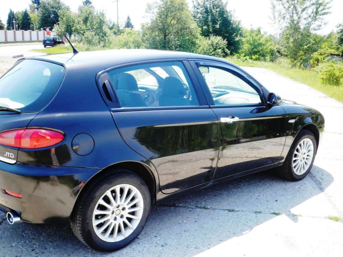

1500 a výše už je docela v pohodě. I když já na lak nesahám ničím hrubším než 2500.
Docela přemýšlím, že se pustím do zbroušení taky na svém autě, ale to nejdříve budu potřebovat měřič tloušťky laku.
Ale ty výsledky po broušení jsou neuvěřitelné (hlavně u tmavých barev).
