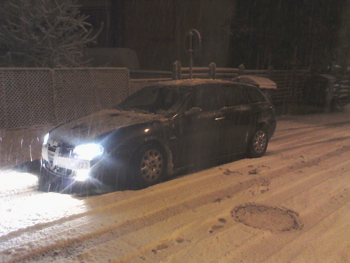

Příspěvek od speedy » 6.5.2013, pon 21:38
to se zkusim zítra mrknout u mě, ale myslim, že mi to fakt dotahuje víc ke sloupku :smt102
edit: nakonec jsem vyštrachal jednu zimní, kde to trošku vidět je kam dotahují stěrače :wink:
