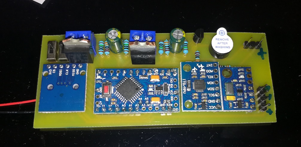

Tu krabičku od Poláků jsem taky postřehl a taky jsem postřehl, že se po nich slehla zem.
Jinak s Arduinem není tak těžký něco udělat. Kdo má základy elektrotechniky a základy logiky programování, ten to zvládne. Já si s arduinem začal hrát a za pár měsíců jsem si už stavěl a psal nějaký blbiny. Schválně kdo uhodne účel ;)
Ono to nebude taková věda. Elektroniku ke CANu není třeba dělat. Stačilo by vzít nějaký ELM327. Je tam zpravidla USB to serial převodník, nebo bluetooth serial převodník a za ním už frčí seriový port. Stačí to kuchnout na správným místě a lze posílal příkazy ze seriového portu arduina na CAN.
Spíš jde o to zjistit ty příkazy. Někde mám napsaný nějaký příkazy co jsem našel na netu např. na vymazání dat DPF, regeneraci... Zjistit ty běžný příkazy na vyčtení průběhu regenerace atd. by nebyl zas takový problém. Bude to profláklý, případně by stačilo zachytávat komunikaci na seriovém portu např. při připojeném MultiECU atd., což je jedna aplikace puštěná souběžně s diagnostiku na zachycení komunikace.
Kreslit arduinem na vlastní display není věda.
Až potud bych to dal za pár týdnů/měsíců po večerech dohromady taky na úrovní toho co je na githubu.
Ale nejvíc práce by asi dalo naučit se kreslit na originální display a případně docílit ovládání tý krabičky originálníma tlačítkama v autě.
A něco jinýho je samozřejmě vyrobit to celý v nějakým kompaktním rozměru.
To už je jinej level a na to už člověk musí bejt někde úplně jinde. Vizm např. to co dělá PepaS pro Opely https://www.pepas.cz/projekty/opel-mkj-cz/
