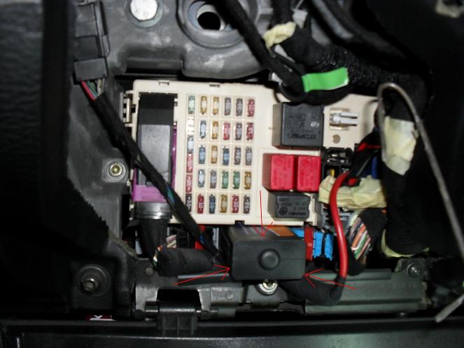

kde se dá najít na 147 1,6 88kW diagnostická zásuvka?Mám diag. kabel KKL ale pod volantem u bodycompu jsem ji nenašel a nebo jsem ji přehlídl.Díky za pomoc

přehlíd

Petr147 píše:přehlíd
Díky.V kterých místech mám hledat?

cca tady plus mínus jeden metr :-D

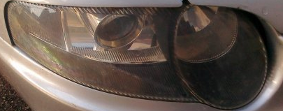

Zdravím chci se zeptat sehnal jsem na Alfu 147 xenon originál světla ,a zajímalo by mě do kterých verzí se světla dávaly jestli do GTA či do jiných děkuji moc

nemám ceník, ale byla za příplatek a nebyla v základu ani u gta

Petr147: no sehnal jsem je za 5tis ze vším =) mají mě teprve přijít domu ale už se hrozně moc těším doufám že tam půjdou bez uprav ,jsou to originál a mají i černý spodek snad budou nádherně svítit ,odstřikovače mám tak snad nebudou mít benga problémy =)

Bez úpravy tam nepůjdou, mej jinej konektor

jen bacha na poláky, do obyčejných cpou činské čočky + HIDy
