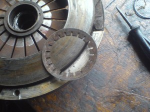

Příspěvek od Milano75 » 29.6.2011, stř 22:59
takže převodovka opět po opravě a už toli nehučí :)
ale mám problém s ložiskem na přítlačáku
je tam pružný díl- viz foto, který se mi přetočí na druhou stranu a již mi netiskne ložisko k přítlačáku, která tím pádem je volní a chrastí
co sem to opravil, tak to vydrželo 60km??
