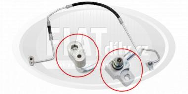

třeba tu...
http://www.fiatdily.cz/dil/5403?Categor ... limatizace
Taky mi u týhle utíká tlak, taky to máš tam kde jsou objímky ?

Ja porad jednu varil a varil a porad utikala. Nakonec jsem dal pres trojku za origo z alfy, protoze v druhovyrobe nikde nebyla

Ja loni dal za tu výše jmenovanou 3800,- ale když pak klimoška fungovala, tak jsem byl rád a nelitoval jediný koruny. je to fakt užitečnej doplněk, to auto prostě nejde vyvětrat
- Příspěvky: 7435
Re: Klimatizace (pokec, problémy atd.)
včera jsem u FIATa v Liberci objednal hadici a ve středu by měla přijít, tak snad bude pokoj
hadice stojí 2040,- Kč vč. DPH
Naposledy upravil(a) speedy dne 24.4.2012, úte 10:16, celkem upraveno 1 x.
Uchází ti někde na přechodech a nebo na vedení?
- Příspěvky: 7435
to pořádně nevim, ale fičí to někde pod sponou, která to sichruje k autu

No já jdu ve čtvrtek na výměnu té hadice, kterou zmiňuju výše. Koupil jsem ji nakonec u Fiatu se slevou, takže mě stála 1830Kč. Ale těšim se až mi klimoška zas bude fachčit
