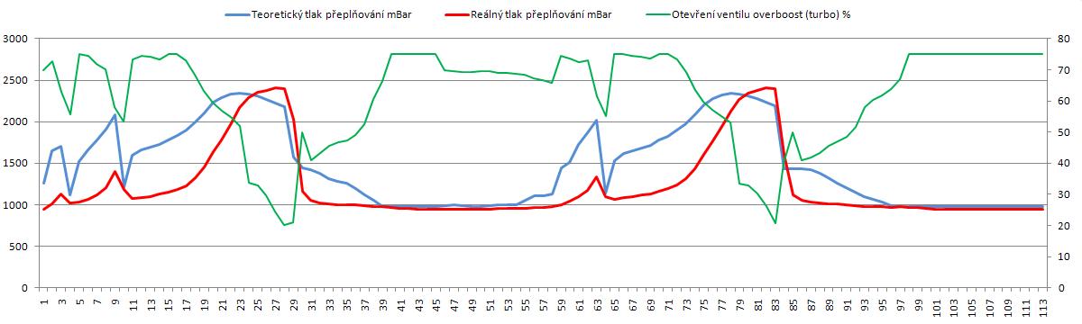

Ahoj, tak som to dneska zdiagnostikoval, dufam, ze uz to ukaze chybu. Opat 3-ti prevodovy stupen...
Logy z FiatEcuScan
AR156 SW 1,9JTDm 16V 103kW 2004 facelift

Takze skutecny tlak v sani ma daleko k pozadovanemu, respektive dostihne jej az kdyz je overboost ventil temer v krajni pozici (30% otevreni).
Rukou zkus rozhybat VNT mechanismus (packa mezi turbinou a kompresorem, spojena s bankou), pak zkontroluj zda neni praskla podtlakova hadice k turbu (ta tenka vedouci k bance), pripade muze byt potreba vymenit podtlakovy regulator.

Tak dneska som to s kamaratom pozeral, a nasli sme prasknutu podtlakovu hadicku. Tiez sme trosku rozhybali a nasilikonovali ten VNT mechanizmus. Teraz auto taha od cca 2000-2100 otacok :smt041

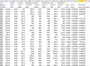

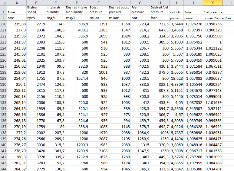

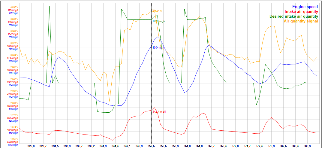

prosim vas, ake hodnoty ma davat vaha vzduchu? Predpokladam, ze pri vyrovnanej jazde by sa mala aktualna hodnota rovnat tej desired a pri akceleracii sa dotahovat na tu desired.
Problem je v tom, ze po vymene novej vahy (stara bola mrtva) mi dava velmi nizke hodnoty. Vaha je original bosch 0280218120. Stara zomrela naraz, pri predbiehani, takze neviem ake udaje davala. Na diagnostike svietila len chyba vahy, davala nulove hodnoty.
Priebeh novej vahy. od tej 346 sekundy na trojke do kopca:
Auto ide relativne dobre, nedymi, nejake zmeny v spotrebe som nepostrehol, zatah od tych 2200 otacok. Akurat akoby pomalsie reagovalo za plynovym pedalom, akoby sa turbo "nafukovalo" dlhsie. Regulacia turba zaseknuta nie je, hadice su ok.
len pre ilustraciu pridavam tabulku s viacerymi udajmi (mnozstvo vzduchu, tlak turba a tlak paliva), preto aj vacsi interval dat.
zrejme to bude na reklamaciu vahy (zasa pol auta rozobrat :evil:), len chcem nabrat nejake vedomosti, aby som mal dobre argumenty v predajni :wink:

Idealne k tomu realnemu mnozstvi vzduchu, otackam motoru a realnemu tlaku v sani jeste nalogovat napeti na vaze vzduchu. Ale s nejvetsi pravdepodobnosti je ta vaha spatna.
Pokud bys chtel, na 85kW mam nahradni, originalni (Bosch), pouzivanou, ale plne funkcni vahu vzduchu. Muzu za nejaky baksis pustit (se zarukou na odzkouseni).
