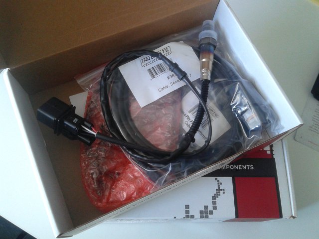

Sirokopasmove lambdy s kontrolerem.

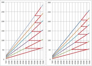

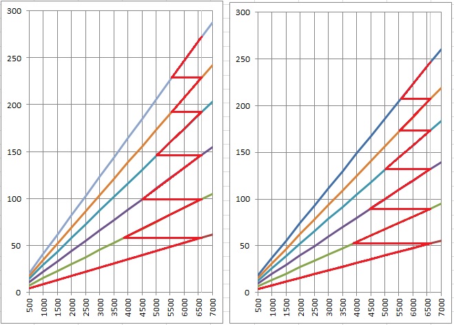

volitelne zkracene razeni

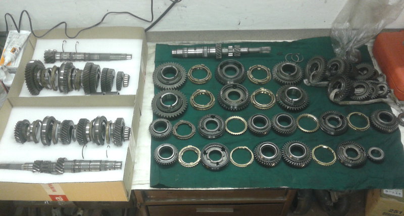

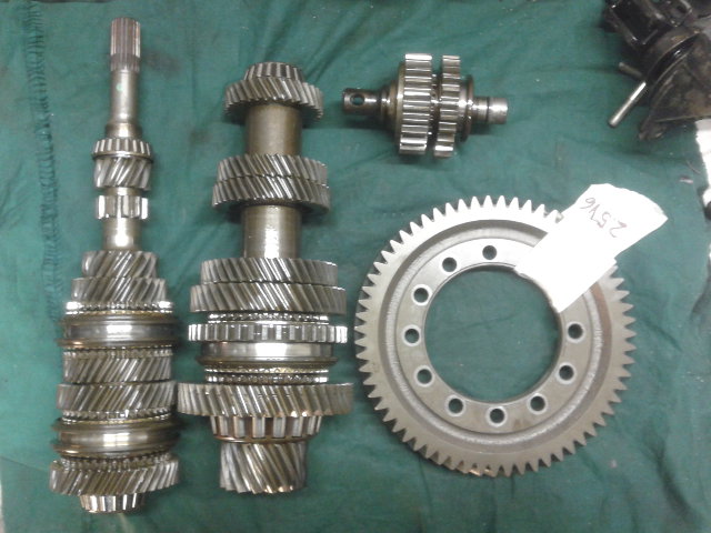

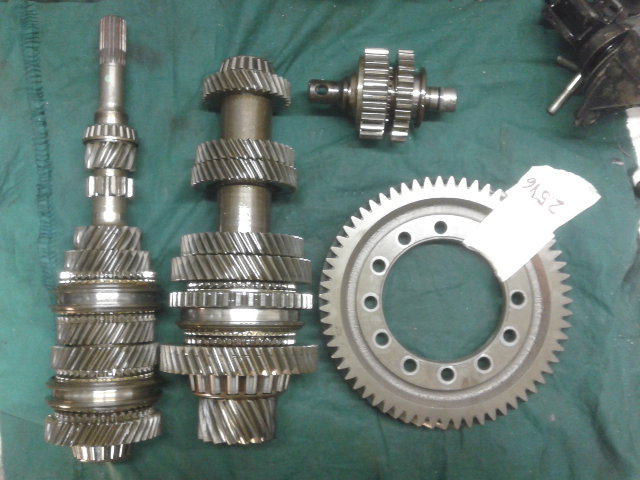

Prevodovka konecne kompletne zgeneralkovana a poskladana.
Obrázek Obrázek Obrázek Obrázek Obrázek Obrázek
Kratke prevody a razeni, kompletne nove loziska, tesneni, synchron na jednicce, samosvorny diferencial, olej.

yan.ko píše:Prevodovka konecne kompletne zgeneralkovana a poskladana.
Čauec, hele postup toho zkrácené řazení jsem pochopil, ale jak jsi docílil kratších převodu, to by mě zajímalo :))? Co se týče toho zkráceného ražení, posunutím těch čepu, má to pozitivní efekt? Jak to vnímáš před a po?? Docela mi chybí řazení z TF co jsem míval, kratoučka spojka a rychlosti milimetr od sebe, ach to byla krása.... sice chvíli trvalo, než si na to člověk zvykl a vůbec se rozjel, aniž by mi to pořád někde chcípalo, ale potom, co si na to člověk zvykl, tak to byla slast a radost nejen z řízení, ale i z řazení :D. Chtěl bych to implementovat do svého GTečka, pokud to má pozitivní efekt

Nejkratsi prevody co se do V6 davaly ... z 2.5. Jinak jak se to jevi jeste nevim, prevodovka jeste neni v aute. Aktualne probiha vymena palivoveho cerpadla.
