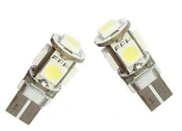

Ahoj chlapi, stále mi to psalo také. Bylo to tím že jsem měl v spz osvětlení LED a počítač to hlásil jako že je prasklá. Vyřešil jsem to koupí žároviček s odporem W5W. Ted jsem je tam namontoval a super nic nehlásí a svítí krásně bíle. Můžu je splašit, pokud má někdo zájem. Vypadají nějak takto
