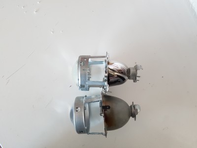

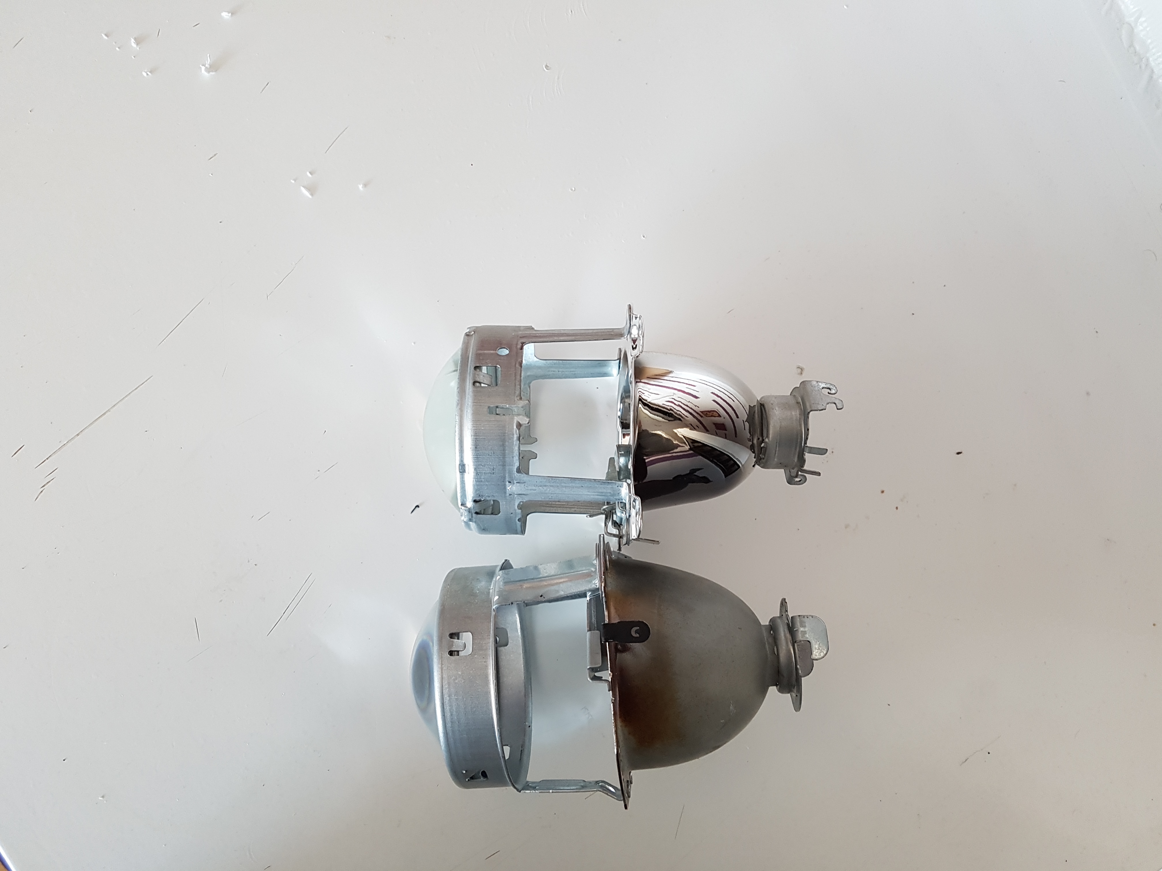

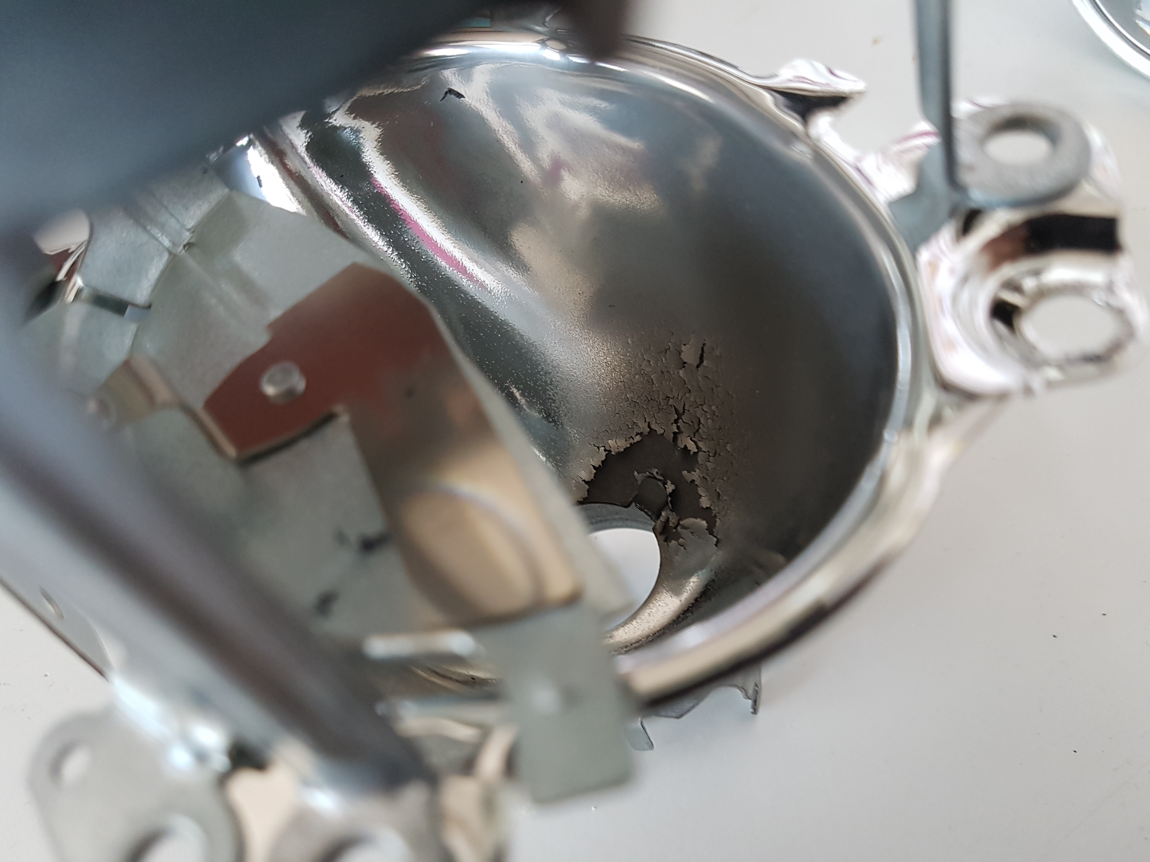

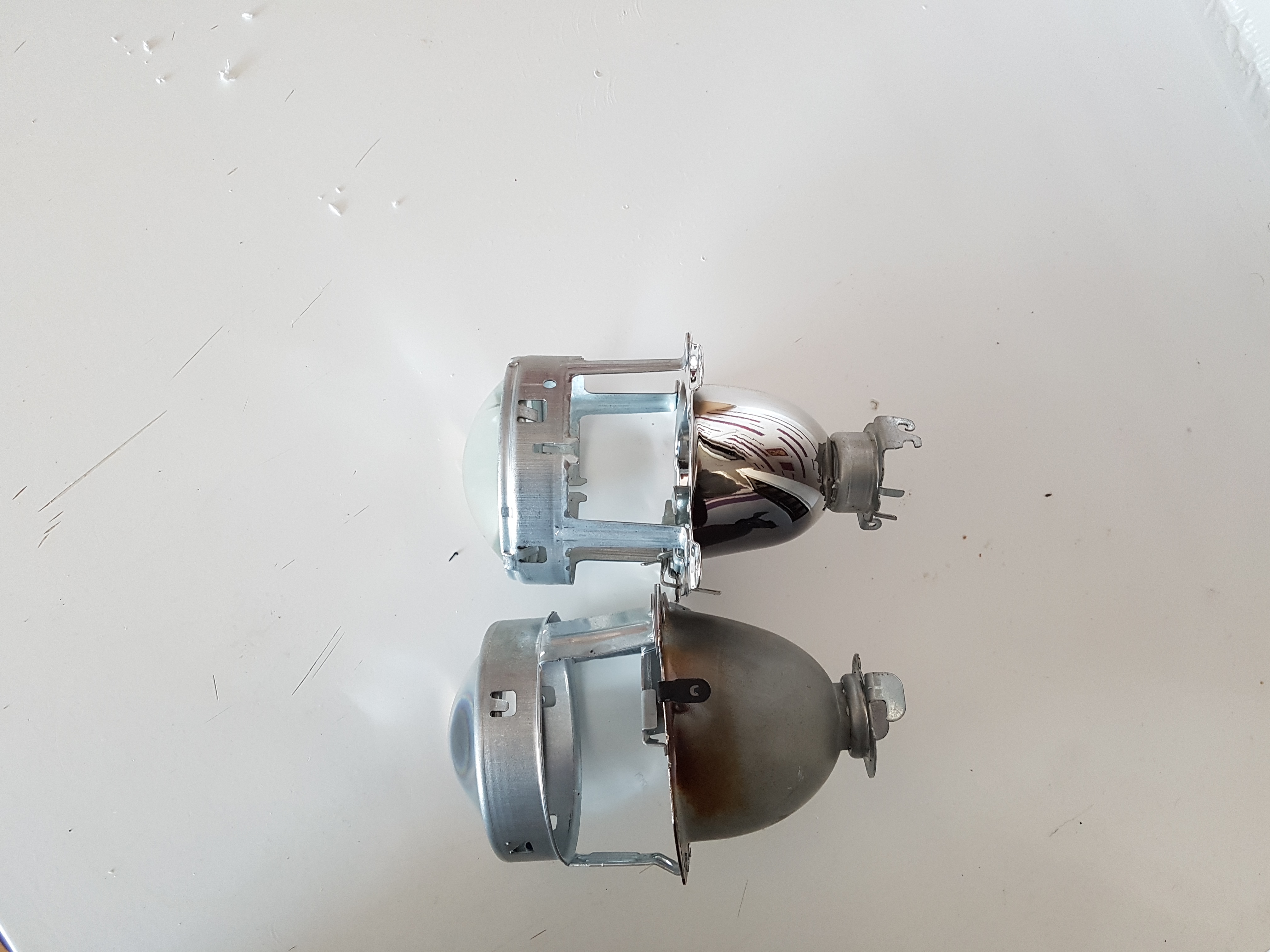

Ahojte ak by niekto chcel riesit xenony namiesto halogenu tak su 2 riesenia prva je nahrada povodneho projektoru za hella bixenon, druha moznost je biled projektor. Dovod preco nie je moc vhodne davat do halogenoveho projektora hid sadu je bud uz zly stav paraboly alebo jej nasledne zdegradovanie teplotou. Sama o sebe je parabola v 159 mala oproti hella bixenonu.
Tomas156
Příspěvky: 3
Registrován: 19.12.2017, úte 23:29
Re: oem xenony vs. HID prestavba u 159tky
Příspěvek od Tomas156 » 10.2.2019, ned 23:19

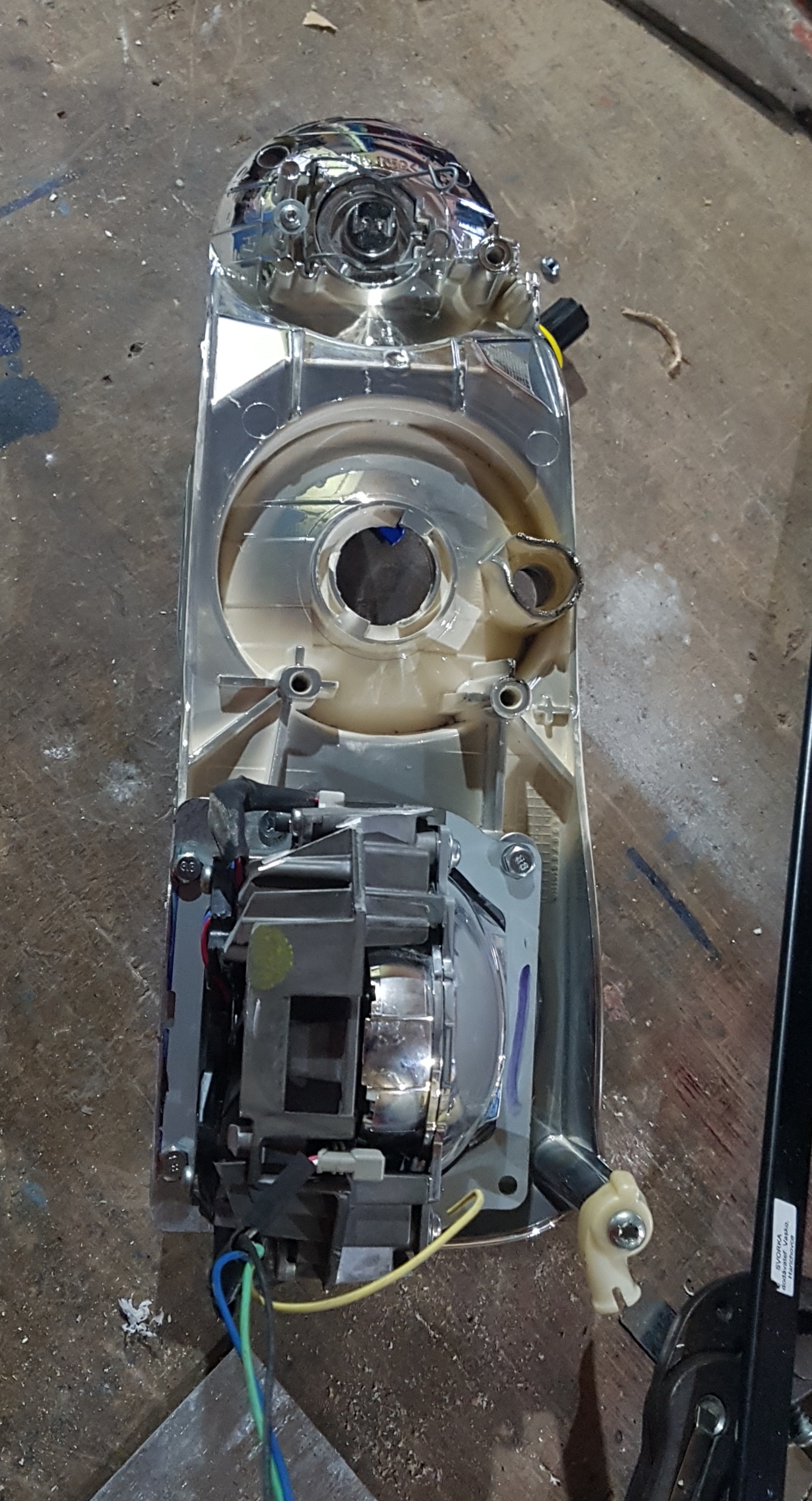

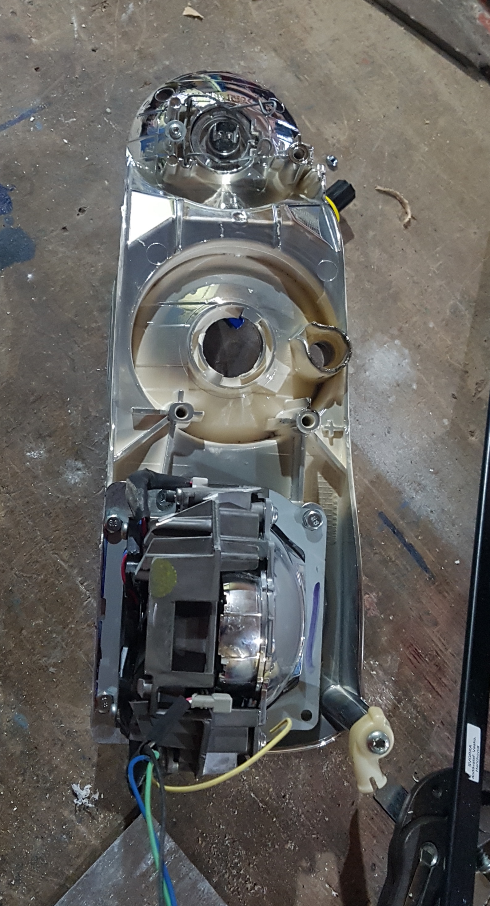

V tomto pripade sa instaloval biled koito kde je nutnych viac uprav.
Porovnanie a hella projektorom
