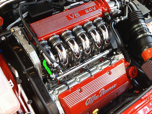

crashta píše:U v6 to ma cenu menit!
U GTV to bylo to první co sem dělal:-).
Příspěvek od Ladin 164V6 » 30.3.2013, sob 10:04
Kazdopadne. 90% shorelych V6 bylo od tech dvou hadicek za 20,-Kč... :wink:

O jakou palivovou hadici přesně jde?
Příspěvek od Ladin 164V6 » 30.3.2013, sob 13:05
Propojky mezi vstrikovacima listama...

Takže díl označený zelenou barvou. Jinak jiné trubky problém nedělají? Dá se někde sehnat nějaká hadička, která se dá tvarovat jak ta originální? Nové palivové trubky se mi totiž kupovat nechcou.
A v čem je vůbec problém. Ta hadička se vytrhne z té zadní palivové trubky, nebo někde praskne?

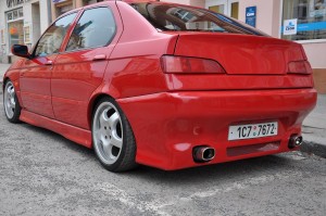

Umyto vyleštěno a namontován nový KW podvozek.

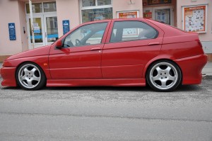

A ještě jedna.

A stím máš v plánu jezdit? :-D
Příspěvek od Ladin 164V6 » 30.3.2013, sob 18:14
Pěkný :D

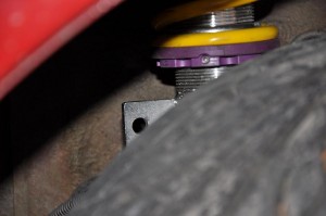

Dnes jsme s alfou najel cca 50km a v pohodě . Jenom musím dávat pozor na díry a retardéry.

Nový podvozek je hodně tvrdy.

o kolik ti to sedlo k zemi .... jinak :smt023

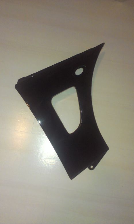

Tak blatniky jsou doma z lakovny ...
...jeste zprovoznit Alfici... :???:

Maťa: Pecka, takhle to má vypadat :smt023 .

kdy se můžu pro ty blatníčky stavit? Taky se mi hodí :-D
Příspěvek od Ladin 164V6 » 31.3.2013, ned 08:53
Pujc si je a urob kopyto :D
Příspěvek od hondzik » 31.3.2013, ned 10:14
jojo, jako Veloce kit na 75tku, budem to šmikat jak Baťa cvičky

fotoJenda: přední tlumiče mají snížení až -55mm dolu já mám nastaveno 20mm od spodního dorazu.

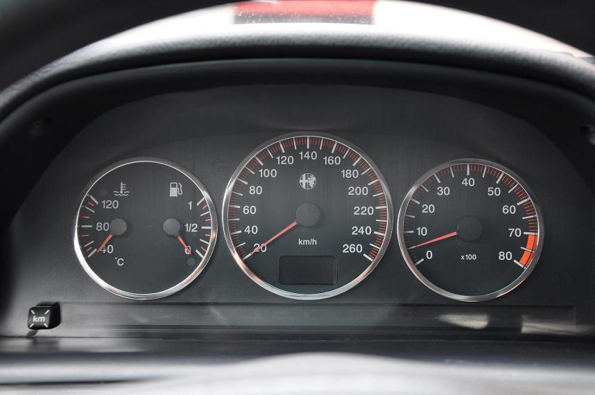

Konečně jsem namontoval nové budíky

MAŤA píše:Umyto vyleštěno a namontován nový KW podvozek.
Hmm to je asi radost jezdit s tím v čr, na Sieřře mám taky sníženej podvozek ale né až takhle a místům kde vím o vyšších retardérech se raděj vyhýbám. I když tam mám hlavní problém v níko namontovanym výfuku, přecejen se tam o místo dělí s kardanem.
