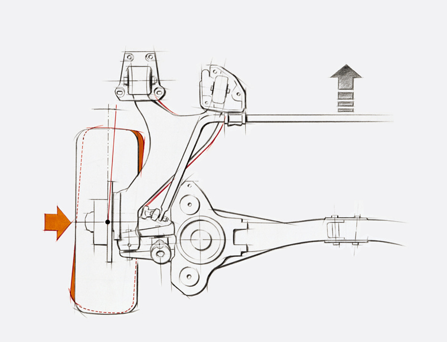

Harous: Lybra měla "samonatáčecí" zadní nápravu? Toho jsem si nějak nevšim.
Fiat Croma 2009 2,4JTDm 147kw
Fiat Ducato 2,3JTD valník

wejwy
Příspěvky: 432
Příspěvek od wejwy » 1.6.2013, sob 14:54
Já jí měl 2,5 roku a jednu zadní nápravu tady ještě mam, na obrázku to vypadá na odklon, než na zatáčení.
Jak to funguje, abych se poučil?

HonzaR
Příspěvky: 1930
Příspěvek od HonzaR » 1.6.2013, sob 15:43
Šipka je směr jízdy /ne nahoru..:-)./je tam snaha při změně směru předku pokračovat setrvačností v původním směru jízdy zadní nápravou při okamžiku zatočení což je vlastně "pasivní natáčení zadní nápravy proti ose kastle a tím okamžitému směru pohybu"..
čili zadek jakoby nakružuje----logicky to není mnoho, ale pomoct to na limitě může dost--ostatně na limitě se měkký příčný ramínka u 164 s McP zavěšením vzadu-/-což se někdy považuje a klasifikuje jako víceprvek , někdy ne/--začnou do jisté míry chovat podobně..klidně až k deformaci, pokud jsou dobrý gumy a "lepěj" v extremu až totálně ke ztrátě geometrie zadku deformací příčnýho ramene..zvuk kterej začne zadek při tomhle režimu vydávat je celkem zajímavej .., tím pádem jízda překonává u auta tohoto rozměru očekávání dané kategorií.. 164, používaná razantně jako auto na blbnutí vykazovala deformaci tohoto druhu..Tuhostí příčnejch ramen u McP vzadu týhle klasik konstrukce se tahle vlastnost dá hodně ovlivnit..
wejwy
Příspěvky: 432
Příspěvek od wejwy » 1.6.2013, sob 18:01
To je velmi zajímavé.
Každopádně u Lybry která je vysoká jak koza a měkká jak nevim co, tohle asi ztrácí smysl.
