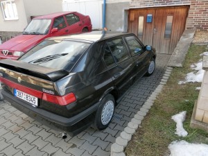

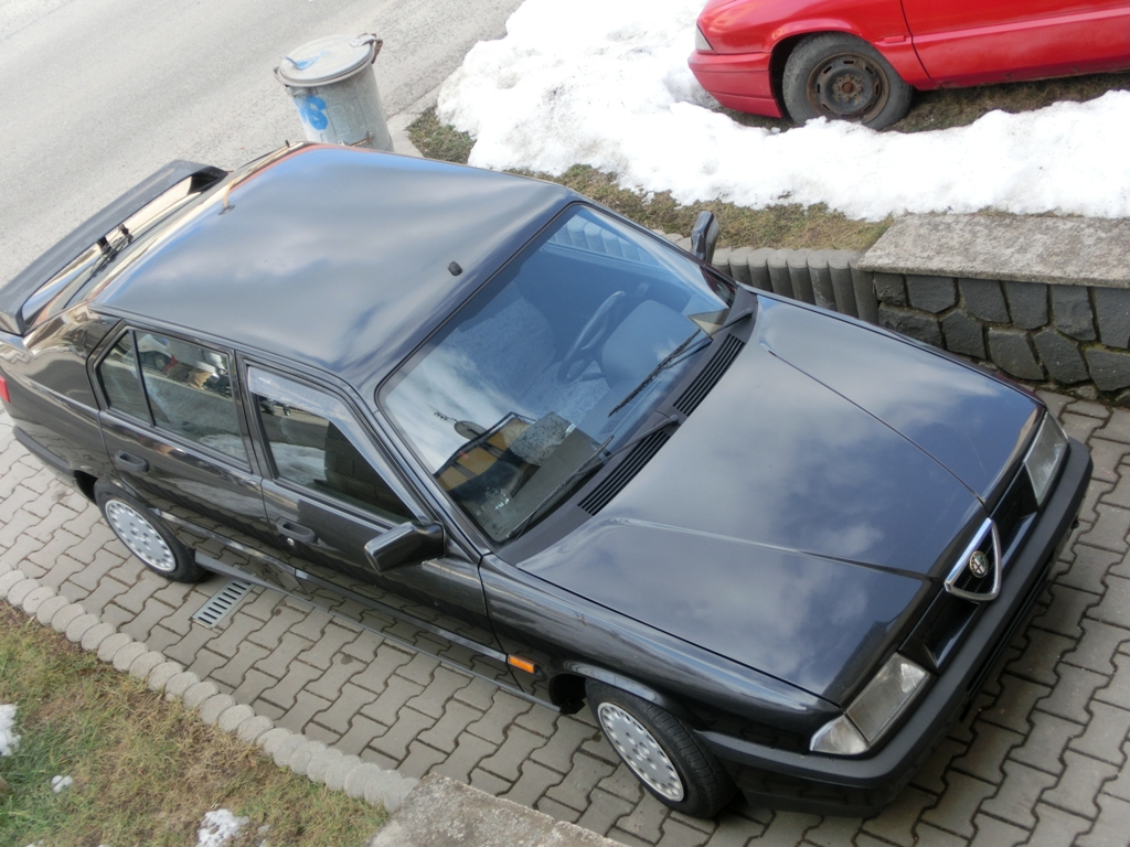

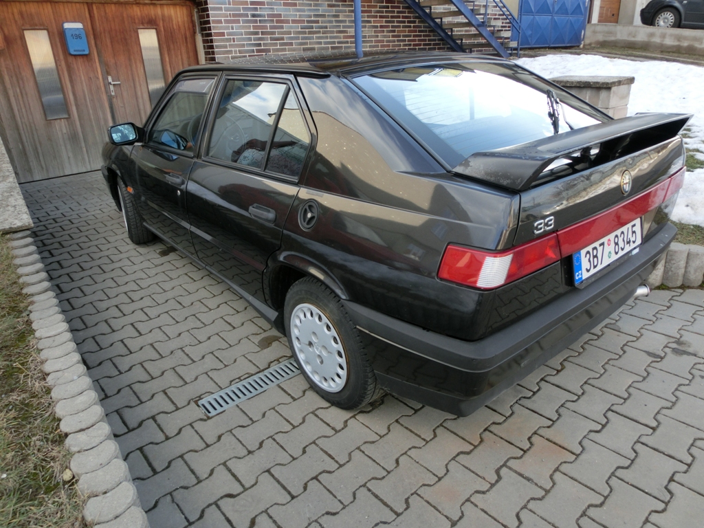

Tak taky přidávám svůj šperk, už ho mám skoro 2 měsíce :smt041 a že to trvalo, než sem sehnal...

Vypada hezky. Jak jezdi? :)
