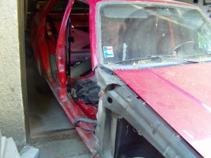

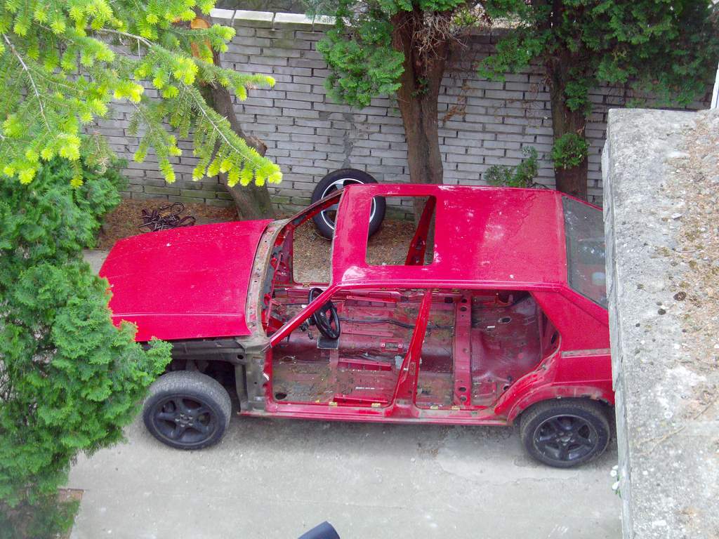

dalsie fotky + videjko v postupe prac.
[video]http://www.youtube.com/watch?v=elMRBq_S ... e=youtu.be[/video]

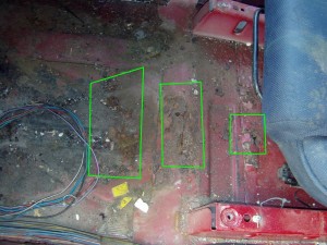

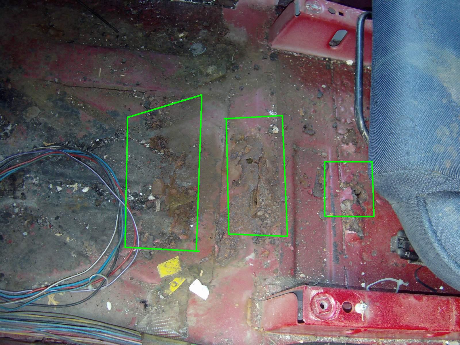

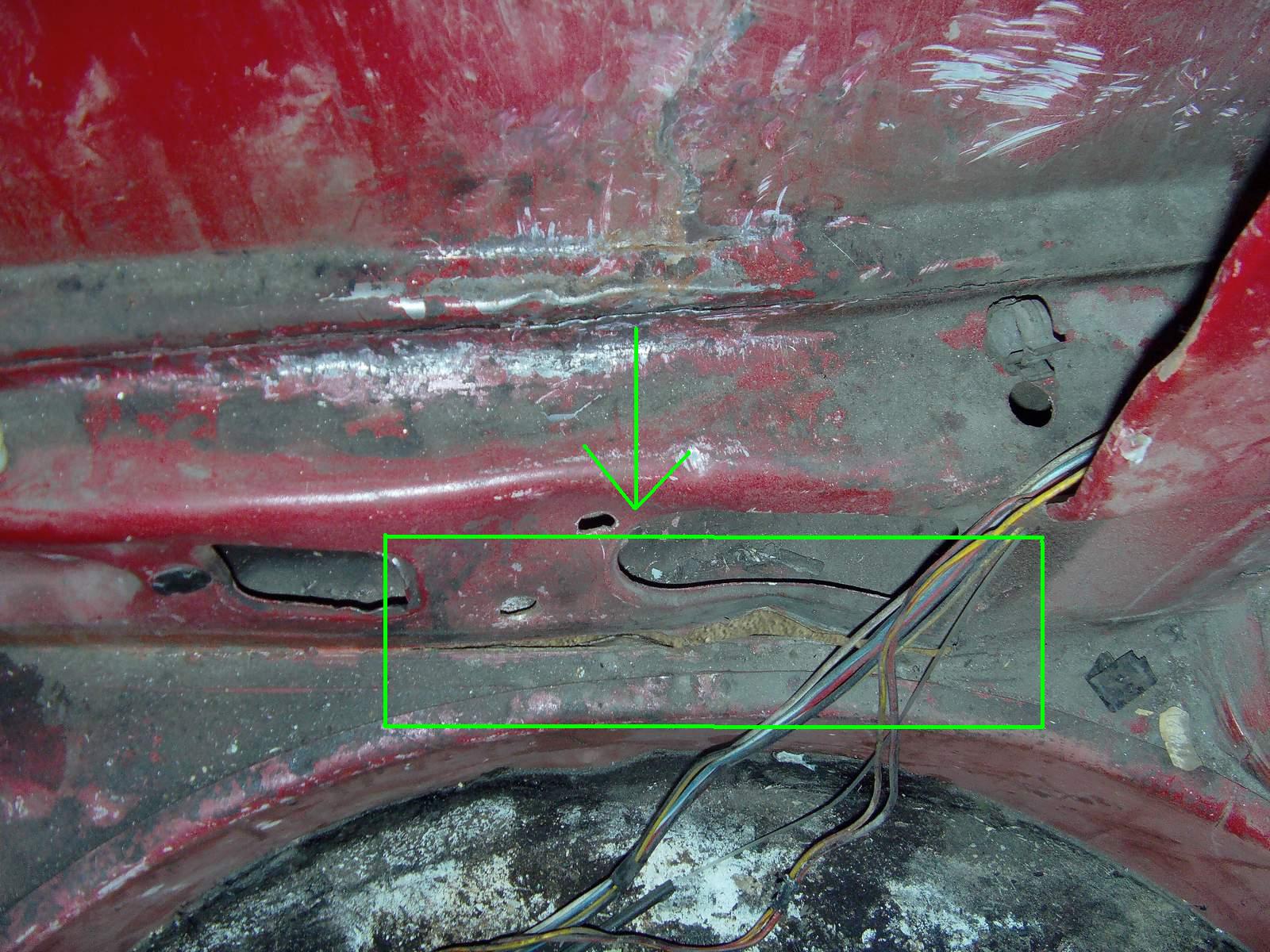

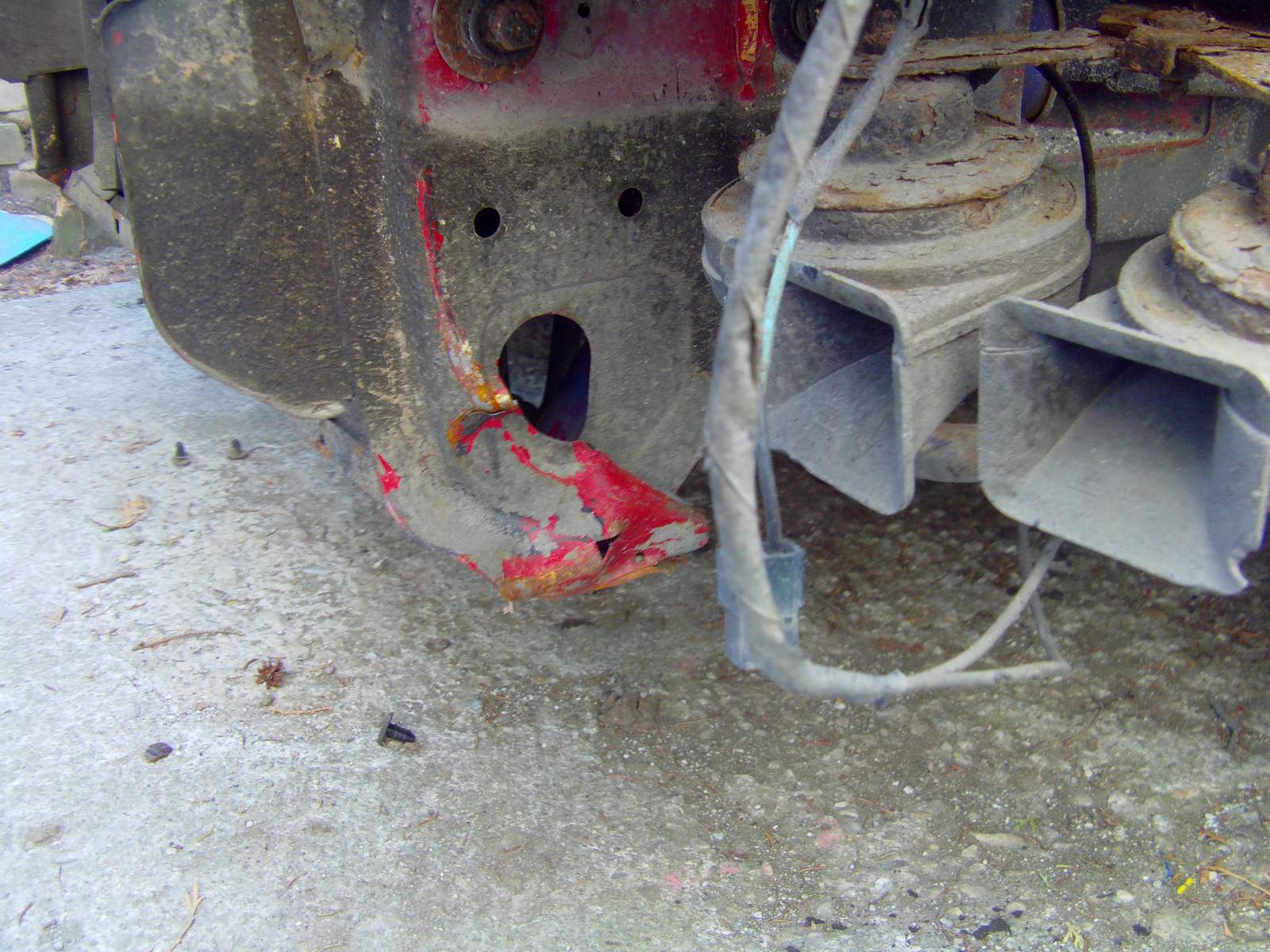

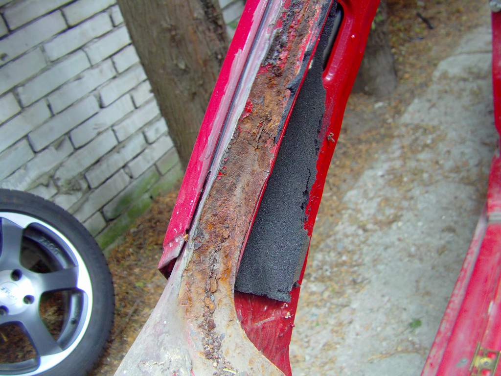

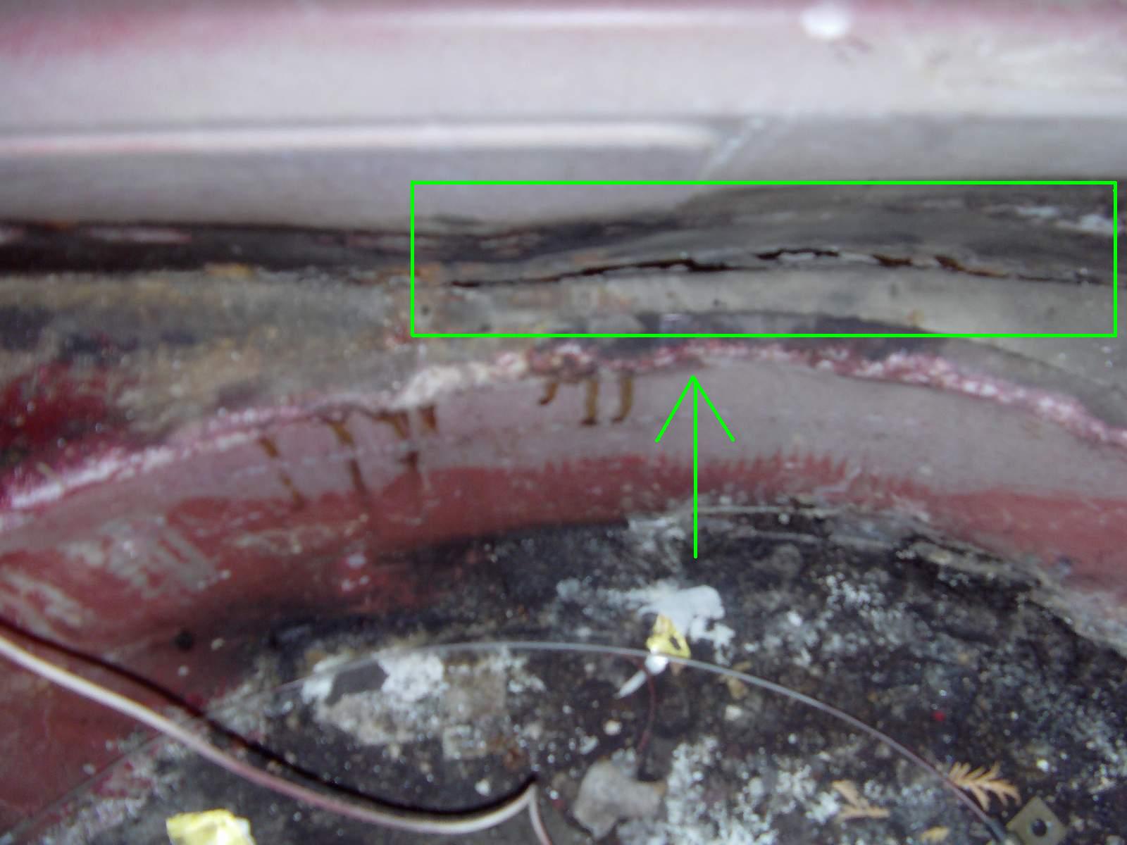

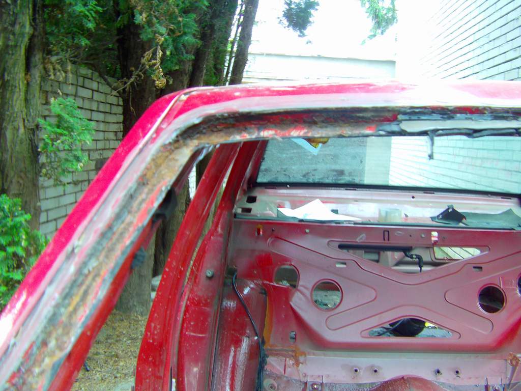

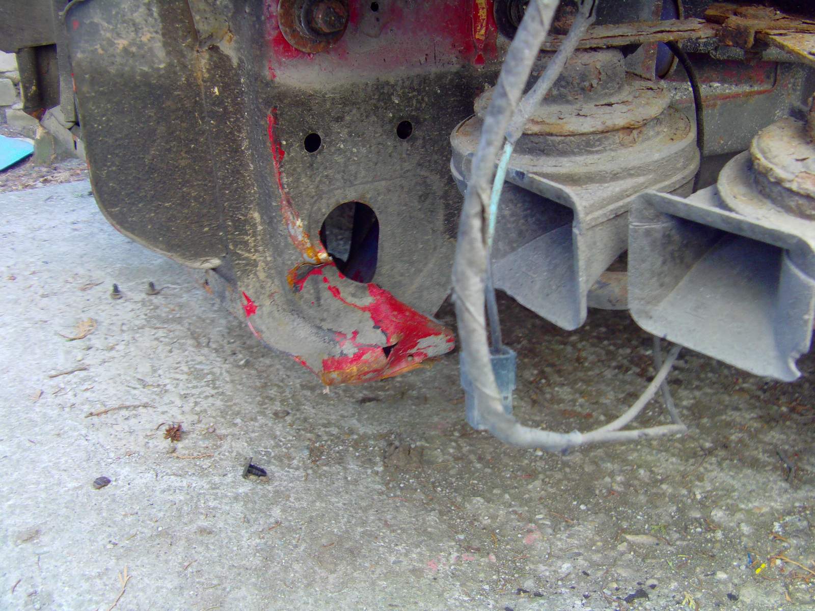

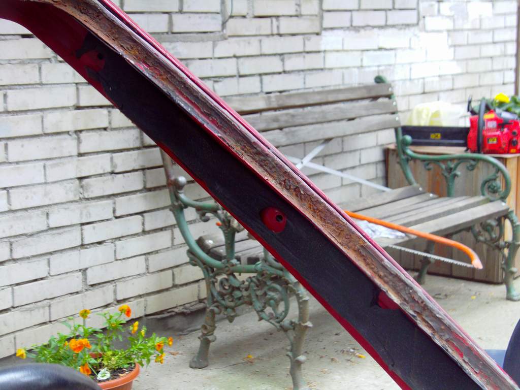

Jinak ty místa se schnilotinou jsou naprosto identický jako u mý, kromě těch zadků tam jsem to tolik neměl. největší oprc jsou nohy pro zvedák vpředu, jsou tam snad 3 nebo 4 plechy na sobě, blbě se to vyřezává, fuj..
- Příspěvky: 4923
Re: Oprava 75 od ApoZ
tak ta má kastle je ještě celkem oproti té Rasputinovi vcajku
uvidím po dalších 4 letech používaní a 40 tisících kiláků

Radim: To si nedělej srandu, že to máš víc shnilý. V tomhle stavu bys to sehnal i v čechách. Nakonec i ta Richieho bejvalka vypadala podobně.
nafotím podběhy, dno kufru a dám to do karty. není to odstrojený, těžko soudit, nikdy jsem nerenovoval. určitě je to lepší než Milanova
, Richieho si moc nepamatuju. šel jsem po verzi-chromka, top verze Lusso před plast obdobím, nemohl jsem koupit "lepší" verzi. i když vyvaření bude stát víc, než něco tuzemskýho.

tak lepší než moje asi určitě
ale moje je starší, tak na to má nárok
to rasputin:
moje 75ka byla schnilejší, zajímavé třeba je, že třeba v podlaze se udělá prostě díra na rovném místě
tuším, že sem zavařoval asi 25dir, různých velikostí- jednu sem si nechal pod řidičem- na horší časy
to rasputin:

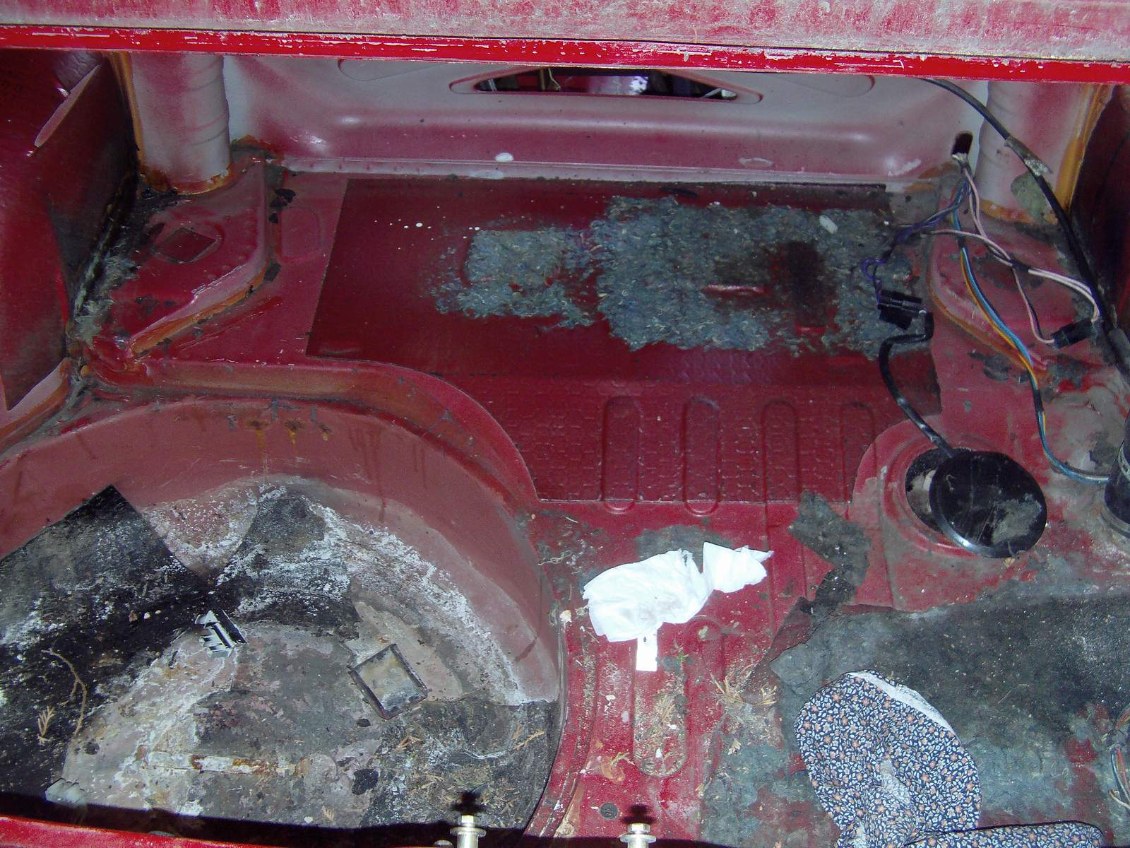

u mna je podlaha chytena pri kazdom to origo otvore, tie padnu v minulost, nechcem ich tam. Co sa tyka farby, aku by ste odporucili? Najradsej by som dal origo PPG, akorat ze sa tazsie zhana, ale co som sa informoval tak to pojde. Kusok od seba mam Spies Hecker, tam som volal, ze by som chcel farbu, pytal sa ma ze co tam mam teraz, vravim ze rosso130 PPG a zrazu somz jeho tonu bolo normlane citit akoby sa vysmeiavl, ze to PPG urcite nieje, preto predpokladam ze ppg patri k tym lepsim. Alebo potom poznam uz len max mayer. Otazka tiez je ci rieditelne vodou, alebo riedidlom

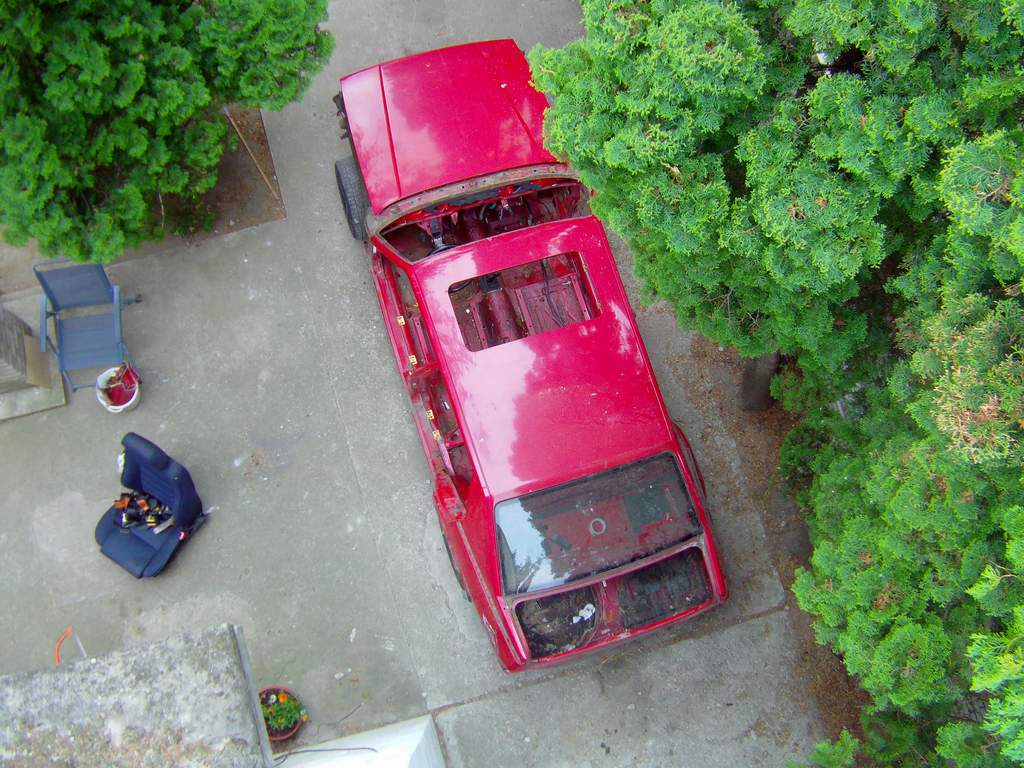

Tento vikend nebolo casu na alfu, segra mala svadbu takze som sa venoval inym cinnostiam
Ale aspon sme spravili nake videjko. K pracacm sa dostanem snad zajtra - chystam sa oskrabavat podlahu.
[video]http://www.youtube.com/watch?v=_UDnmJeQc54[/video]

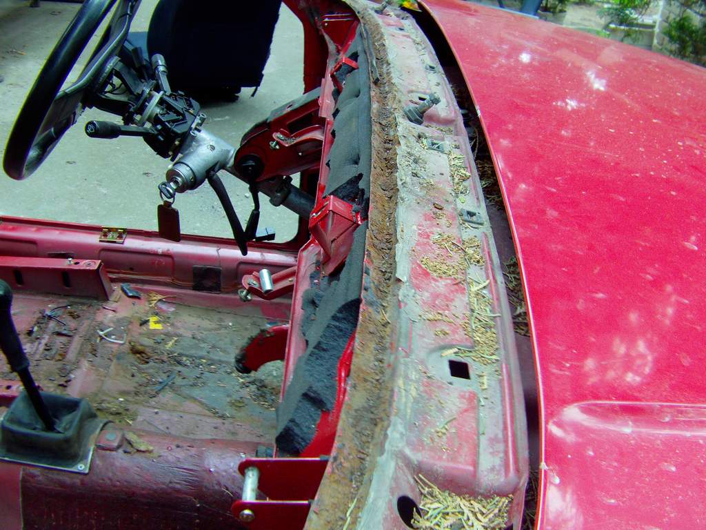

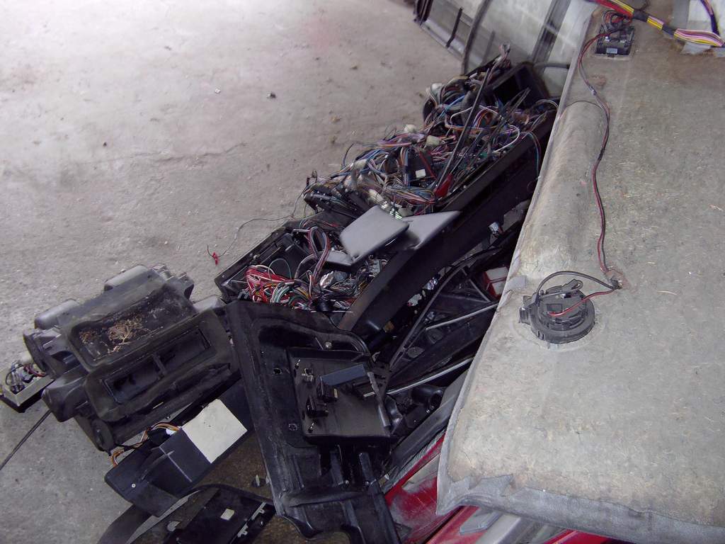

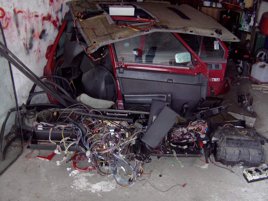

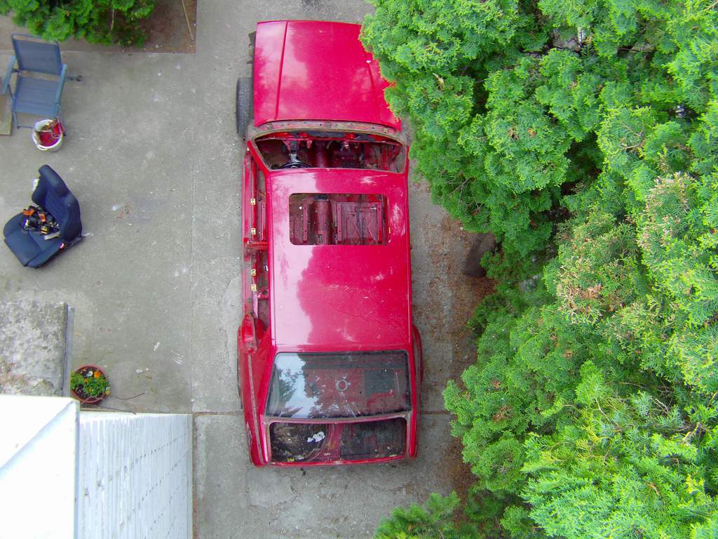

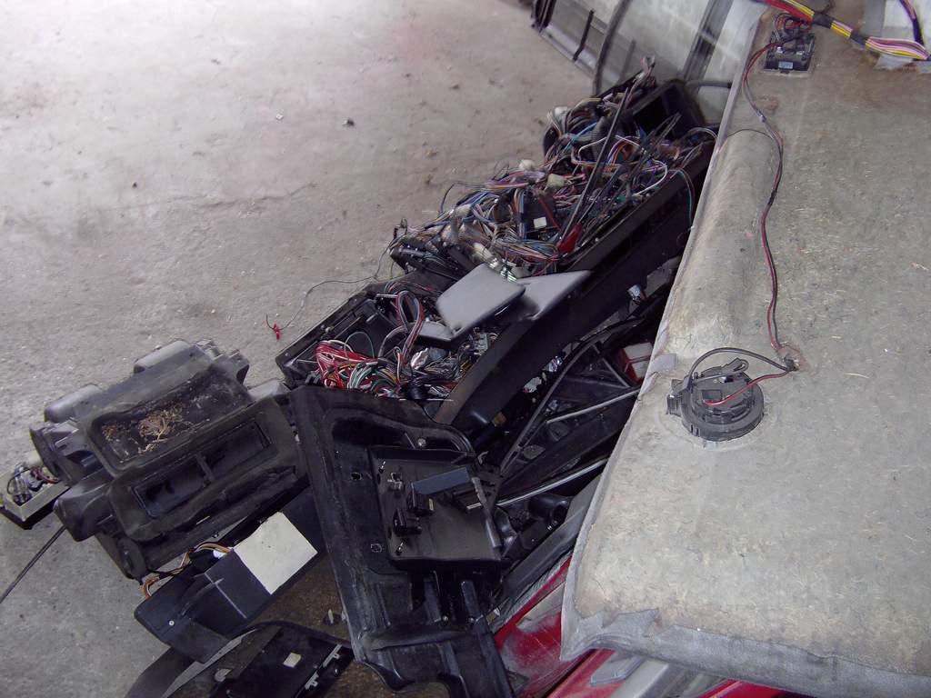

- Rasputin
- Příspěvky: 1976
- Bydliště: Nitra

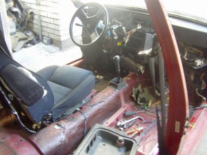

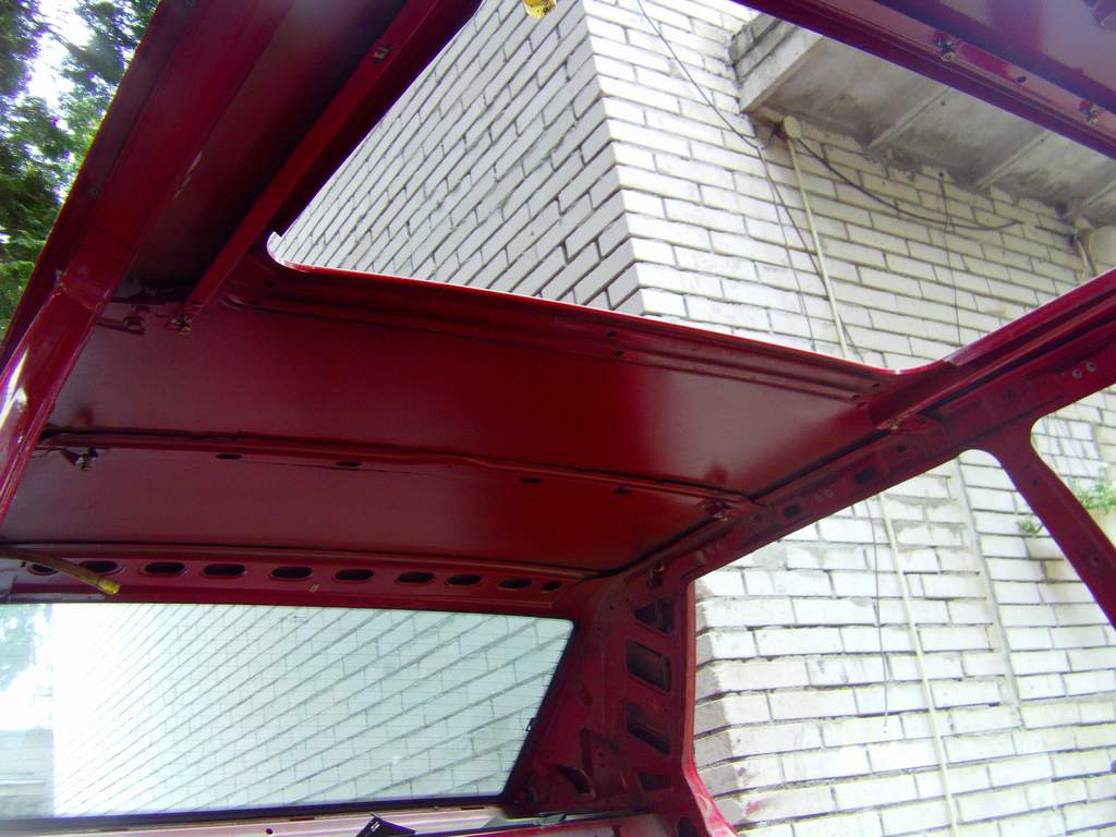

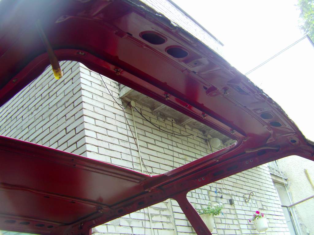

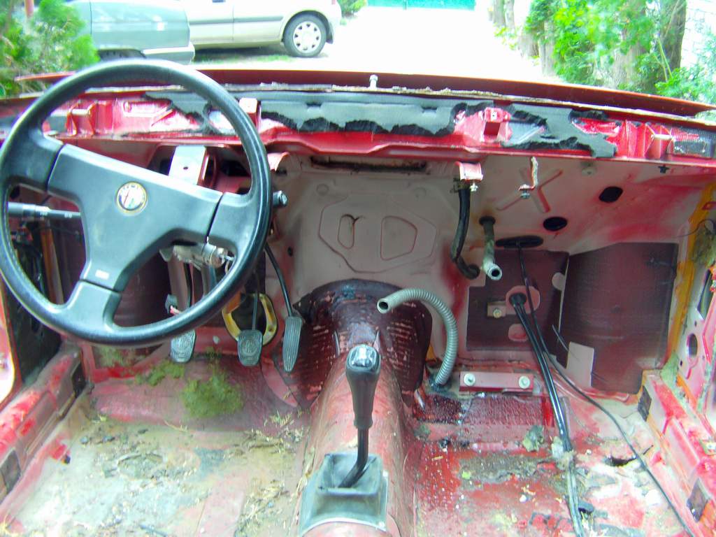

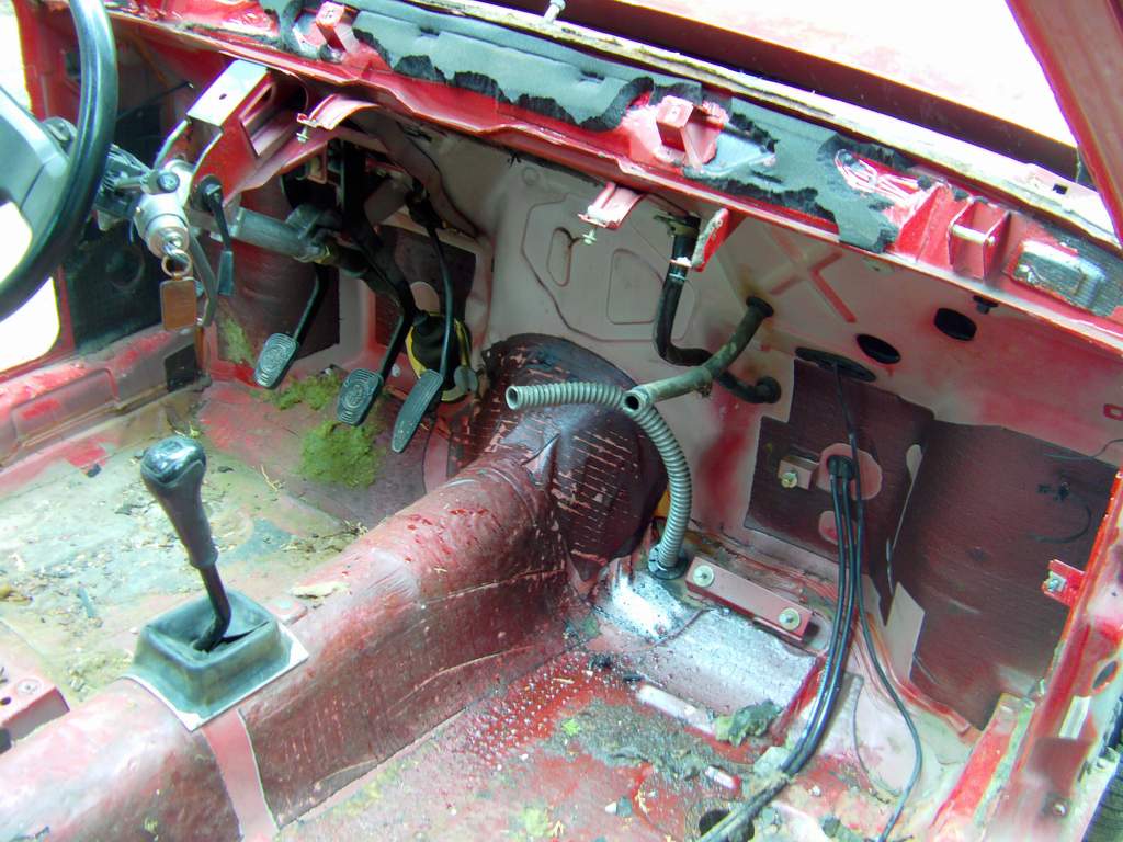

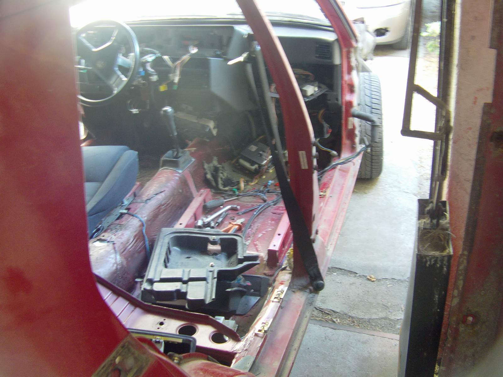

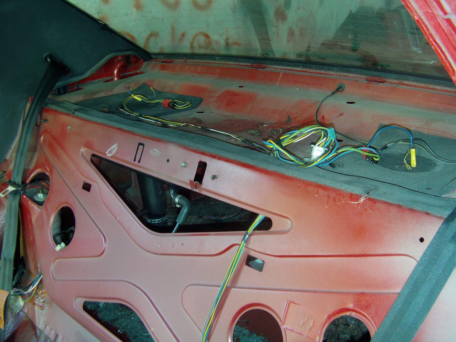

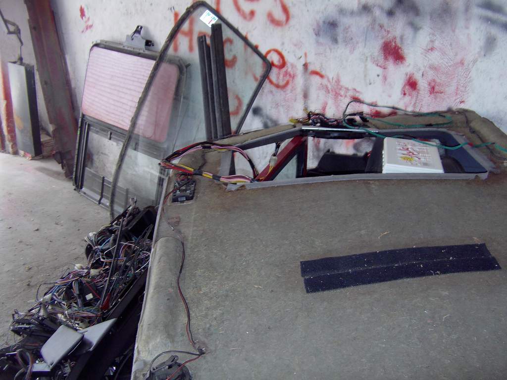

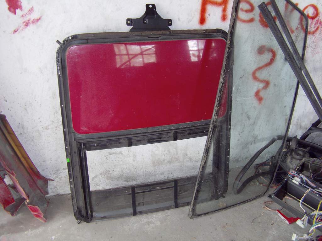

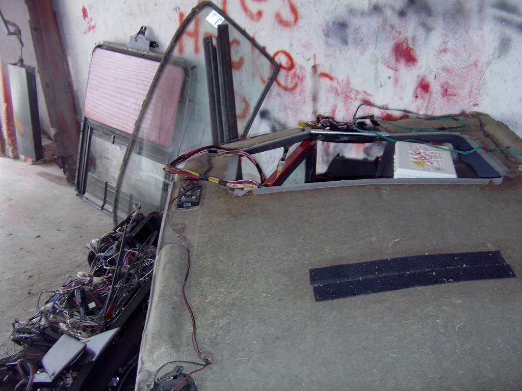

dnes som vytahoval krom ineho aj palubku, hrnuli sa mi slzy na krajicky; tolko kablov a pitchovin, vobec sa necudujem ze tej elektrike tak sibe, ale tie slzy som mal skor preto, ze kto to da dohromady. Darmo rozobera sa lahsie. Tiez islo vonka celne sklo, a musim povedat ze to bola mozno aj najjednoduchsia vec co isla z auta dole - prakticky sama, stacilo trocha zatlacit a bolo hotovo. Ale opat prisiel sok co sa skrivalo pod tym bordelom - zmesou bausetu a silikonu, fotky snad zajtraale nebude to pekny pohlad.
Alfa Romeo Stelvio Q4 2.2

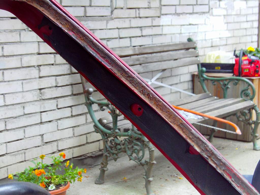

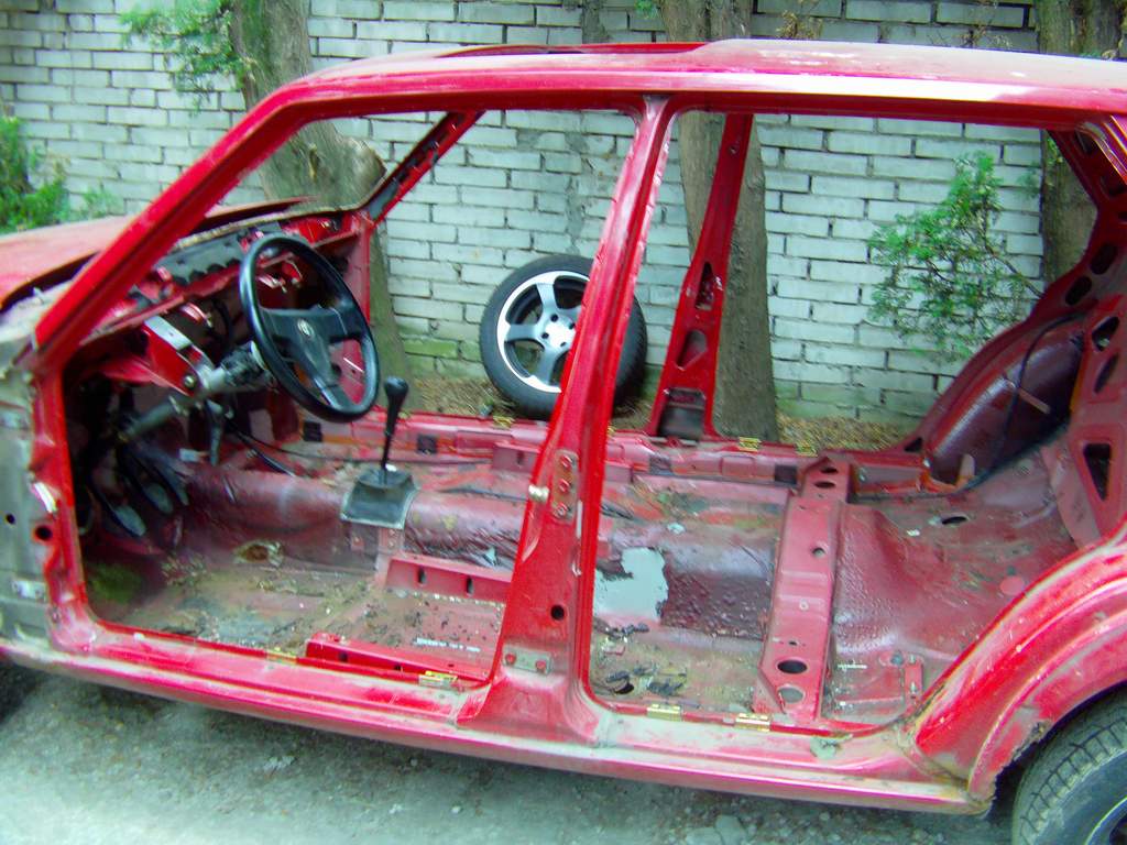

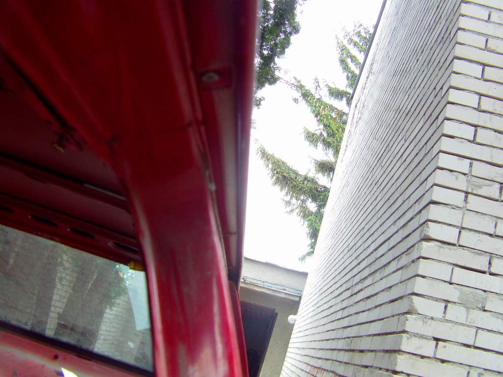

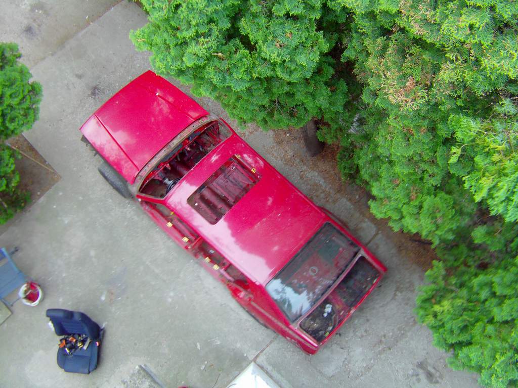

- Rasputin
- Příspěvky: 1976
- Bydliště: Nitra

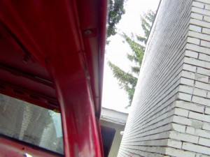

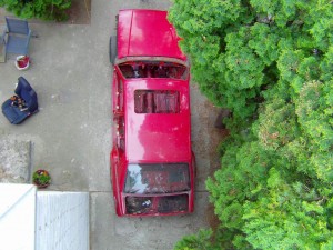

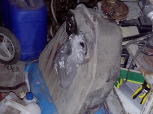

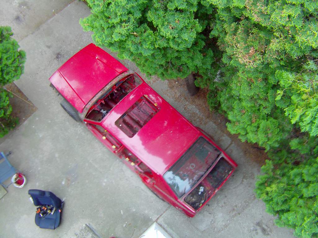

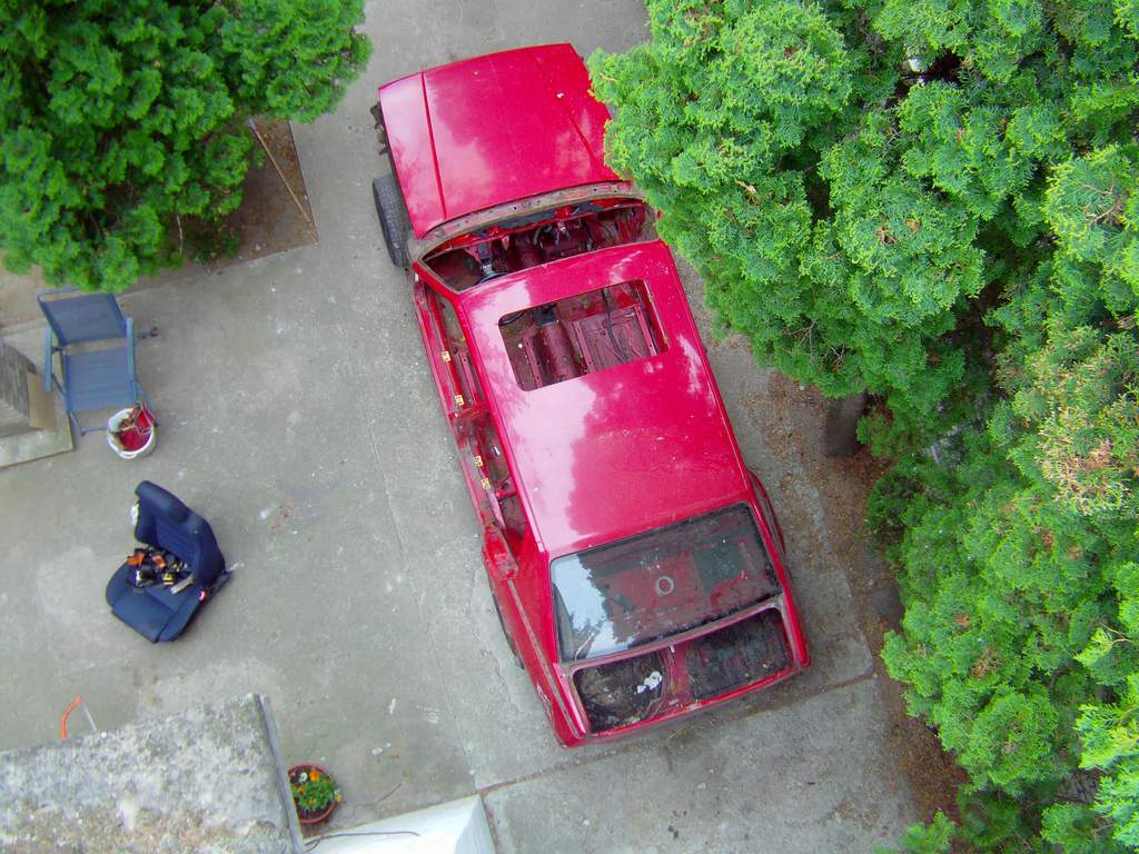

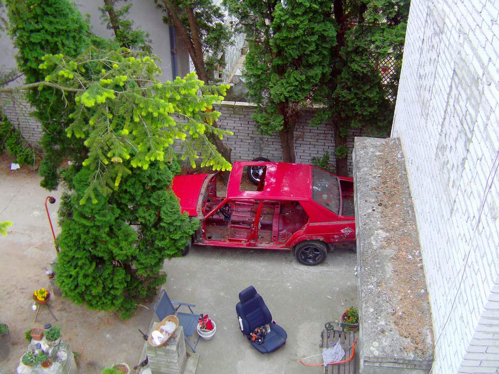

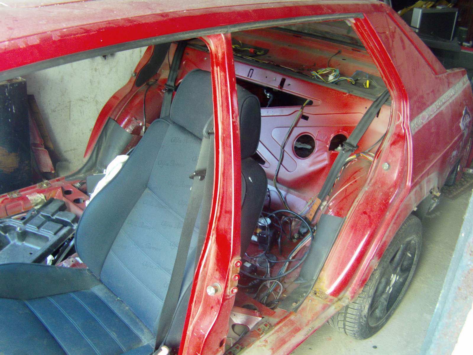

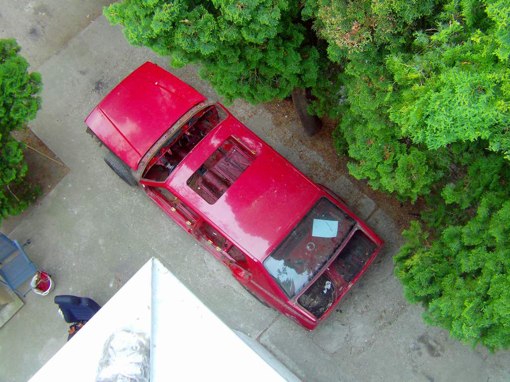

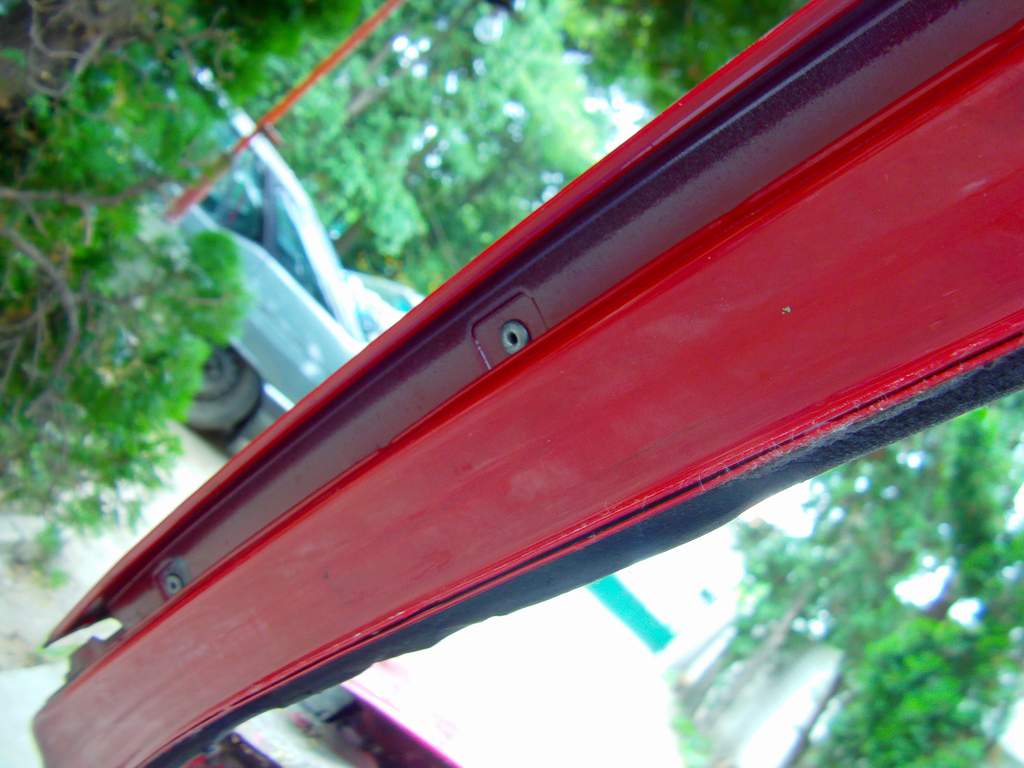

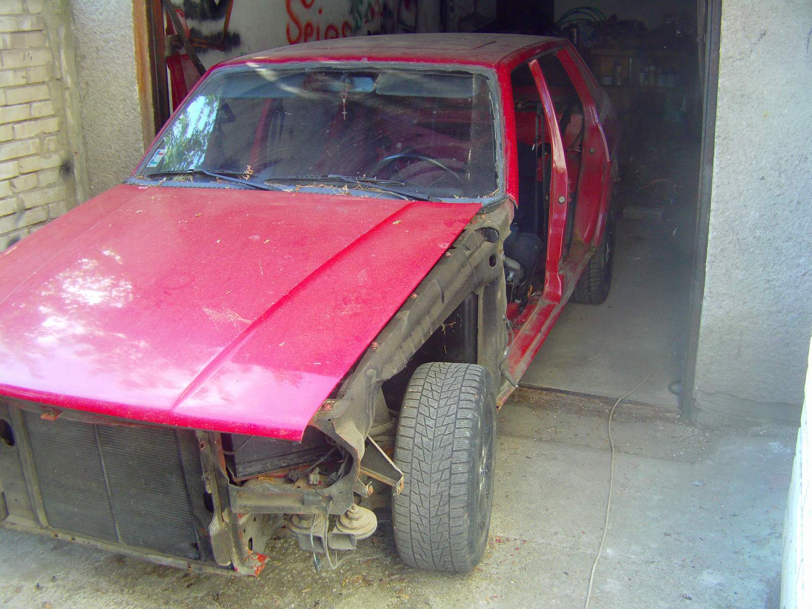

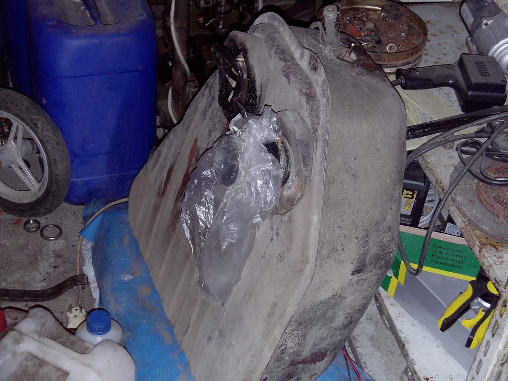

interier nakomplet vonku, plus nadrz. Najblizise von technika, a ostava este zadne sklo. A vyriesena zahada ako sundat horne listy, a vyriesil ju KGB, dnes prisiel k autu a vravi ze co som nesundal aj listy, ze pod tym tesnenim su nity ktore treba odvrtat a je
