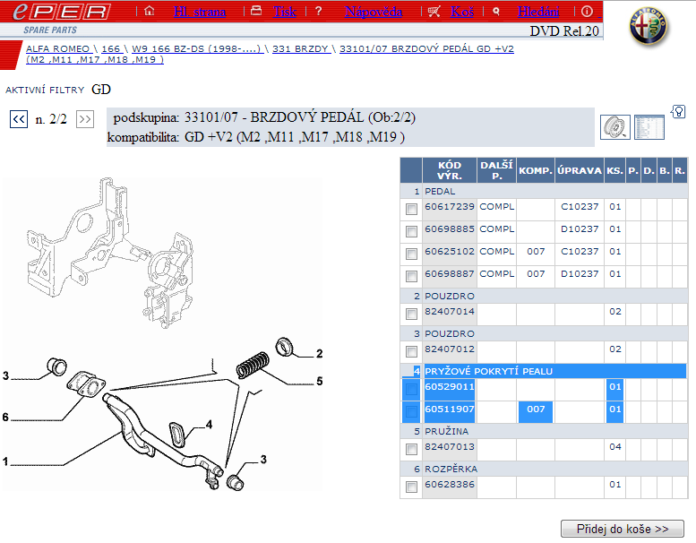

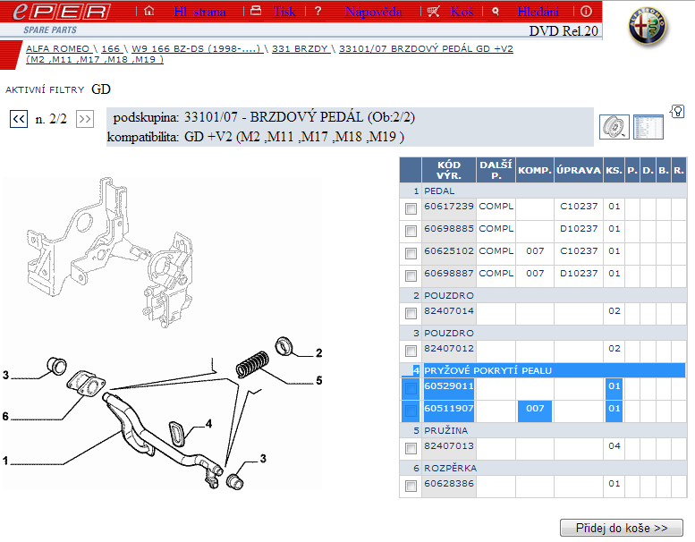

Chtěl bych objednat z EPERU to pryžový prokrytí pedálu (s logem AR). Jsou tam 2 a vůbec nevím jaký bych měl vzít. A jak se to v tom vůbec objenává? :D

Příspěvek od Zip166JTD » 18.4.2013, čtv 21:41
Též jsem to řešil. Jeden je se znakem a druhý má jen takové protiskluzové kostky. Podívám se zda nenajdu od toho ještě obal s číslem. Ale se znakem by měly být levnější a na alfi od rv.98
