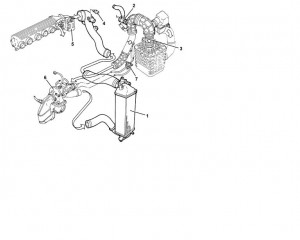

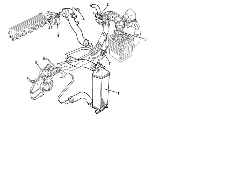

...máš pravdu, já zapomněl že se bavíme o TB... mrknu do eLearnu
1, Air/air heat exchanger (intercooler)
2, Supercharging air by-pass valve
3, Air flow meter ( See subassembly
1056 PETROL INJECTION SYSTEM )
4, Air temperature sensor ( See subassembly
5, Butterfly casing integrated with D.V.L. ( See subassembly
6, Turbocharger ( See subassembly1064 ENGINE TURBOCHARGING SYSTEM )
7, Supercharging pressure control solenoid valve (overboost), ( ee subassembly1064 ENGINE TURBOCHARGING SYSTEM )

takže to čidlo z obrazku po č.4 jsem odpojil a samozřejmě mi hned naskočila na palubovce chyba to je jasne jen teda ted nevim jak to mam vyzkoušet odpojit při zahřatem autě a pak zase připojit no jde mi o to jestli to jde nějak změřit bez diagnostiky nebo jak at nekoupim novou a tim to nebude :D třeba
Příspěvky: 9312
Re: V6 Turbo - kouří, žere....
Příspěvek od Hampice » 6.2.2013, stř 14:47
Tím to stejně nebude (teda jen tím)... Nepřisává to někdě teplej vzduch teda? Prasklej filtr box?
