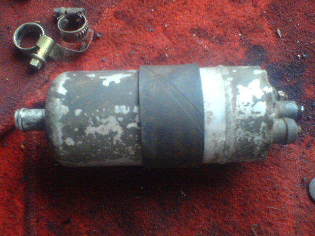

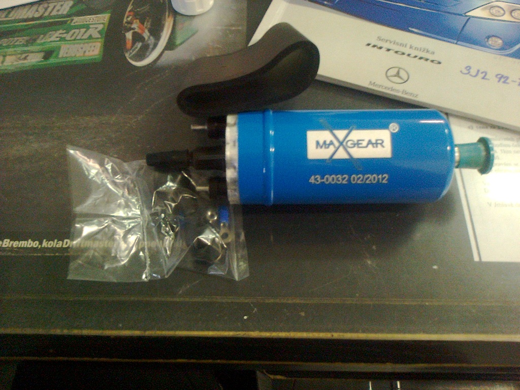

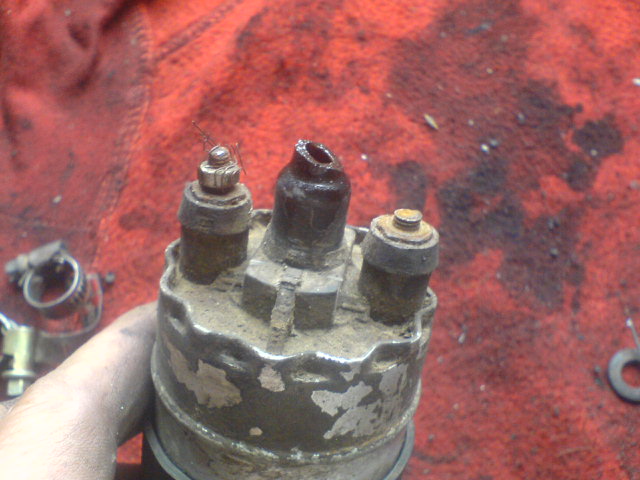

vyměnil jsem tedy pal. pimpu za novou od maxíka
a nic moc, možná je to krapet lepší, ale když motor běží na volnoběh a dám okamžitě plnej, tak se začně dusit a pomalu rozbíhat cca 3-4 vteřiny
je totedy podobné jak na videu, ale o něco lepší
zkoušel jsem profouknout pal. potrubí a je tam regulátor tlaku paliva, takže sem nic moc nevyzkoumal, navíc sem si stihl roztrhnout ruku o konektor krokového motorku na sání + předtím jak sem měnil pumpu sem se dosti polil benzínem a světe div se vyskočil mě na rukou exém

Re: 3.0V6 v alfě 75-nejde do otáček
Měl jsi tu pumpu dát natvrdo před vstřikovače, sání z kanystru, přepad do nádrže. Tím se hned zjistí, když je někde přicpaný vedení paliva, filtr, tlakáč apod. Pozor kanystr to vycucne za pár sekund, chce to ve dvou. Pak to vidím na vadnej vstřik, popř. ztrátu komprese v některým válci, blbě nastavený rozvody. To co Ti to dělá není nějaký pitomý čidlo. Exém to nic není, já když jsem to dělal v jámě, tam mi to vychrstlo rovnou do rozkroku a pytel mě pálil jak kdyby hořel.
