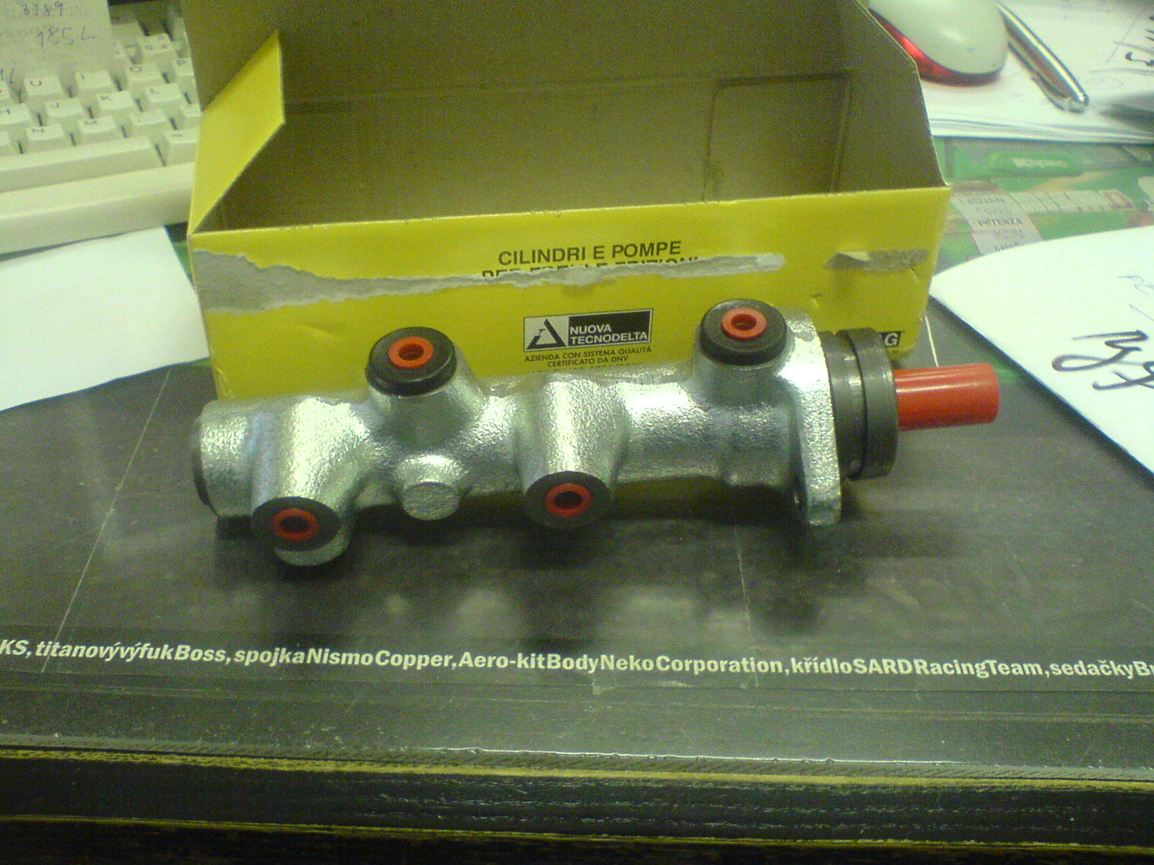

No dozadu dvě trubky není úplně špatnej nápad. Dost jsem nad tím uvažoval, na omezovač se vyprdni, to tam k ničemu není. Zadek brzdit víc jak předek nikdy nebude, přední pístky jsou větší a zpoždění nástupu zadku je řešený už ve válci. Takže za mě druhá trubka ano.
Re: BRZDY-měký brzdový pedál
Příspěvek od Milano75 » 22.2.2011, úte 21:34
hlavní válec má 3 vývody- dva na přeedek a jeden na zadek
RV147
Příspěvky: 2138
Bydliště: Pardubicko
Příspěvek od RV147 » 22.2.2011, úte 21:49
Tak to máme jiný válce. Můj (ATE) má dva na předek, dva na zadek, pokud vím stejnej válec byl i na 164-ce kde šly dozadu dvě trubky a omezovač byl vzadu. Vývod je zaslepen šroubem a měděnou podložkou.
Kolik vidíš vývodů :
http://cgi.ebay.com/ebaymotors/Centric- ... ccessories
Příspěvek od Milano75 » 22.2.2011, úte 22:15
já vidím 3
RV147
Příspěvky: 2138
Příspěvek od RV147 » 22.2.2011, úte 22:24
Ty opravdu nemáš vývod zespoda ? Já mám dva válce a na obou jsou vývody 4.
Sejny
Příspěvky: 451
Bydliště: Tišnov
Příspěvek od Sejny » 22.2.2011, úte 22:36
Ten omezovač je svině... bacha na něj. Může docela urputně bránit v odvzdušnění zadku... prý je potřeba šlapat pedál velmi pomalu, jinak se ten ventil blokne a nepustí tlak dozádu. Já jsem ho při repasi brzd vyhodil do pryč... Jinak ten zmetek by měl i snad zabránit anebo zpomalit ztrátu účinku brzd pokud rupne trubka k zadním brzdám.

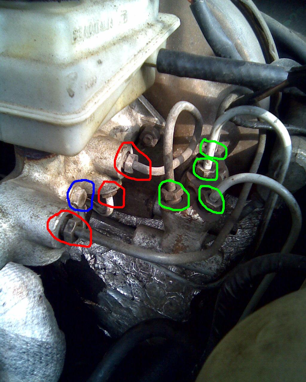

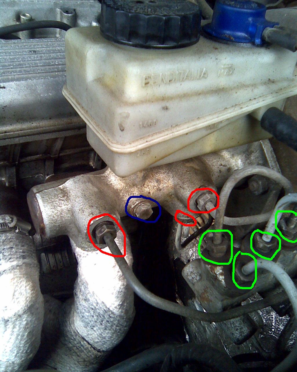

Rasputin
Příspěvky: 1969
Bydliště: Nitra
Příspěvek od Rasputin » 23.2.2011, stř 14:00
hlavny brzdovy valec ma vyvody tri. Jeden ide priamo na predne prave koleso, dalsie dva su prepojene s tym regulatorom, a spatne z regulatora idu dalsie dve, jedno na predne prave kolo, a dalsie do zadu, kde sa to az pri strmenoch rozvetvuje cez Tecko. Pravdou je, ze brzdovy valec ma este jednu dieru zablendovanu srobom, ale skor by som povedal ze sa jedna o naky hlavny ovzdusnovak brzdoveho valca a ktovie ci by sa tento vystup dal pouzit normalne na brzdy :smt102 Vid foto, cervene su vystupy na brzdovom valci, modry je ten zablendovany na brzdovom valci, a zele su na regulatore.

Sejny
Příspěvky: 451
Bydliště: Tišnov
Příspěvek od Sejny » 23.2.2011, stř 15:45
Ten šroub tvoří doraz pro vnitřní pístek. Určitě by nešel použít jako další výstup.

RV147
Příspěvky: 2138
Příspěvek od RV147 » 23.2.2011, stř 20:01
No ještě je tu možnost, že si to pletu s hliníkovým válcem co mi nabízel Rossogtv, ten měl ty vývody určitě 4. ten modrej prevít je dorazovej šroubek, rozdělává se jen při výměně gumiček.
Příspěvek od Milano75 » 23.2.2011, stř 20:04
jj je to doraz,p okud by někdo chtlěl měnit gumičky, tak at ten válec prvně rozdělá a podívá se, jestli nejni vydřený, jinak je to vyhozenejch 150kč (v mém případě)
