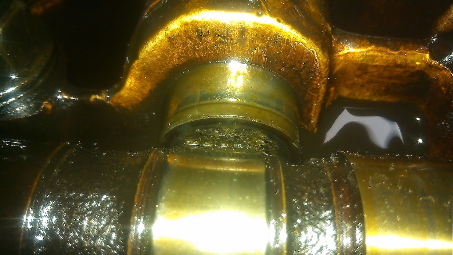

Tak jsem se konecne dostal k tomu a rozdelal aspon predni hlavu. Presne jak jste psali zdvihatka v haji
No asi zacnu premyslej o tech hlavach
a pomalu zacnu skladat. Vacka vypada docela OK. Uvidim jak na tombude zadni. Mrknete na to prikladam par obrazku a samozrejme jake koliv postrehy vitany.

Hmm... hrníčky na kaši a vačka evidentně dle sedmého obrázku taky
Vačice snad půjdou zachránit, zdvihátka bys někde sehnat mohl. Koukni i na sací, občas jsou na kaši taky.
Re: AR 2.0 V6 TB Zvuky motorů
Zdvihatka jsou jasný. Na té poslední fotce ta čára není vybrousena je to spíš jen taková špína.riprex píše:Hmm... hrníčky na kaši a vačka evidentně dle sedmého obrázku takyVačice snad půjdou zachránit, zdvihátka bys někde sehnat mohl. Koukni i na sací, občas jsou na kaši taky.

Takze ja davam upravene saci i na vyfukove. Ty saci maji otvor cca 0,04mm mensi, coz se hodi, protoze na vyfukovych ventilech si vetsinou musim o paar setin prebrousit drik. Uz jsi zkousel tu firmu CESOMOT jak jsem psal ? Ja je tam bral pravidelne, vzdy sehnali....
Zmer si dukladne driky vyfukovych ventilu, jestli jsou vubec pouzitelne. Hod sem cisla min./max co nameris.
Tak jsem se na to vrhnul. Sehnat voditka problem. Cesmot chtel za jedno voditko asi 500. Takze nakonec necham vyrobit, nebo pouziji jina ktera se upravi.
s vyfukovyma jsi mel pravdu jsou vybehane. Saci jeste vypadaji dobre, ale kdyz uz tak je vymenim taky. No jedno voditko jsem pri vytahovani utrhnul. Holt to chtelo delsi zavit. Ale na poprve to slo docela pekne ven.
Ted uz jen radu jak pokracovat dal
Vytahnul jsem dve voditka a dva ventily. S tema voditkama a vnitrnima prumerama to je jak?
myslel jsem ze kdyz maji 9mm tak maji 9,00mm. Vim ze po vlozeni do hlavy se trochu velikost zmeni a museji se vystruzit, ale prece se velikost nedela na 0,01
na dalsim obrazku jsem vyfotil jak vypadaji talirky a jestli pujdou preborusit.
jakym smerem jsi ty voditka tahal ven, smer vacka nebo smer pist ? Jinak ty ventily - driky vypadaji podle tech neostrych fotek dobre, a mas tam spravne prumery presne na diru voditek - 9,00 mm. A ano, voditka se delaji na 0,01 presne, teda ja se o to snazim, jasny ze mi to ve finale +/- lita 8,98-9,01, na kontrolu mam nabrousene tycinky po setinach.
Talirky jsou krasne tluste a pujdou nabrousit pekne - u saciho, ktery je v poradku to nedela ani setinu, u vyfukovych dle stavu trochu vic. Ale prvni bych je hodil na hodinky a zjistil jestli jsou opravdu vsechny rovne, ohle ventily brousit je blbost, musi se prvni srovnat.
Na ty voditka - material - u nas by mela jit sehnat "hlinikova bronz " , venku pouzivaji "manganese silicon bronze " a nejcasteji je uvadena " phosphor bronze ". Pokud sezenes dodavatele, sem s nim, budu potrebovat taky material....

Tak o vikendu se na to vrhnu a vse zas rozdelam. Zmerim vsechny ventily. Mrknu i na jejich soumernost a hodim sem hodnoty.
S těma vodítkama. Necham je nakonec udelat. Jen potrebuji rozmery. Vnejsi prumer mam zachovat ? tech 14,04 a 14,03, nebo mam 0,01 pridat? Jo a vytahoval jsme je sroubem ze strany vacky. Jeste zkousim voditka stejne diry z jine alfy jestli pujdou upravit. Pro jistotou zkusim najit dodavatele te bronzi.
