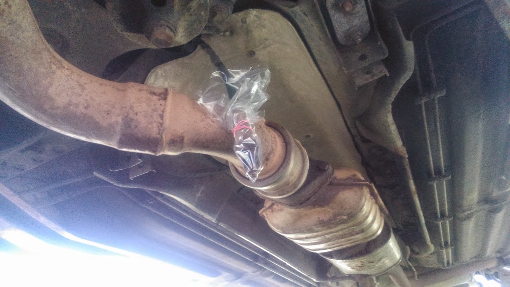

nevie niekto co je to za konektor? nikde nic co by sa na to malo napojit a kable idu k tomu snimacu co vyzera ako keby snimal nieco na zotrvaku
(to v strede fotky)
-diag ziadnu chybu neukazuje
(to v strede fotky)

ten snimac nikto netusi co by mohol byt zac?
Re: Danni, mirec159 - Spider 916, 1.8TS, 31/8/1999
Ten snímač je na měření rychlosti. Nevím jak u GTV, ale u některých TS je to měření rychlosti řešený pomocí ABS čidel a u některých pomocí toho čidla na převodovce. Takže tobě to nejspíš měří rychlost pomocí ABS a zároveň máš nezapojený čidlo na převodovce...
tak nasiel som ho.. ale nechapem lebo mne rychlost ukazuje normalne
edit: Flp:tak akurat si ma predbehol
edit2: mozno tam bola menena prevodovka lebo neverim ze toto tam je origo
edit3: ABS mam ta ze asi tam talosi po tej buracke dali prevodovku z auta ktore abs nemalo
