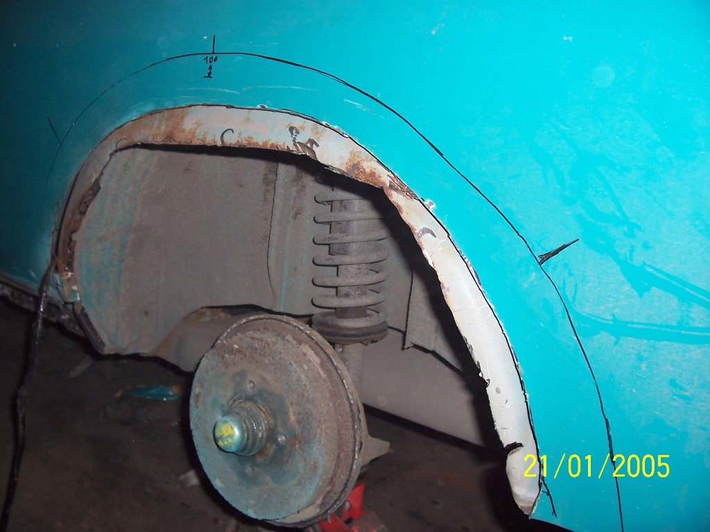

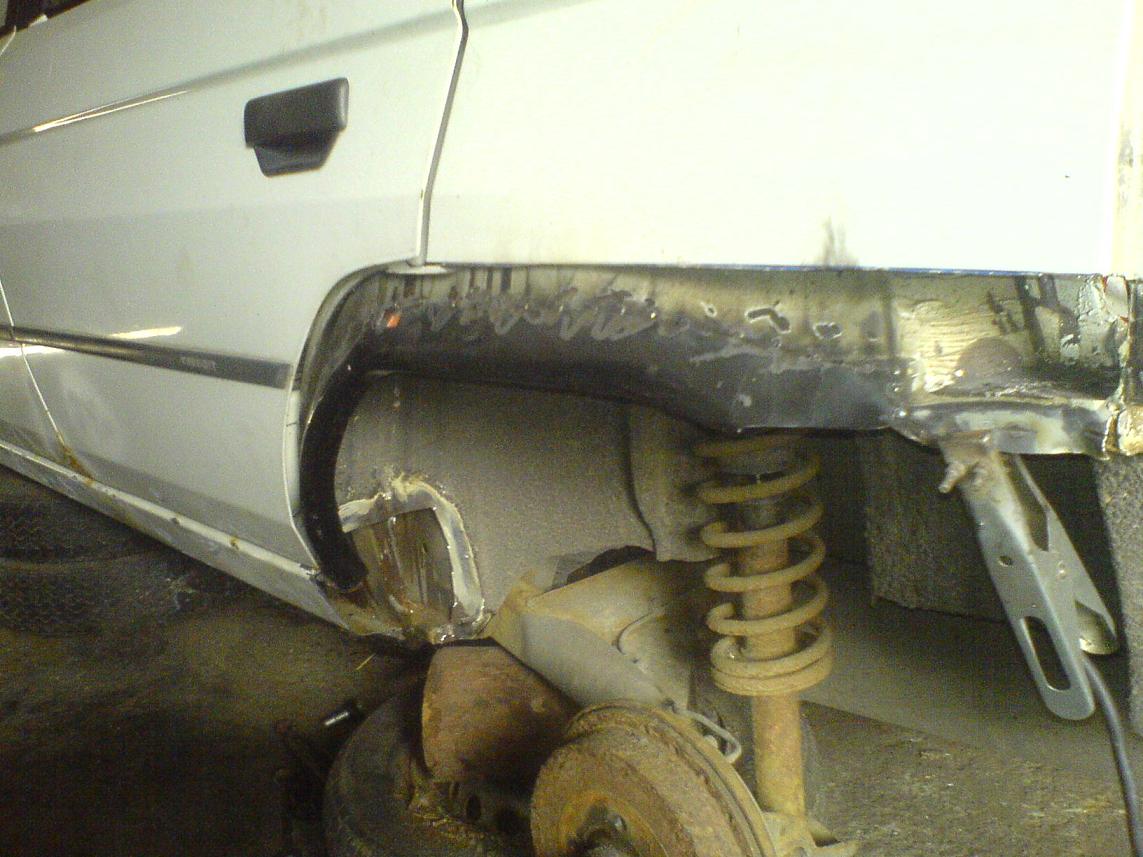

mno rozhodně moje varianta je špatná, ale viděl bych to na kompromis mezi tebou a RV147
říznul bych to mezi hranou jak myslel RV a středem té plochy jak jsi naznačil, navrtal bych díry pro svařování a pak bych udělal falc na novým lemu
to by šlo ne??
to by šlo ne??

tam jak jsem udělal čáru musí být spoj, falc tedy pod ním nebo nad ním. Ale když vidim ty prahy, tak bych už dál neřezal a volal kovošrot

ale už to chápu tak kde je čára navrtat díry a falc udělat na lemu a ten šoupnout pod.
Re: Vyvařování 75
No tak tohle vyvařovat jedině s hasičema před garáží

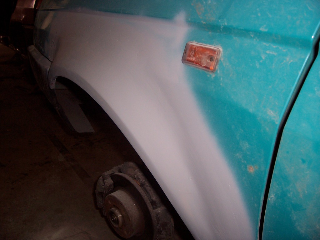

Podběh je úplně v prd.. takže to do roka stejně shnije znovu, zvlášť favál. Podle mě je to říznuté blbě, pokud teda nebyly díry tak vysoko nad lemem. U fáčka stačilo jenom pár centimetrů nového lemu obkreslit, nabodovat COčkem, přetáhnout kytem s vláknama a potom na jemno pod lak.
Takhle se na to dají dát třeba lemy z VW2, když máš širší podvozek.

ne nad lemem to bylo docela zdrave, je pravda, že sem to mohl říznout níže
na podběhy se čeká v auto kelly ho nemají skladem
ono nabodovat to tímhle způsobem to umí každej, ale já se potřebuju přiučit jak to dělat profi a né jak se to má dělat účelně

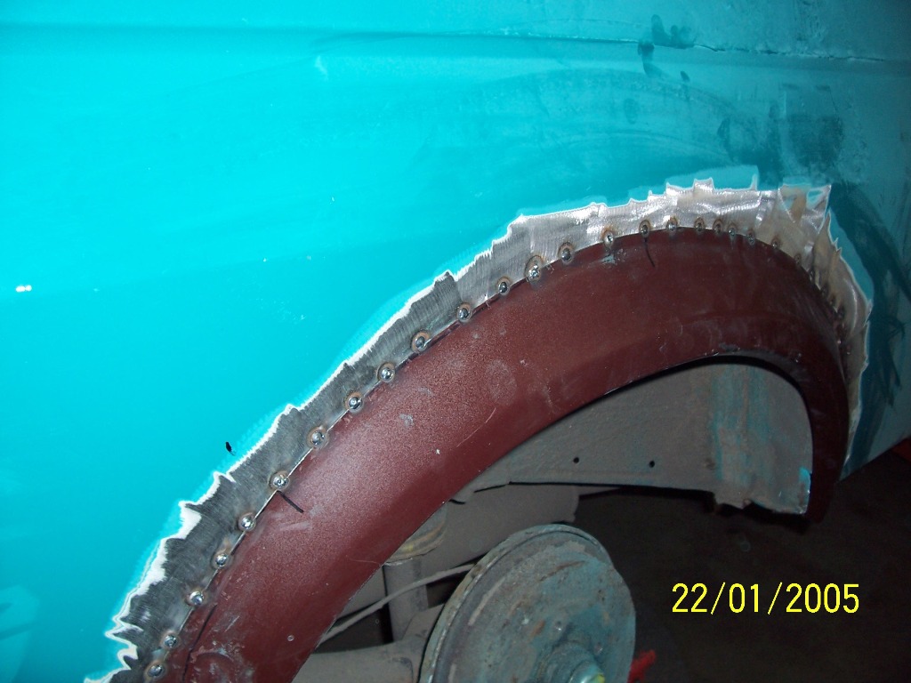

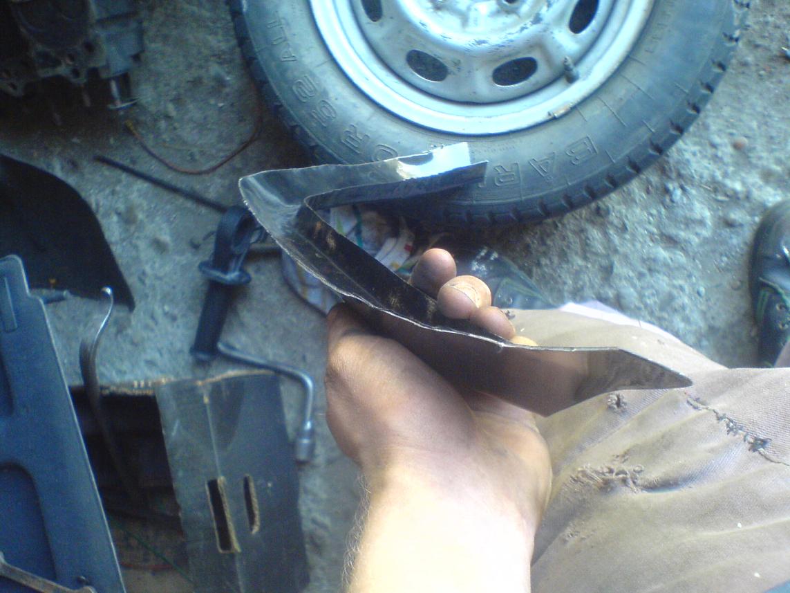

Tady je to dělaný ještě jinak. Plechy nemají falc, ale jsou k sobě jen přisazené a spojené dalším proužkem. zezadu to vypadá takhle:Milano75 píše:ne nad lemem to bylo docela zdrave, je pravda, že sem to mohl říznout níže
ono nabodovat to tímhle způsobem to umí každej, ale já se potřebuju přiučit jak to dělat profi a né jak se to má dělat účelně![]()
viz zde : http://kurkyn.cz/index.php?gallery=Alfa ... IM1764.JPG
http://kurkyn.cz/index.php?gallery=Auto ... 021177.JPG
zepředu po zacínování takhle:
http://kurkyn.cz/index.php?gallery=Auto ... 021169.JPG
Když by se tam dělal falc, tak se dost zkroutí. Na velkých rovných plochách je to potíž.

to máš asi pravdu, takže na falc kašlat a podložit plechem (jinak pěkná práceKůrkyn píše:
na jak dlouhém rovném plechu můžež dělat falc?? řekněme asi do 10cm by to mohlo bejt v pohodě??

to musíš vyzkoušet, vezmi tabuli, nastříhej si z ní tvary, olemuj, proděruj, svař a uvidíš, co to bude dělat. Tohle se těžko vysvětluje, praxe nutná...
Na tom pětikile je to Venova práce, společně jen vymýšlíme kudy řezat a jak to v našich podmínkách zmáknout co nejjednodušeji. Abych se přiznal, tak na to nemám trpělivost. On třeba vyrobí 10 plechů, než se povede ten správný.

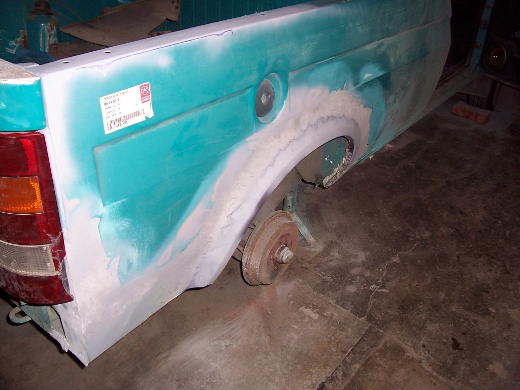

tak sem nakonec zapřemejšlel a po tom co jsem zjistil, že tatíkovy na 406tce HDI asi fouklo těsnění a jde mu olej do vody a že mě začla hučet převodovka víc než je zdrávo, sem se rozhodl trochu práci urychlit, takže mezi sázením brammbor a hasičským cvičením sem si odběhl k autu.

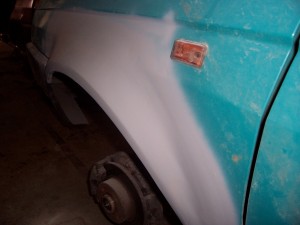

dospěl sem k názoru, že na tom prvním obrázku falc aasi neuddělám, že??
tak jsem to tam připleskl, nabodoval a zespoda se to stříkne nástřikem a ještě tam prdnu plastové nadkolí

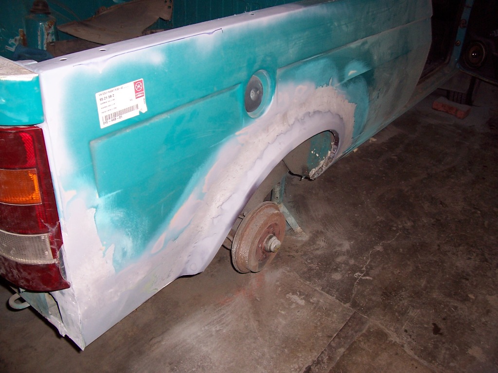

mno favorita sem vyvařil (s antikorozní ochranou jsme to moc nezvládl) ale technickou to prošlo
a spoj lemu s blatníkem je vidět

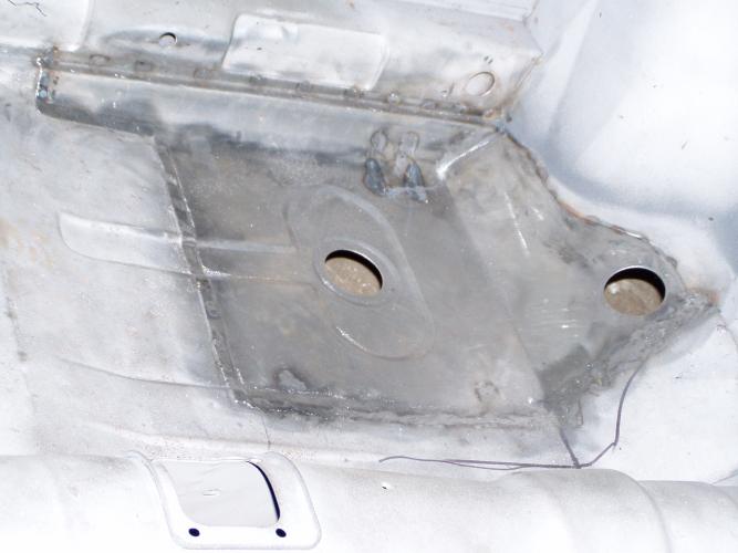

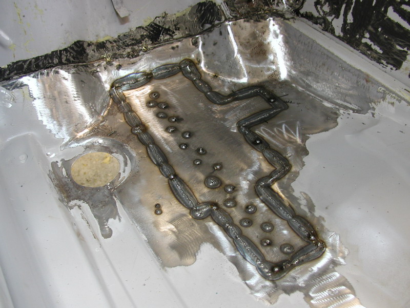

ku příkladu podlahu na 75zce mám vyřízlou z jinačí 75ky, teoreticky vyříznu schnilé a vyříznu stejný kus z nového + cca 1-2cm na pertl nebo vyříznout stejný kus, vsadit místo schnilého a objet to do kola
každopádně ted bych se vrhnul na 75QV, potřebuje poladit prahy, podlahu a zadní lemy
když tak koukám na Kůrkyn a spol a porovnám tyhle fota:http://www.alfapower.nu/viewthread.php?tid=21452&page=1
tak je to docela rozdílná práce v přivařování dílů
na tom bertone skoro nic nepertluje a všechno objíždí housenkou do kola
tak co je ted lepší??
Re: Vyvařování 75
podlahu bych nepertloval, ale obvařoval.... možná se to trošku napne a zkroutí, ale na to s**e bílej tesák. Zkroucenina na blatníku je provar, pak prská kit, ale podlahu bych
dokola..
dokola..Alfa Romeo 75 TS
- Milano75
- Příspěvky: 5150
Re: Vyvařování 75
tak ono se to dá zavařit bez kroucení, ale jde mi jen oto jestli dokola nebo bodové sváry
