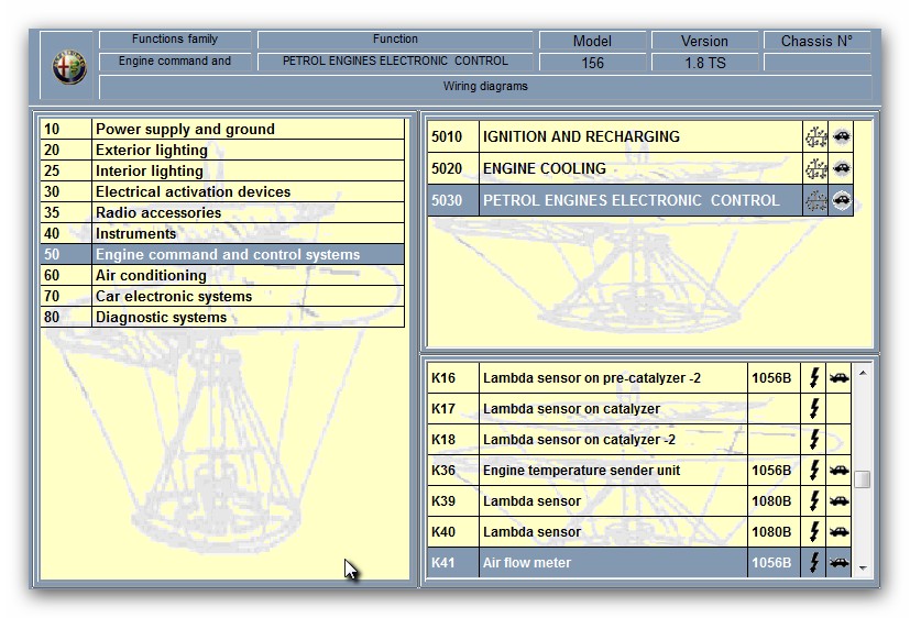

No mám 1.8 TS, motor AR22201. A na diagnostiku Bosh půjdu .

no na tohle právě ecuscan nestačí. teda na cívky jo, ale na váhu vzduchu ne, ta pokud není úplně odepsaná házet chybu nebude, potřebuješ examiner, diagnostiku bosch, nebo něco podobného, abys viděl průběh signálu co dává lambda jako na osciloskopu.

Radím ti pořád to samé, dej to na diagnostiku k někomu, kdo s ní umí zacházet, jinak vyměníš polovinu auta s nejistým výsledkem. Pokud se budeme držet toho, že je to v řízení směsi, tak se mrkni co všechno to může být
