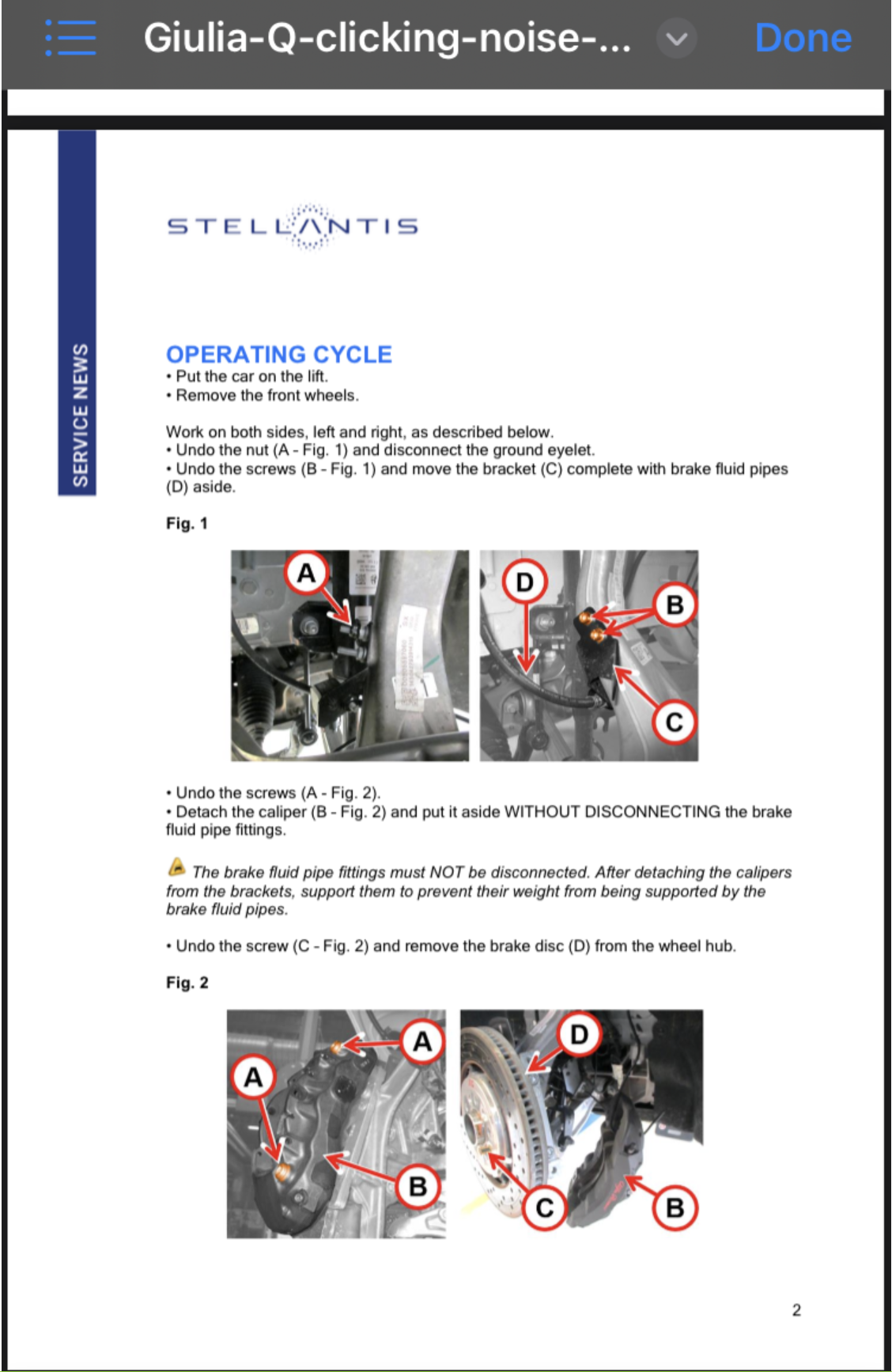

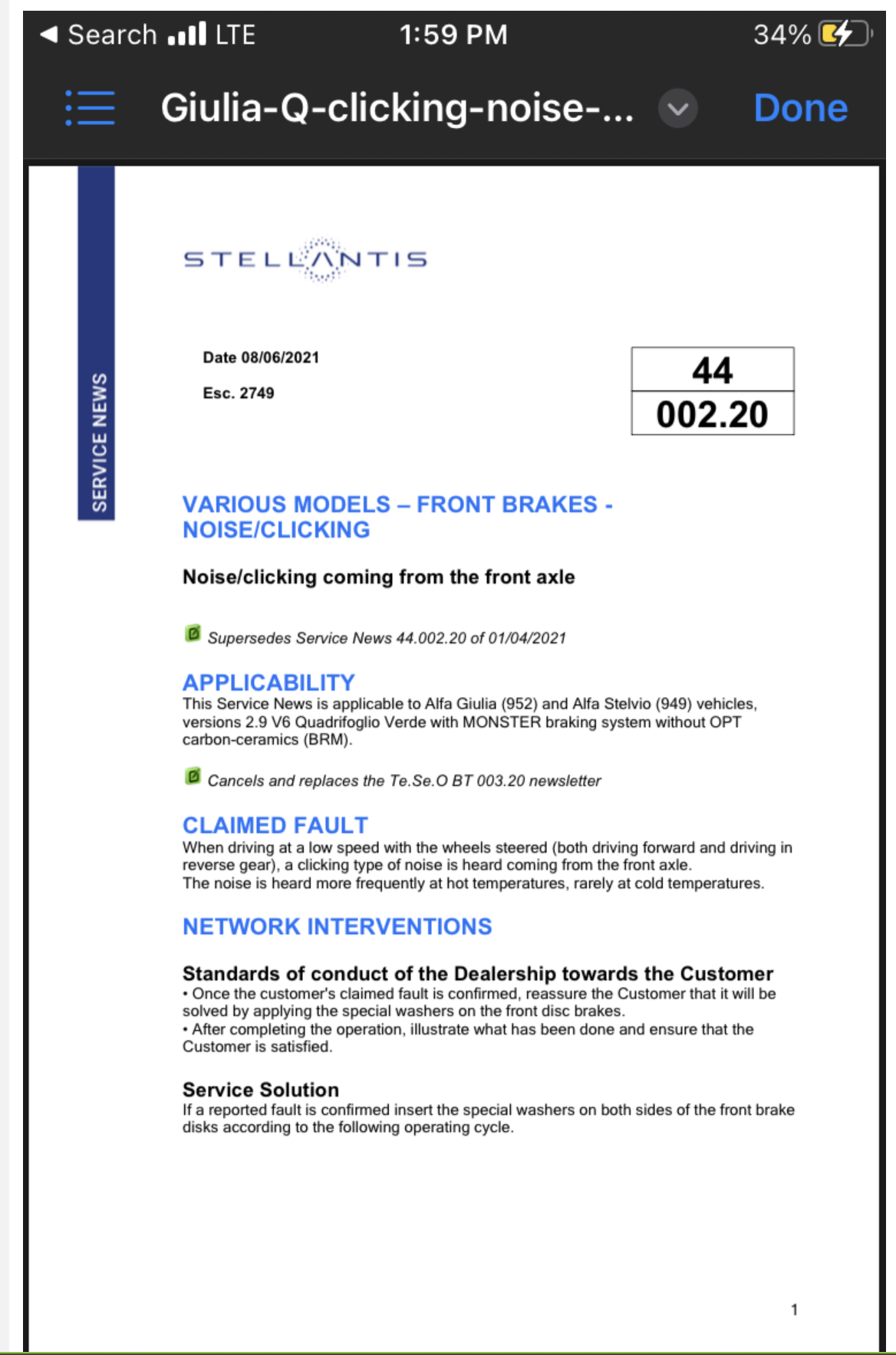

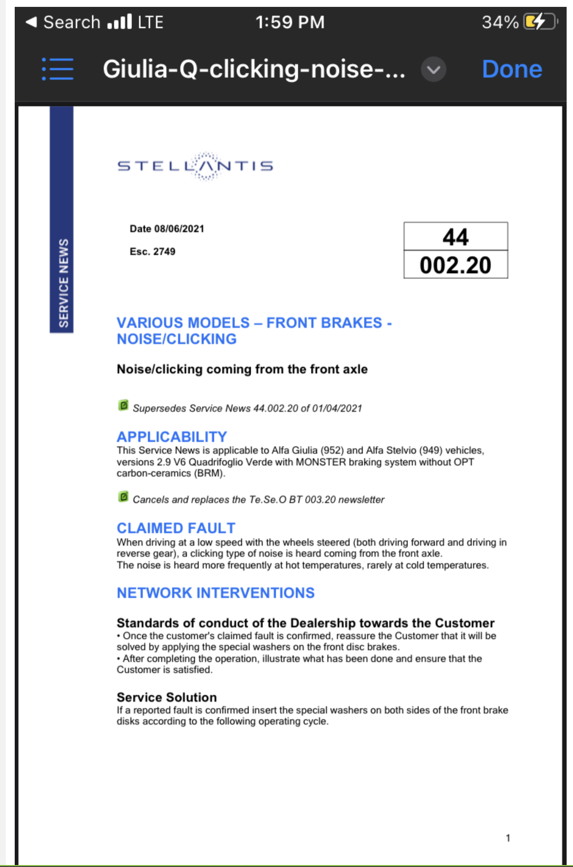

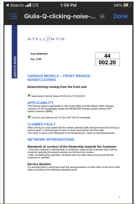

Dobrý den všem, ještě někdo řeší kovové praskání v předních kolech u Stelvia QV ?
Popis odstranění závady:
Strana 1 — Service News 44 002.20, Datum: 08/06/2021, Esc.: 2749, Číslo: 44 / 002.20
Různé modely – přední brzdy – hluk/cvakání
Hluk/cvakání vycházející z přední nápravy
Nahrazuje Service News 44.002.20 ze dne 01/04/2021.
Použitelnost
Tato servisní informace se vztahuje na vozidla Alfa Giulia 952 a Alfa Stelvio 949, verze 2.9 V6 Quadrifoglio Verde s brzdovým systémem MONSTER, bez volitelné výbavy karbon-keramických brzd BRM.
Ruší a nahrazuje zpravodaj Te.Se.O BT 003.20.
Reklamovaná závada
Při jízdě nízkou rychlostí s natočenými koly — při jízdě vpřed i vzad — je z přední nápravy slyšet cvakavý zvuk.
Hluk se častěji projevuje při vyšších teplotách, za studena jen zřídka.
Servisní zásah
Po potvrzení závady zákazníka má servis zákazníka ujistit, že problém bude odstraněn použitím speciálních podložek na předních brzdových kotoučích.
Po dokončení opravy má servis zákazníkovi ukázat provedenou práci a ověřit jeho spokojenost.
Servisní řešení
Pokud je závada potvrzena, vloží se speciální podložky na obě strany předních brzdových kotoučů podle níže uvedeného pracovního postupu.
________________________________________

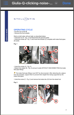

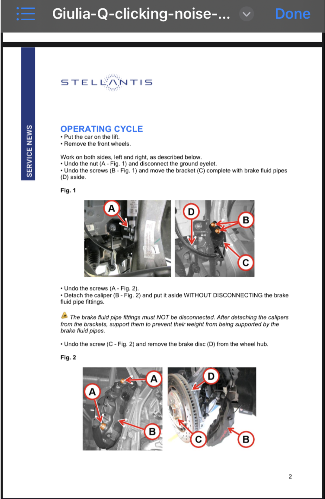

Strana 2 — Pracovní postup
Pracovní cyklus
• Zvednout vozidlo na zvedák.
• Demontovat přední kola.
Pracuje se na obou stranách vozidla, levé i pravé.
• Odšroubovat matici A – obr. 1 a odpojit zemnicí očko.
• Odšroubovat šrouby B – obr. 1 a odsunout držák C společně s brzdovými trubkami/hadicemi D stranou.
• Odšroubovat šrouby A – obr. 2.
• Demontovat brzdový třmen B – obr. 2 a odložit jej stranou bez odpojování brzdových hadic/trubek.
⚠️ Upozornění:
Brzdové hadice/trubky se nesmí odpojovat. Po sejmutí třmenů z držáků je nutné třmeny podepřít, aby jejich hmotnost nevisela na brzdových hadicích/trubkách.
• Odšroubovat šroub C – obr. 2 a demontovat brzdový kotouč D z náboje kola.

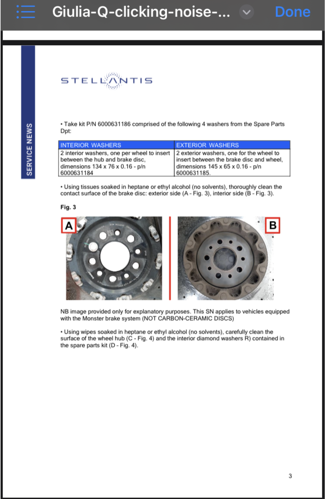

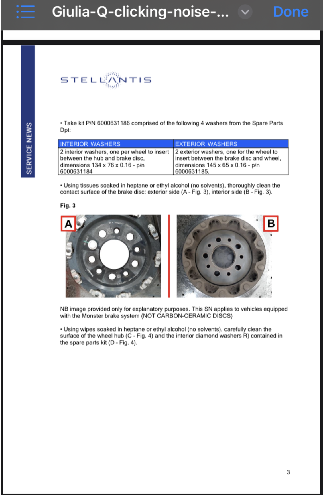

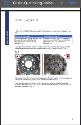

Strana 3 — Sada podložek
Vzít ze skladu náhradních dílů sadu P/N 6000631186, která obsahuje 4 podložky:
Typ podložky Popis
Vnitřní podložky 2 vnitřní podložky, jedna na každé kolo, vkládají se mezi náboj a brzdový kotouč. Rozměry 134 × 76 × 0,16 mm, díl 6000631184.
Vnější podložky 2 vnější podložky, jedna na každé kolo, vkládají se mezi brzdový kotouč a kolo. Rozměry 145 × 65 × 0,16 mm, díl 6000631185.
Pomocí utěrek namočených v heptanu nebo ethylalkoholu — bez použití jiných rozpouštědel — důkladně očistit styčnou plochu brzdového kotouče:
• vnější strana A – obr. 3,
• vnitřní strana B – obr. 3.
Poznámka: Obrázky jsou pouze ilustrační. Tato servisní informace se vztahuje na vozidla s brzdovým systémem Monster, nikoli s karbon-keramickými kotouči.
Pomocí utěrek namočených v heptanu nebo ethylalkoholu očistit také:
• povrch náboje kola C – obr. 4,
• vnitřní diamantovou podložku R ze sady náhradních dílů D – obr. 4.

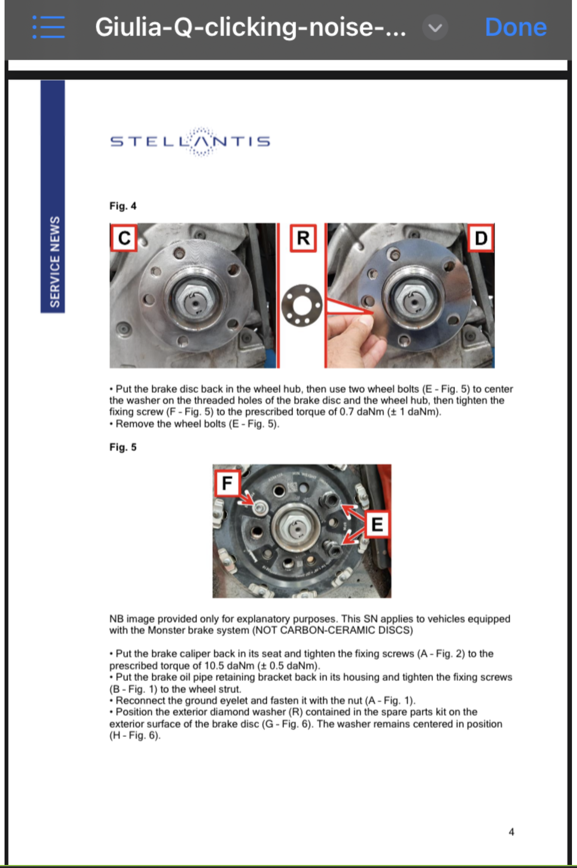

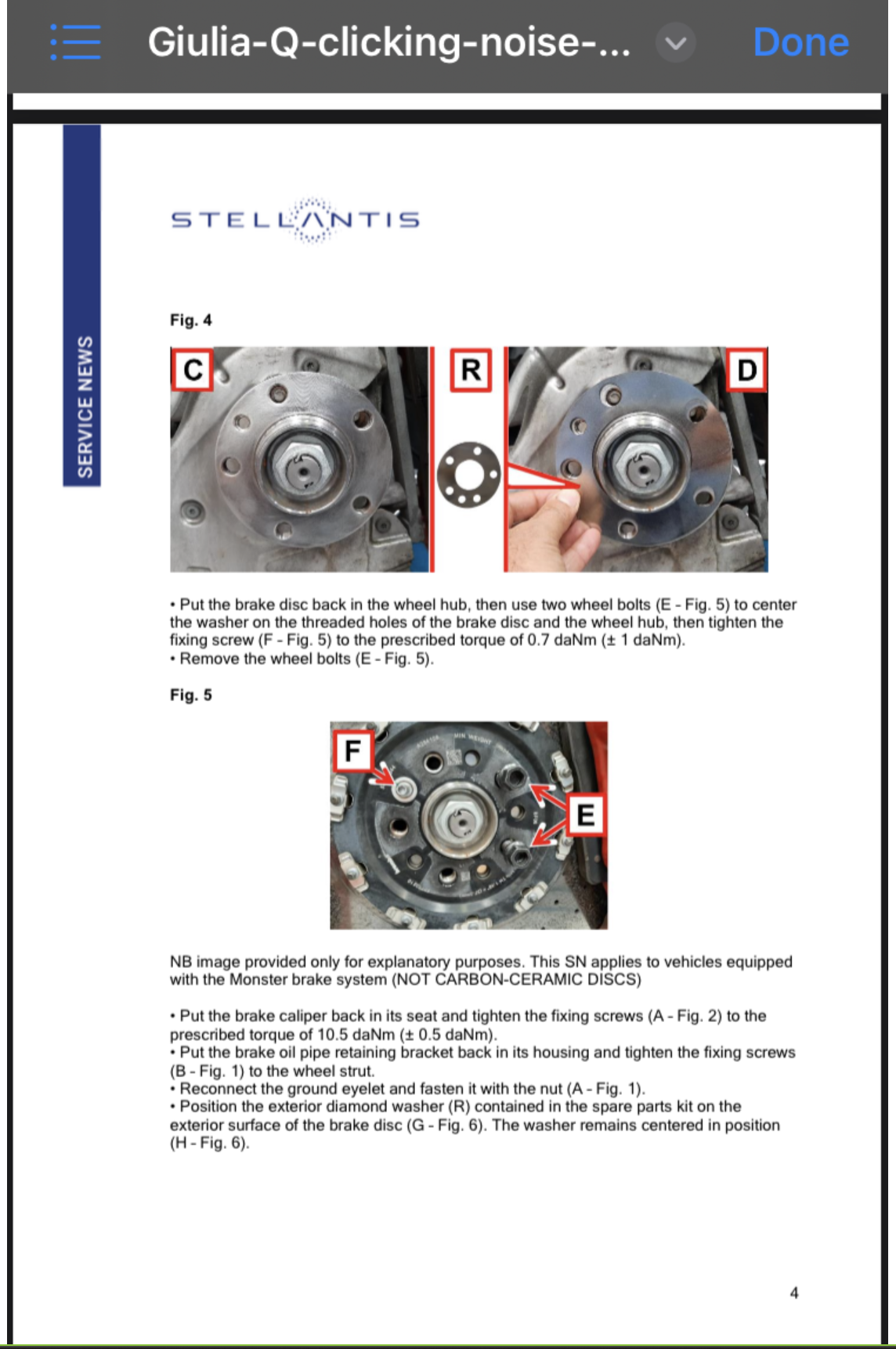

Strana 4 — Montáž

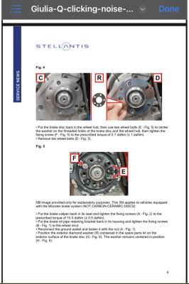

• Nasadit brzdový kotouč zpět na náboj kola.
• Použít dva šrouby kola E – obr. 5 k vycentrování podložky podle závitových otvorů brzdového kotouče a náboje kola.
• Utáhnout upevňovací šroub F – obr. 5 předepsaným momentem 0,7 daNm.
Na obrázku je uvedeno ± 1 daNm, což vypadá podezřele jako možný překlep v dokumentu.
• Vyjmout šrouby kola E – obr. 5.
Poznámka: Obrázky jsou pouze ilustrační. Platí pro brzdový systém Monster, ne pro karbon-keramické kotouče.
• Nasadit brzdový třmen zpět na místo a utáhnout upevňovací šrouby A – obr. 2 momentem 10,5 daNm ± 0,5 daNm.
• Vrátit držák brzdového vedení zpět na místo a utáhnout šrouby B – obr. 1 k těhlici / vzpěře kola.
• Znovu připojit zemnicí očko a upevnit jej maticí A – obr. 1.

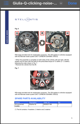

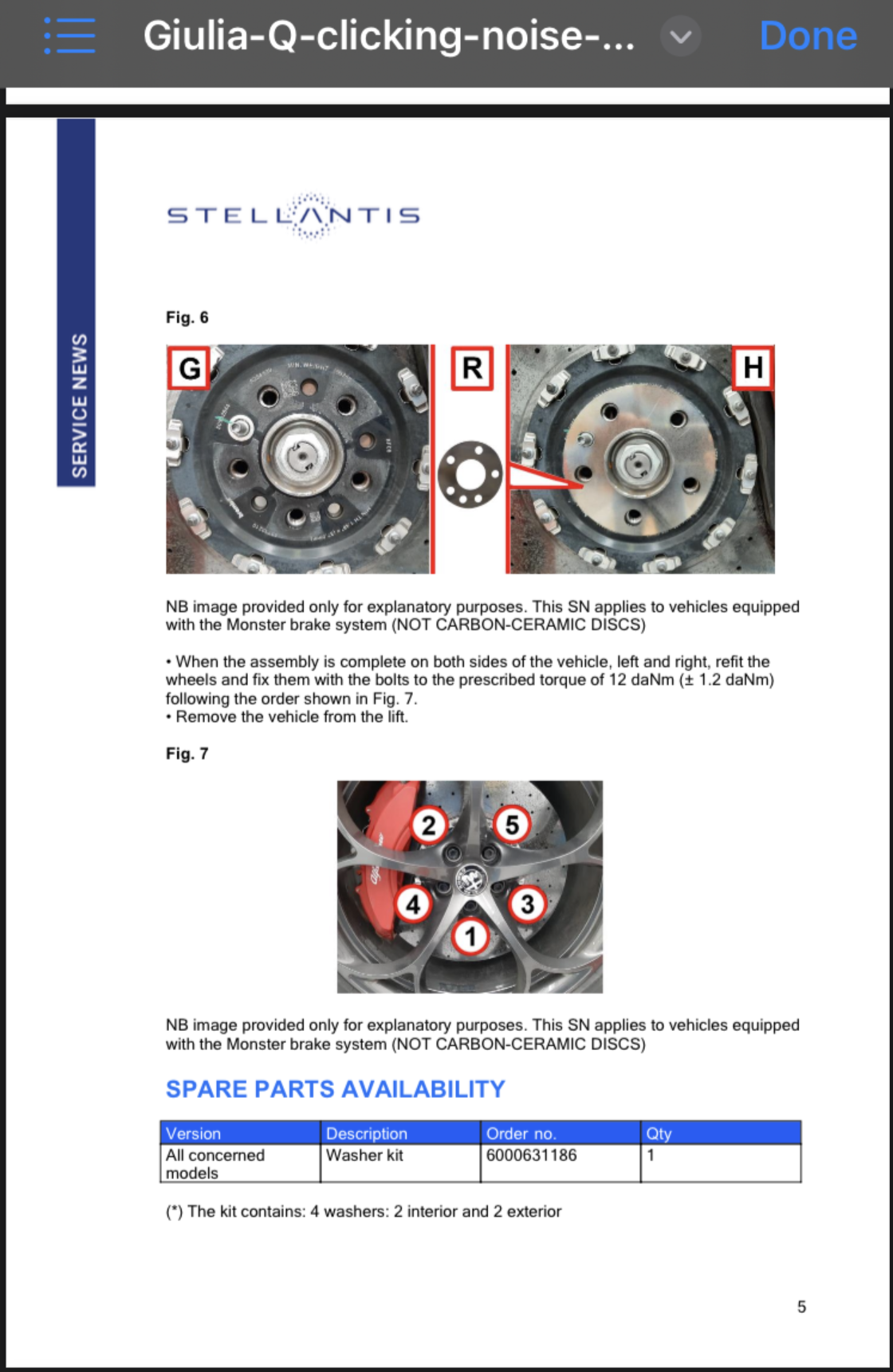

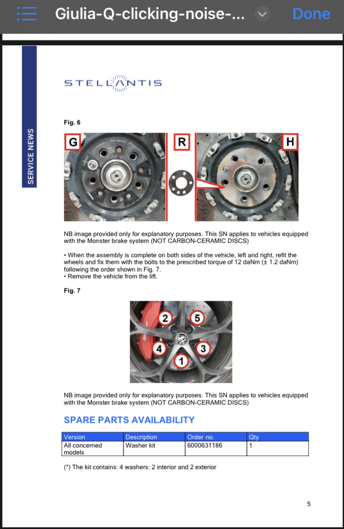

• Umístit vnější diamantovou podložku R ze sady náhradních dílů na vnější plochu brzdového kotouče G – obr. 6. Podložka zůstane vycentrovaná v poloze H – obr. 6.
Strana 5 — Dokončení
Poznámka: Obrázky jsou pouze ilustrační. Tato servisní informace platí pro vozidla s brzdovým systémem Monster, ne pro karbon-keramické kotouče.
• Jakmile je montáž dokončena na obou stranách vozidla — vlevo i vpravo — namontovat kola zpět.
• Šrouby kol utáhnout předepsaným momentem 12 daNm ± 1,2 daNm podle pořadí uvedeného na obr. 7.
• Sundat vozidlo ze zvedáku.
Dostupnost náhradních dílů
Verze Popis Objednací číslo Množství
Všechny dotčené modely Sada podložek 6000631186 1
Sada obsahuje 4 podložky: 2 vnitřní a 2 vnější.

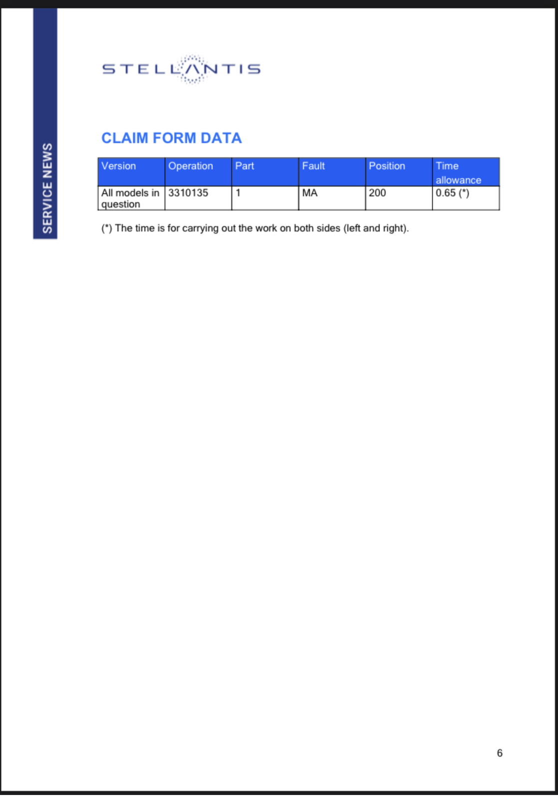

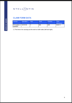

Strana 6 — Údaje pro reklamační formulář
