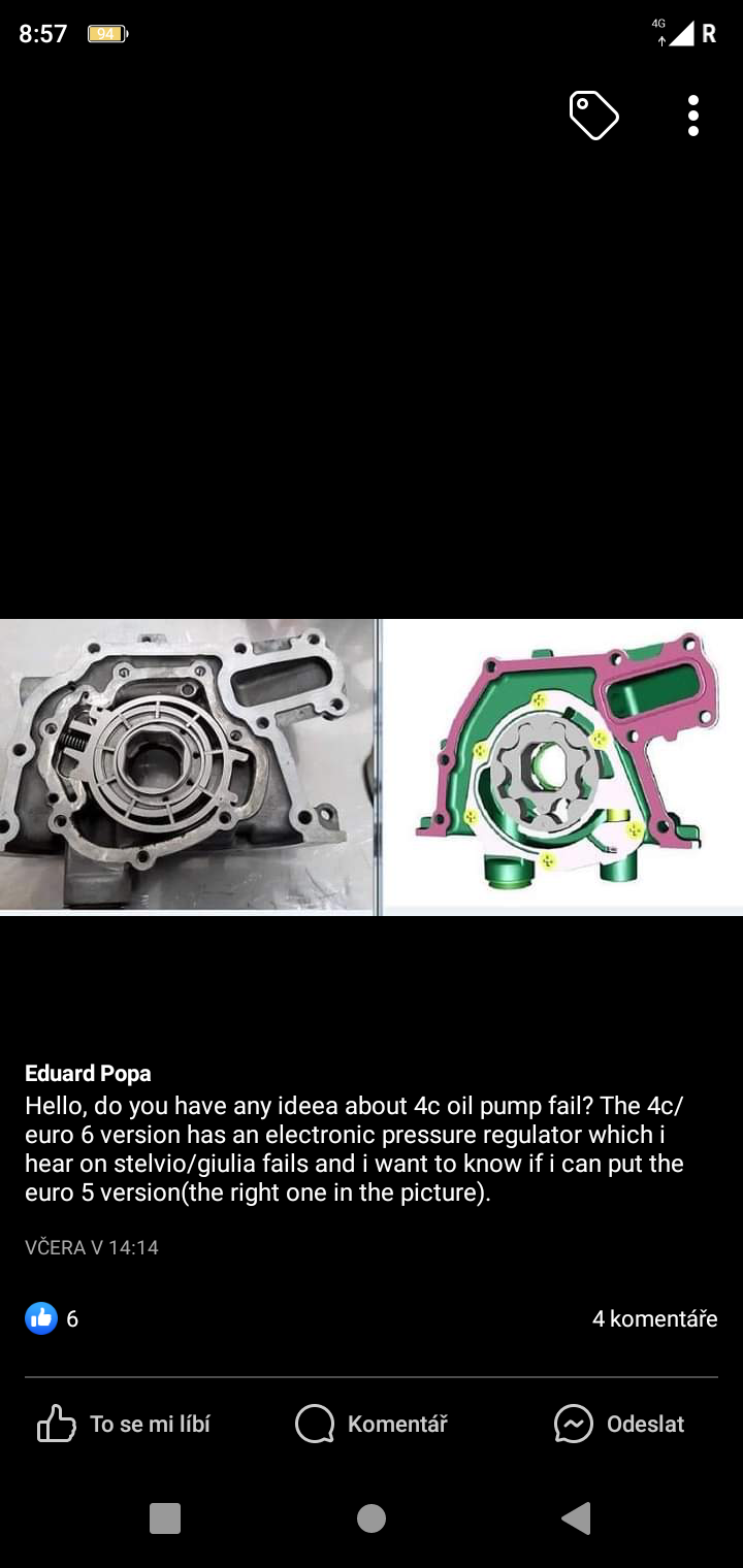

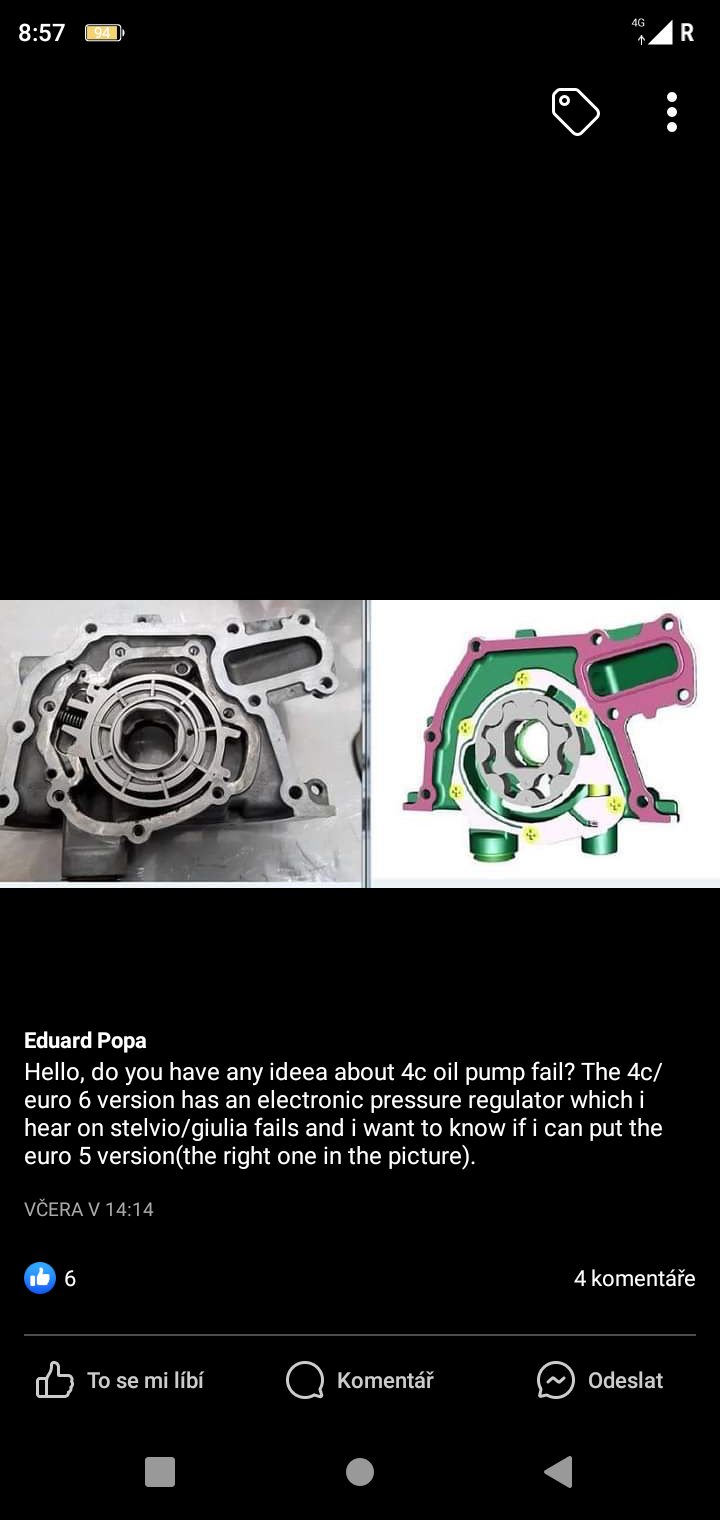

Jeste jedna varianta... nove motory maji elektronicky regulovany tlak olejove pumpy.. uz od pohledu je ta pumpa jinak a jedne ital resi moz oubzamnenitelnost za starou , mechanickou pumpu..

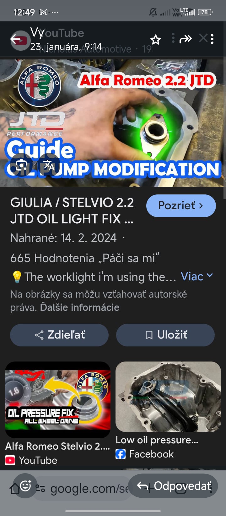

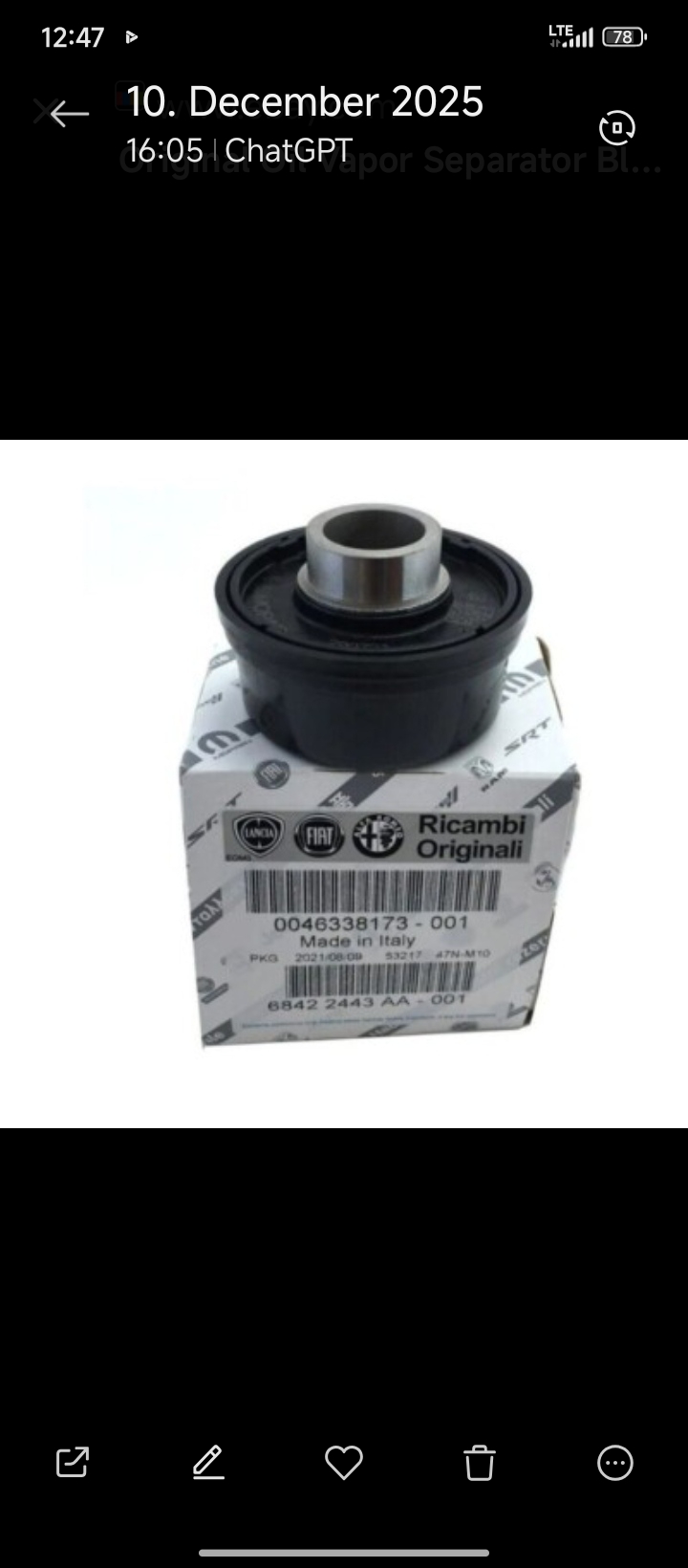

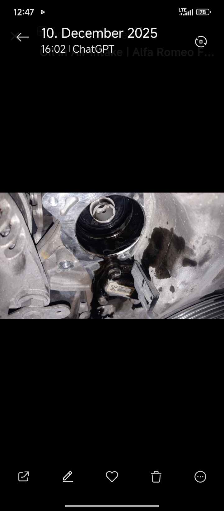

Zdravim vas priateli. Ja mam Stelvio 2.2jtd. 110kw. Mne tiez vyskakoval tlak oleja. Ked mi dlhsie auto stalo. Vdaka tomu mi odyslo turbo. Našťastie v servise zistili, ze ma motor nizky tlak oleja. Vymenili mi turbo, medzikus v olejovej vani na olejovom cerpadle a separator oleja klukovej hriadele sa to tusim vola?. Od vtedy slape auto lepsie ako pre tym.
Ak potrebujete poradit napiste mi na mali.To su modifikovane diely. Kazdy stoji 50€. Predidete problemom s motorom.
Olej je dobre menit kazdych 10000km a dat si pozor na spravny tip oleja.
Teraz bolo v rakusku jedno stelvio 2.2jtd 110kw. A malo najazdených 523000km. Bolo servisovane v alfe. Inzeroval ho za 9500€ . Do tyzdna bolo predane. Co ma prekvapilo. Pisal som tomu majitelovi zo zvedavosti a potvrdil mi, ze mu menili hore uvedene diely a pravidelne menil olej v prevodovke a v motore.

Vymena oleja a filtrov pomoze iba docastne. Moze to viesť casom k vaznemu poskodeniu motora
