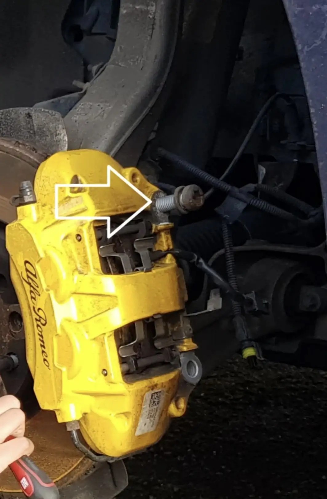

Pozerám, že som dlho nič nepísal. Čo je asi dobré, lebo auto stále jazdí. Nejaký zvuk klopkania tam stále počujem, ale po zahriatí je to tiché. Vraj je to normálne u týchto motorov. Ostáva mi len veriť. Auto už je po záruke. Mám tam aktuálne cca 70 000km V zásade žiadne problémy. Menil som zadné brzdy komplet ATE. Potom už len filtre a oleje. Mám nachystané na výmenu aj všetky oleje do diferenciálov + rozvodovka. Tak isto plánujem výmenu oleja aj s preplachom v prevodovke ZF. Na aute som odstránil SGW a kúpil nový MES. Tak na diagnostiku už nemusím do autorizáku. Pri výmene toho olejového čerpadla mi menili komplet predné brzdy /všetko ATE/. Nebol som spokojný. Auto pískalo ako vlak aj nástup bŕzd bol taky vlažnejší. Tak som sa rozhodol ísť do origo predných platničiek. Zatiaľ ticho a aj prvotný nástup bŕzd je lepší. Kotúče ostali ATE. Už budem tento typ konfigurácie aplikovať na všetky auta /mám ešte 3 fiaty doma+vo firme. Platničky som kúpil tu za super cenu https://allegro.sk/ponuka/predne-brzdov ... 6605477513 . Ešte otázka aký moment používate na tie dve skrutky čo držia brzdové strmene ku tehlici. Našiel som info 50nM + 20 stupňov a vraj treba použiť nové skrutky. Ako to robíte vy?

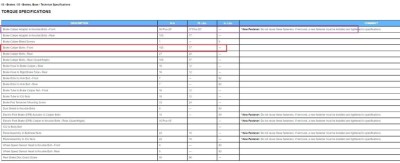

Nikto nevie hodnotu uťahovacieho momentu skrutky strmeňa ako je na foto?

- Příspěvky: 9322
Re: Tornado156 - STELVIO 2.0T Veloce 280k Misano Blue
105 Nm
- Tornado156
- Příspěvky: 292
Diki.

- George.KHE
- Příspěvky: 2632
- Bydliště: Prostějov
Hampi, kde se dají najít taková data?
- Příspěvky: 9322
Na Googlu
Kdysi jsem to sám hledal, když jsem dělal svoje brzdy.
- Tornado156
- Příspěvky: 292
Ešte raz ďakujem. Toto som našiel aj ja len som najskor dotiahol 50nm+ 20 stupnov uhol, ale sa mi to nezdalo. Nakoniec si ma aj ty utvrdil, ze to tak nie je správne. Ten udaj platil pre QV verziu, kde sa tak doťahuje adapter k tehlici. Obyč. verzie adapter nemajú. Som teraz na dovči na Korzike a cesta do Livorna prebehla uplne na paradu. Brzdy maju od začiatku dobrý nástup a nepískaju. Jednoznačne odporúčam už len origo platničky a kotuče stači aj slušny aftermarket. Ja mam ATE.K tomu som pred cestou nasadil Pirelli Scorpion pneu a auto ide krásne ticho.

- Příspěvky: 9322
Otázka, jestli těch 50 + 20° nebude ve finále taky 105. To by se muselo zkusit.
