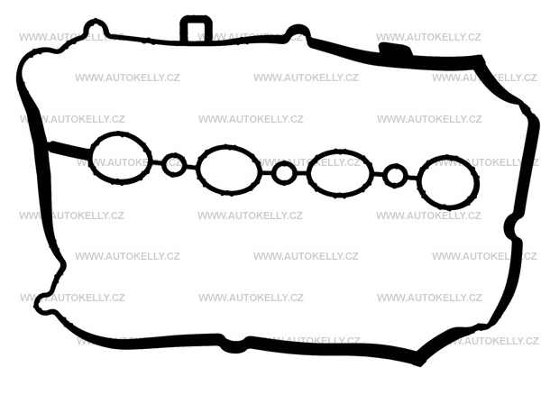

Zdravim, menil jsem olej s filtrem a aji rozvody... Po vymene jsem zacal pozorovat malou vrstvu oleje u vika motoru. Utrel jsem to a dalsi den to tam bylo znova. Takze to musi nekde tect. Olej tam dal 5W-40.. Predpokladam spatne tesneni pod vikem motoru.. Jen by me spise zajmalo proc u stareho oleje nic neteklo a po vymene ano
Pokud nekdo ma nejakeho dobreho dodavatele dilu, mrknete mi na to tesneni, diky :wink:

Příspěvek od Petr147 » 7.5.2013, úte 14:38
koukni na automedik
staré těsnění bylo namackle na hlavu a v tom stavu ztvrdlo a jak se sundalo, tak prestalo tesnit

Příspěvek od lukee » 7.5.2013, úte 15:22
Těsnění, kryt hlavy válce VICTOR REINZ
Vaše cena bez DPH 716 Kč
Vaše cena s DPH 867 Kč
Záruka [v měsících]: 24
Objednací kód: VR 71-38166-00
(je to z AutoKelly, myslím že by to mělo být sehnatelné i jinde kolem pětistovky)
