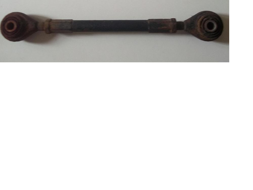

Zdravíčko pánové, měl bych dotaz, jestli nevíte čím nahradit tyhle silentbloky (je to z GTV r.v96 2.0TS....) Nový mi to přijde zbytečně moooc drahý :-(
