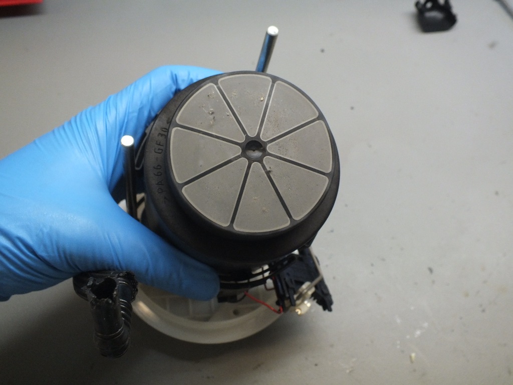

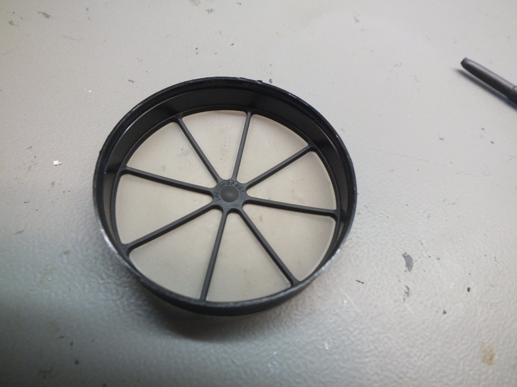

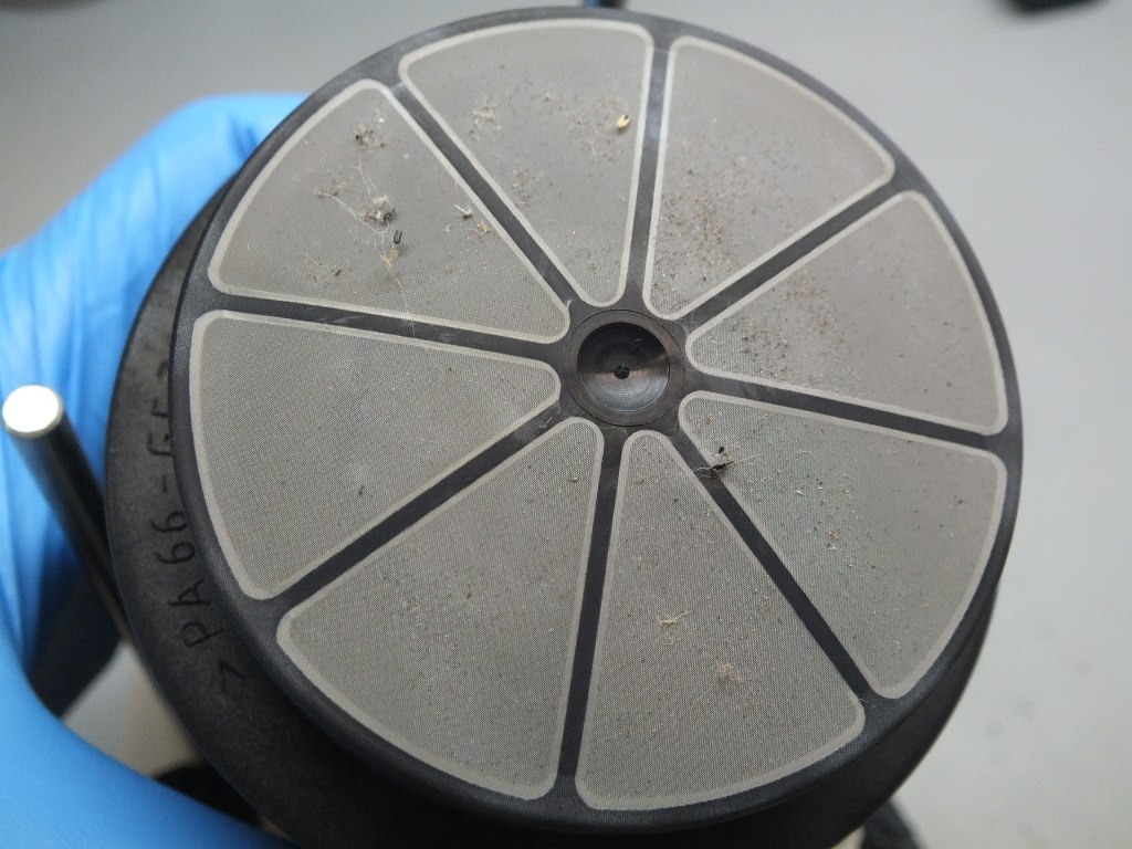

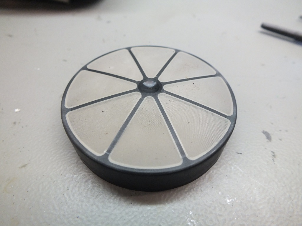

tak jsem kuchnul staré čerpadlo a tady je fotka toho sítka, toto mělo cca 160tis km

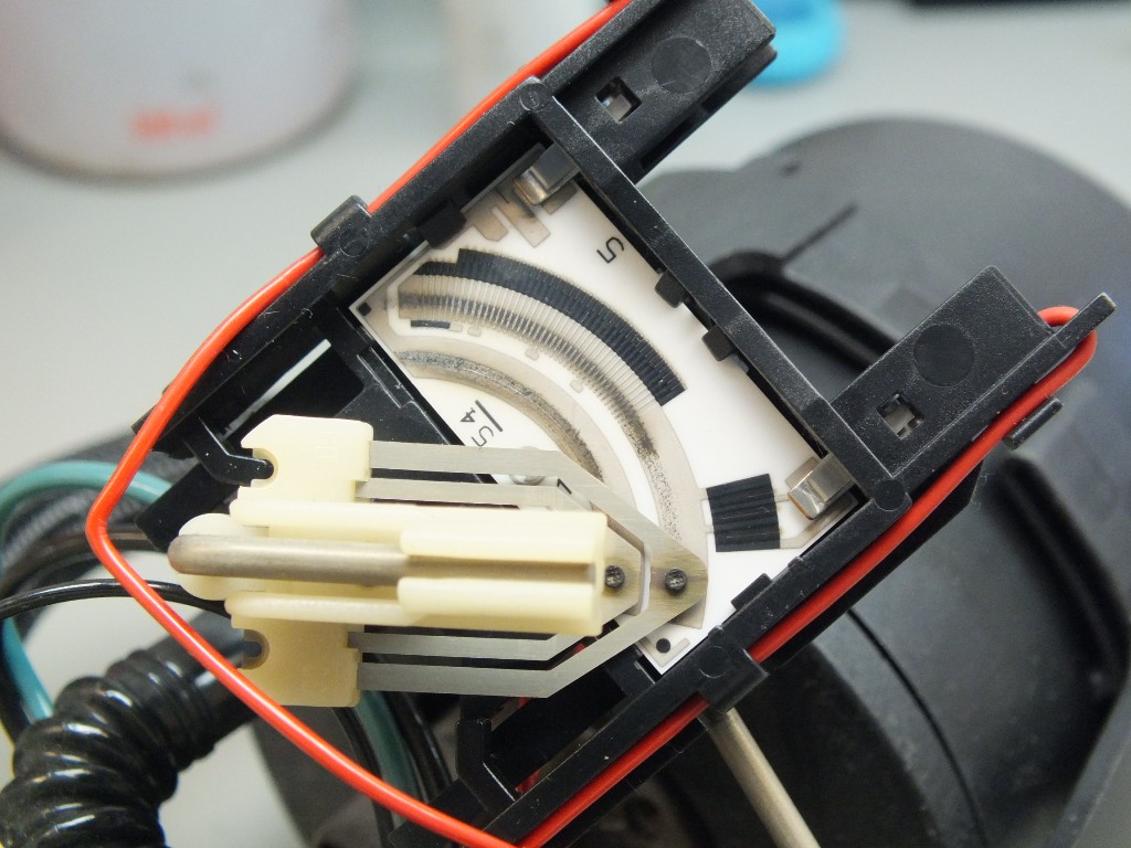

jinak poslední je potenciometr plovaku a vysvětlení, proč se po plné nádrži dlouho nemění stav na budíku :)
jinak plovák se docela rozpadá...
