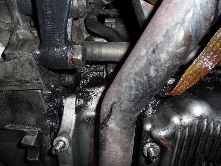

Re: Olejová vana
Příspěvek od Zion » 22.11.2010, pon 14:26
Kůrkyn píše:to teče nejspíš odněkud z turba
Tu vanu podle me uz nekdo nekdy pretesnoval, nevypada to moc profesionalne.
Podle tech foto to asi nepujde mc dobre poznat...
tady je to uz trochu ocistene, ale taky to tam bylo dost od oleje

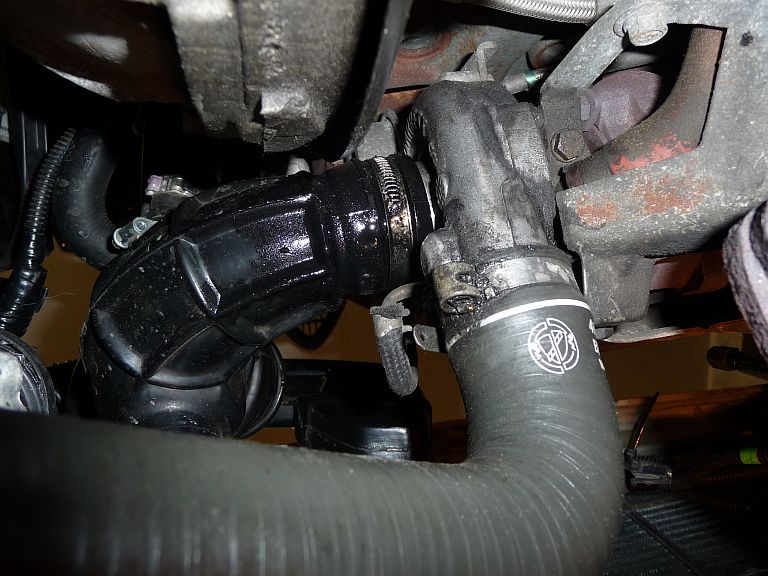

z tadyma to utika
z tadyma to utika
no turbo asi taky uchcava, to asi neni normalni ze :(

Příspěvek od Kůrkyn » 22.11.2010, pon 18:16
Jestli myslíš ten silikon na vaně, tak ten je i takhle origo.

Re: Olejová vana
Příspěvek od r-a-k » 23.11.2010, úte 10:00
Zion píše:
Vem pistoli na stříkání a omej to nitrem aby jsi viděl odkuď to přesně teče. Může ti to chcát ze zátky oleje(tlakovka) mezi motorem a převodovkou.
