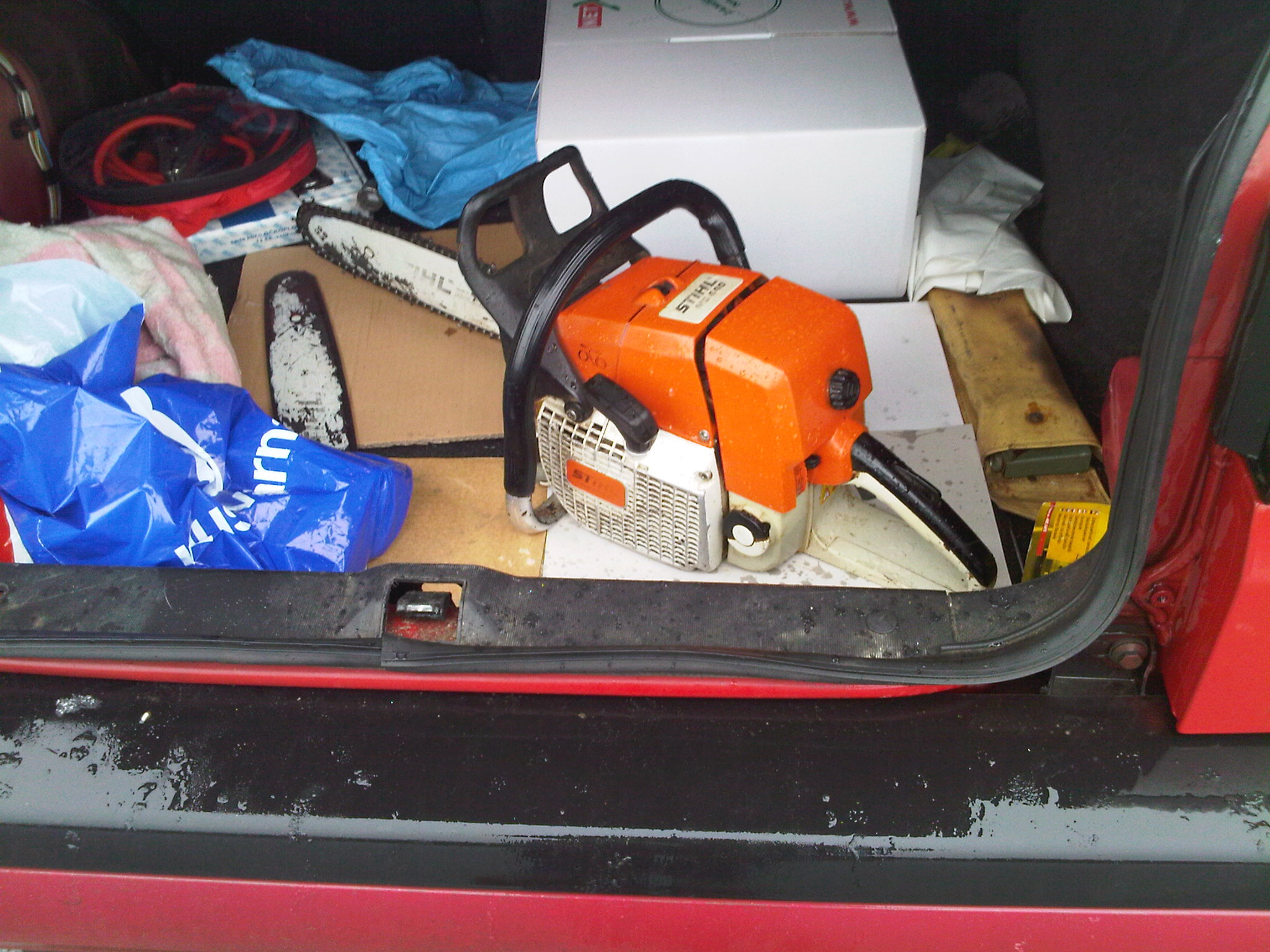

tak jsem zvedl vykon v aute o 5.4kone

Re: Lord - Alfa Romeo 155 2,5TD (1994)
No tak teď už to musí jet jak pila
