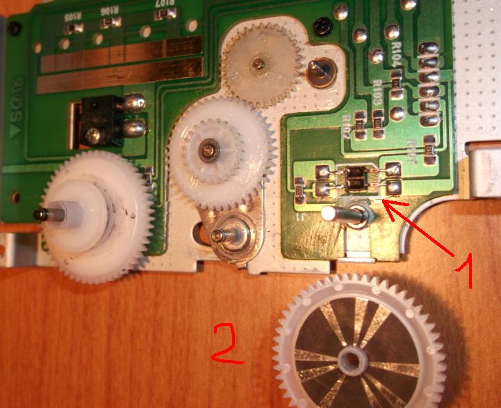

Tak dnes jsem se do toho též pustil.Já osobně byl spokojený s kazetovým adaptérem který si myslím hraje velmi čistě ale nemohl jsem ho používat jelikož mám kazetovou mechaniku v ICS strašně hlučnou kvůli ojebkaným ozubeným kolečkům v ní.
No sundání řemínků též nepomáhá jak píše Petan a může za to foto senzor či jaké si pohybové čidlo (1) které čte fólii na dně ozubeného kolečka (2) které pohání pásku. Bohužel nejsem elektrikář a nevím jak to čidlo ojebat.

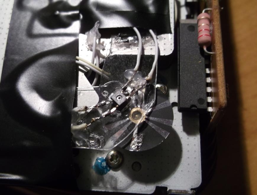

Tak že nakonec jsem čidlo odpájel a dal ho na drátky a tu folii nalepil přímo na řemenici motorku tudíš odpal celí ozubený systém a je klid. Samozřejmě ošálit to čidlo něčím jiným by taky šlo ale jak jsem říkal nejsem elektrikář tudíš je to to maximum co jsem mohl udělat a hlavně to funguje.
