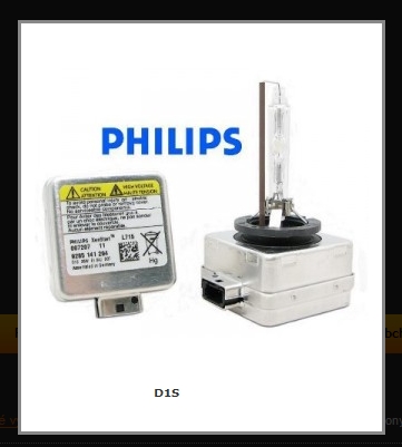

Re: světla: účinnost a vše kolem
Pánové,
může mě někdo vysvětlit jaký je rozdíl mezi xenonama a bi-xenonama?
Mám tam D1S (viz. foto) a na internetu je u výbojky napsaný xenony.
V originál návodu na AR 159 mají napsáno toto označení jako bi-xenony.
Možná zde budu za debila, ale nechápu to.
Díky všem
Mirek
Ve výbojce rozdíl není. Ve světle je clonka, která řeší dálky a potkávací. Když chceš svítit dálkovejma tak se clonka sklopí a přestane ořezávat světlo do klasický kresby a tím pádem to svítí do dálky.
V klidu, je to celkem jednoduché a jsou to pořád ty samé DS1-čky. Prostě jako bixenony se označují reflektory, které svítí xenonem jak potkávací tak dálkové světlo. U těchto našich je to vyřešeno klasicky stínítkem mimo výbojky, které se ti pohne při startování. Třeba H4 HID náhrada bixenony to mají magneticky uvnitř výbojky. 159 má jen jedno specifikum a to, že k dálkovému xenonu se přidávají dálkové halogeny, to není úplně klasické, ale svítí to náramně.
Obyčejný xenon bez označení bixenon ja pak takový, který svítí pouze třeba jako potkávačka a jako dálkové se přepíná pouze na vedlejší halogen.
Jinak buď v klidu, že ti to není jasné, setkal jsem se s tím, že to neví ani prodejci a vehementně mě přesvědčovali, že i středová dálka na 159 je xenon a proto prý bixenon.
přesně, vybojku si kup D1S, to je pouze zdroj světla. Bixenony jsou pak řešení samotných světel
O.K.
díky za vysvětlení.
Od prodejce z Německa mě bylo řečeno že mám bi-xenony a jaksi mě to nebylo jasný když jsem najel na net a uviděl jsem tan xenonovou výbojku.
Ještě jednou díky za vysvětlení..
Přesně jako nahoře, bi-xenon je jenom clona v parabole, výbojka je jenom jedna a to D1S, apropo za kolik ji kupuješ? Jinak samozřejmě měnit obě dvě, protože by tam byl světelný rozdíl.
