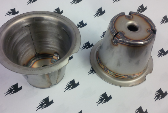

Když tak nad tím přemýšlím, ocenil bych i radu kdyby se někomu chtělo.
Včera jsem rozházel zadní zavěšení (nedokážu pochopit, že tohle někdo zvládnul vymyslet
), Překvapilo mě že vzadu je všechno eňo ňůňo, všechny silentbloky, všechno krásně pevný jak nový, ani spodní rameno co drzí pružinu není rezavý, jedny z prvních bodů do plusu u týhle chudinky ztrápený. Jediný co je chycený liškou je doraz pružiny nebo spíš ten hrnek co je nějakým způsobem mě neznámým chycenej k tý hliníkový nápravnici. Neví někdo jak to tam drží? Chtěl bych mu dopřát trochu péče ideálně i zevnitř.

Musím ti pochválit jak si s tím pěkně hraješ
to je dobře, jen mě zaráží 2 věci, ty odřený nosníky vepředu, to necháš? to bylo prvně stříbrný a pak to někdo natřel černou nebo co to je? Pak olejovej chladič, proč takhle dopředu, když má krásný místo na spolujezdcově straně jako origo?
Jinak ty kalichy jsou na nápravnici chycený jen nasunutím (potom je tam drží pružina), bouchni do nich a oni spadnou.
na 17 pneu dej rozměr 225/ 45, ten bývá i v techničáku

Ad. ty odřený nosníky, auto bývalo stříbrný a někdo ho komplet přelakoval na černo. Auto půjde k lakýrovi, ale absolvovat celý odstrojení nehodlám, takže auto zůstane černý. Ty nosníky se nikdo neobtěžoval asi ani odmastit takže z nich barva leze dolů. Takže to není omlácený na plech ale na původní barvu. Pod nárazníkem nejsou vidět takže je to skoro jedno a když budu mít chvíli nudy, tak to vyřeší aklyton a štětec.
Ad. olejovej chladič, žiješ v budoucnosti :-) , tyhle první kusy mají chladič takhle origo uchycenej. Na tý oloupaný traverze je zespod origo držák, i origo trubky vycházejí na to místo.
Jinak děkuju za postřehy i rady! Pneu super, co se těch hrnků týče, myslel jsem si to, mlátil jsem do nich kladivem přes kus dřeva a ani se nehly. Ale co nejde silou ...
