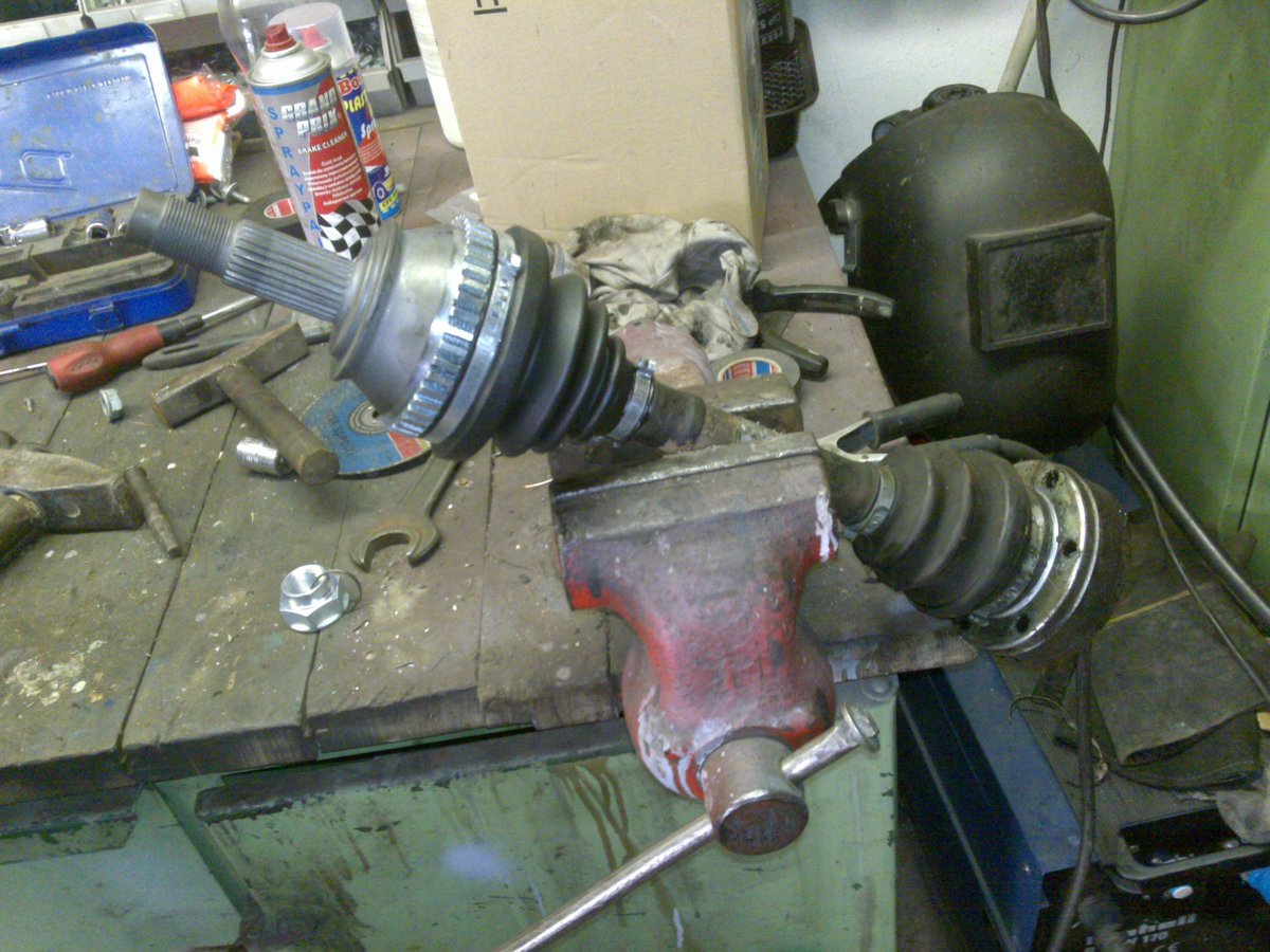

Tak nakonec výměna proběhla včera, díky novému vnějšímu kloubu už je při rozjezdu klid od cvakání a za jízdy je taky ticho (což znamená, že diagnóza špatnýho ložiska na unašeči poloosy byla špatná, takže ten bordel při zátahu nedělalo to ložisko, ale kineťák - ještě že jsem ložisko neměnil
