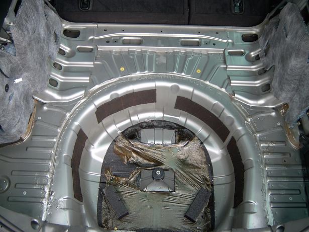

Tajné to není, na vnějším plechu je Vibraflex25 a na vnitřním plechu Sikadamp630

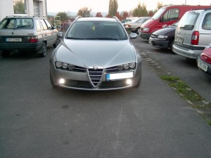

Tak jsem včera zase trochu pracoval a pořídil alfičce denní svícení

Nějak jsem zapoměl dodat fotky u tlumení kufru, ten už je taky komplet hotový.
Takže zmíněné foto, jsem zastánce, fotka řekne víc než tisíce slov

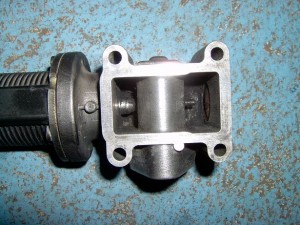

A zadalší, dneska Vás, ale informuji

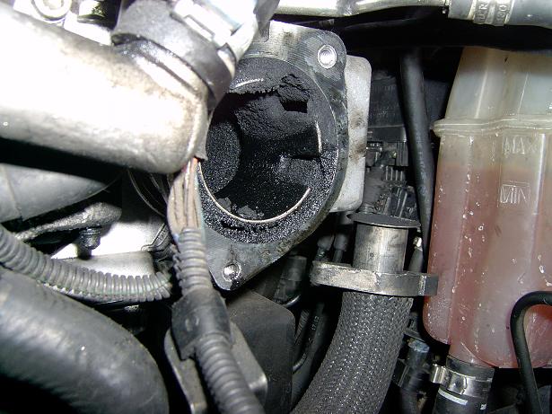

po najetí 15t/km mě čekala výměna oleje, stím jsem spojil výměnu i převodového oleje, potom vody v chladiči(směs byla pouze do -17°C), tak jsem upustil a dolil pouze fridex, momentálně je do -30°C což by mohlo stačit.
Při této práci jsem se pro zajímavost podíval na EGR a klapku a zděsil jsem se, za cca 4měsíce jízdy a najetí cca 10t/km byl zase jako prase, takže zase vyčistit a namontovat

Re: Cendler - Alfa Romeo 159 Sportwagon 2,4JTDm 20V (12/2006)
Jinak na zimu ten EGR ještě nechám otevřený, přecijen se motor díky němu rychleji ohřeje, ale v leťe ho zavírám, tohle není možný, takhle ho zase ucpat
V tomhle nejste sami. Sání plný takovýho marastu mám i já na svém JTD unijet. A řešil jsem to už i na jiných. Podle mě je to prostě vlastnost tohoto systému. Saze, které se do sání vrátí přes egr se smíchají s olejovým filmem, který projde z odvětrávání klikové skříně, popř turba a usadí se na stěnách. Tady pomůže jen a jen zaslepení. Bohužel co jsem četl diskuse a potvrdil mi to i jeden mechanik, který dříve dělal v Imofě, to řídící jednotka u JTDm (a prý snad i novějších JTD) pozná.
Aspoň trochu pomáhá občas to vyčistit kam se člověk dostane a čidlo tlaku v sání vyprat v benzínu.
Sám se už dlouho chystám na to, že celé sání sundám, vyčistím a vyleštím. Podle mě vyleštění by mohlo to usazování trochu zmírnit. Jenže rozvody a vyskotlaké čerpadlo se mi kvůli tomu zatím moc sundavat nechce

Mě to teda škube za studeného motoru. Když se to vyčistí pomůže to výkonu a spotřebě?coyote píše:V tomhle nejste sami. Sání plný takovýho marastu mám i já na svém JTD unijet. A řešil jsem to už i na jiných. Podle mě je to prostě vlastnost tohoto systému. Saze, které se do sání vrátí přes egr se smíchají s olejovým filmem, který projde z odvětrávání klikové skříně, popř turba a usadí se na stěnách. Tady pomůže jen a jen zaslepení. Bohužel co jsem četl diskuse a potvrdil mi to i jeden mechanik, který dříve dělal v Imofě, to řídící jednotka u JTDm (a prý snad i novějších JTD) pozná.
respektivě neposuzujte otázky laika
Honzo: Auto mám od 8. srpna 2009 a dělá to od začátku, když ho vyčistí mám pokoj cca na dva až tři měsíce (cca 5-9tis. km) a jestli to souvisí tak to mě ještě nenapadlo

Mě to neškubalo, vyčistil jsem to dřív než to něco dělat mohlo, ale kamarádovi (Rebby) to dělalo bordel při ustálené rychlosti na tempomat. Tuším to tehdy bylo cca 120 km/h. Cukalo to sebou.
Nicméně ti to dělá hodně rychle. Nemízí ti třeba olej?

s tou naftou dobrá připomínka, protože když jsem kupoval auto v Itálii tak jezdilo super, jejich nafta tady taky super, ale po cca půl měsíci, mi začly houpat otáčky, auto bez závady, ale prostě to koupalo, tak jsem to reozbral a jak jsem ukazoval někde na str.2 tak se to vyčistilo a od té doby super, nehoupalo to, turbo zabírá dřív, teď jsem to rozebral jen pro zajímavost a taky mě to dost zaskočilo a jak jsem psal na jaře ho zkusím zaslepit, co to bude dělat, jestli se to RJ bude líbit nebo ne, ale coyote máš pravdu, chtělo by to sundat rozebrat a pořádně vyčistit, ale je problém jak říkáš rozvody a čerpadlo, ale stejně to jednou udělám, to zas bude fotoseriál

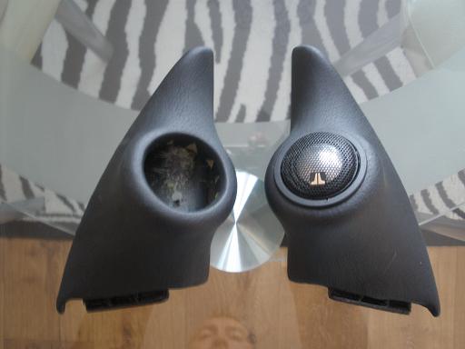

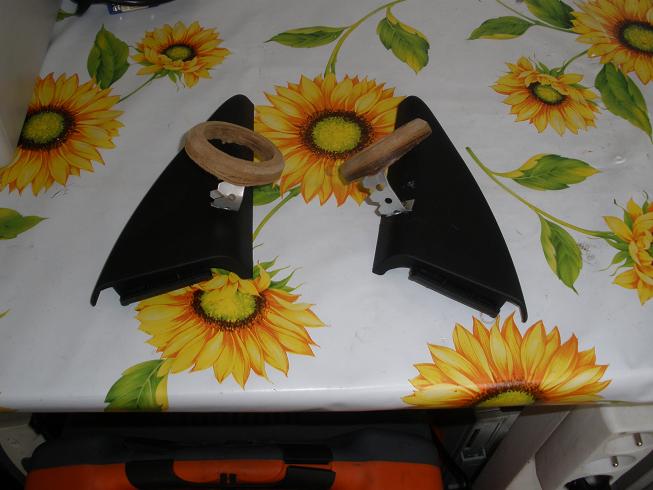

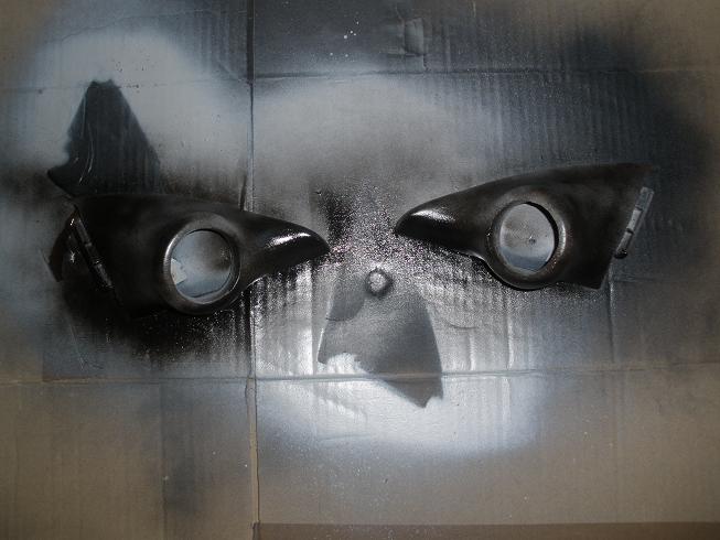

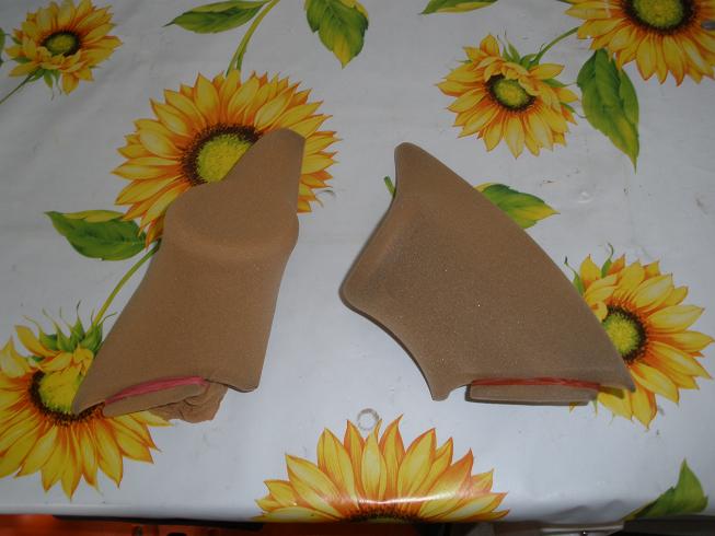

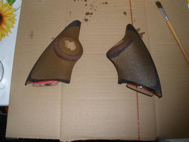

Tak konečně mám přední výšky hotové, zatím doma, v autě ještě udělám fotky
Je to laminát a pravá kůže, můj čalouník se stímhle tvarem hooodně natrápil, ale je to tam
