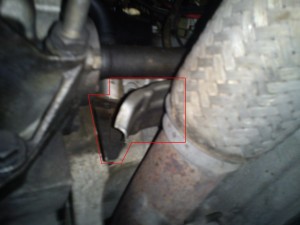

S chrastením od motorového priestoru som sa stretol už aj ja...
Od voľnobežných otáčok približne do 1500 otáčok mi to chrčalo/cinkalo vo vyšších otáčkach bol kľud. Robilo mi to či bol motor studený alebo zohriaty.
Našťastie nebola to dvojhmota ani ložisko, ale tento malý krycí plech medzi "prostrednou" poloosou a výfukom. Minulý rok som ho mal dole lebo mi "cinkal" a po odmontovaní som zistil že je takmer po celej dĺžke prasknutý. Zavaril som ho dal naspäť a je pokoj.
