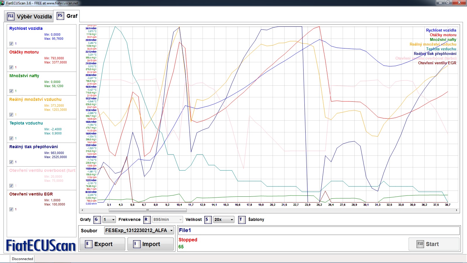

Re: Debimetr - váha vzduchu
Příspěvek od Rac3r » 23.12.2013, pon 03:09
yan.ko píše:treba udelat log za jizdy - otacky motoru, realny tlak preplnovani, pozadovany tlak preplnovani, otevreni ventilu VNT, mnozstvi nasavaneho vzduchu, celkove mnozstvi vstrikovaneho paliva.
Tak jsem to konečně udělal přes FES 3.6 log za jízdy, mimo jiné jsem zjistil skutečný stav km - 235 xxx a né 174 xxx co je na tachometru :smt044 ale to jsem čekal... :-k Přikládám tady obrázek z grafu, kdyby někdo kdo tomu rozumí se k tomu vyjádřil budu rád \:D/
Příspěvek od Jans » 1.1.2014, stř 15:40
Nemas to nacipovane? Mas velky tlak turba.
Rac3r
Příspěvky: 1058
Příspěvek od Rac3r » 1.1.2014, stř 23:09
Na to se mě v servisu taky ptali jestli to není načipovaný ale tak tady mě každej poradil že to bude seknutý naklápění lopatek na turbu, navíc myslím že nikdo není takový hovado že by tam zvednul v ECU tlak až na tolik že to padá do nouzáku :(
Příspěvek od Jans » 2.1.2014, čtv 09:16
No neviem, skus turbo vycistit. Ale ani regulator tlaku nema tendenciu ten tlak zrazit dole. Myslim si ze keby ecu zaznamenala vysoky tlak, tak by zacala uzatvarat overboost ventil....
Mozno ze by stalo za skusku ten tuzingovy rucny regulator....
Rac3r
Příspěvky: 1058
Příspěvek od Rac3r » 2.1.2014, čtv 20:24
D´ice: Gratuluju :smt023 :)
Jans: Teď jsi mě nasadil brouka do hlavy :smt064 :smt033 No uvidím, o víkendu na to kouknu víc, a příští týden bych asi nechal vyčistit turbo, možná zrepasovat :oops: :-D

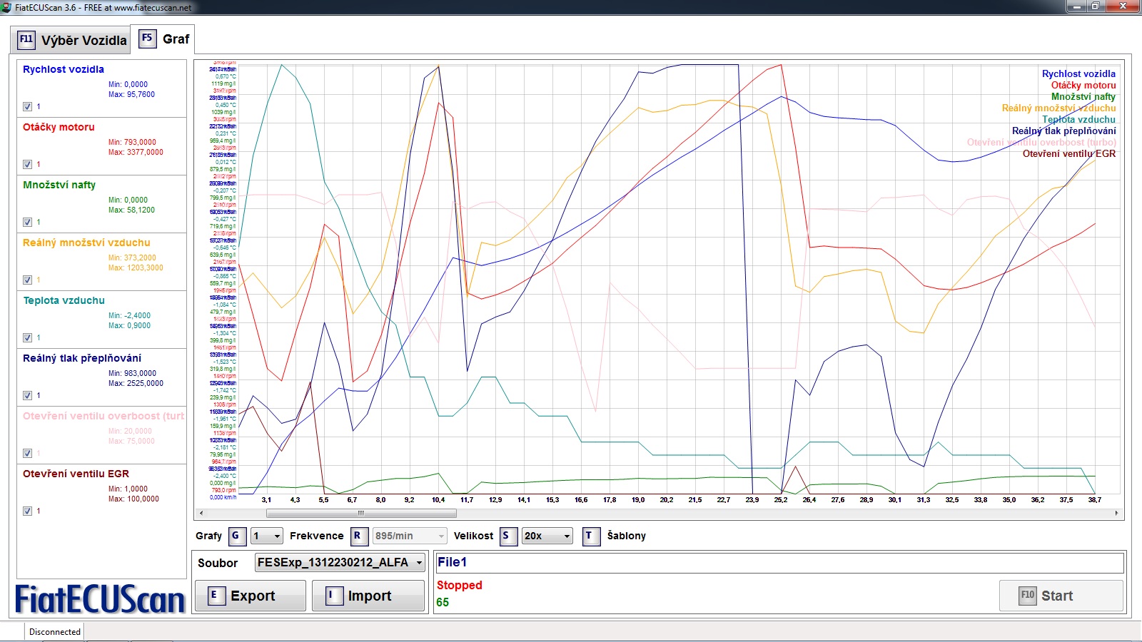

djblacktiger
Příspěvky: 19
Registrován: 8.9.2014, pon 06:50
Bydliště: Vamberk
Příspěvek od djblacktiger » 13.9.2014, sob 16:54
Zdravím, v příloze je zaznamenaný graf z MES.
Chci se zeptat, jestli je to v pořádku, protože auto s váhou kouří daleko víc než bez ní a v otáčkách reálná hodnota přesahuje trojnásobně hodnotu očekávanou. V nižších otáčkách se však linky kopírují. Je to váhou nebo ne?
Na výkonu nic znát není, bez váhy jede asi hůř, ale nekouří...
Jedná se o 1.9 JTD 77kW
Dík arvsvw
http://uloz.to/xraRw887/graf-vv-csv
Příspěvek od Danni » 13.9.2014, sob 17:30
no ak na volnobeh to je ok tak to vahou nebude
