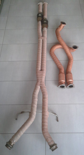

Zabaleno. Downpipe natrvalo, stredni cast docasne.
Nejakou odu na plech bych tam v urcitych otackach pod plynem asi nasel :)
Zvukovy zaznam bude az z finale. V patek jedu ten zvuk doladit.

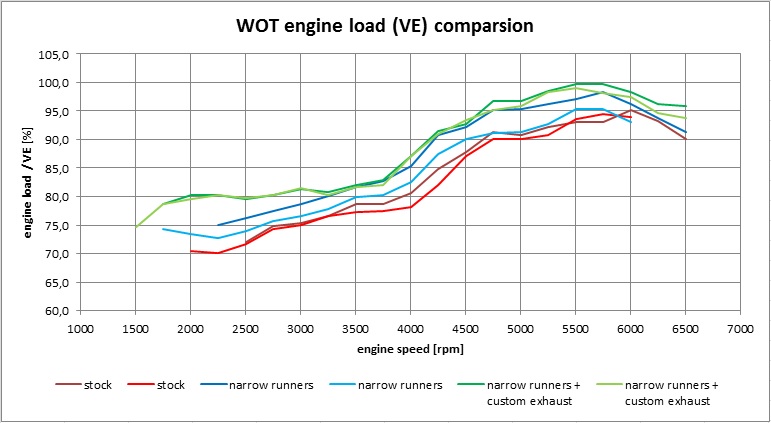

Jinak prubezne vysledky vypadaji dobre. Celkem rapidne se zvysilo plneni v nizkych otackach stred zustal stejny a kupodivu si (mimo plan) drobne polepsil i vrch (nevim jestli diky sportovnim 200cpi katum, nebo rychlejsimu proudeni vyfukovych plynu). Kazdopadne brzo bude moct prijit uz konecne na radu kompresor :)

pekna mumie... :smt023

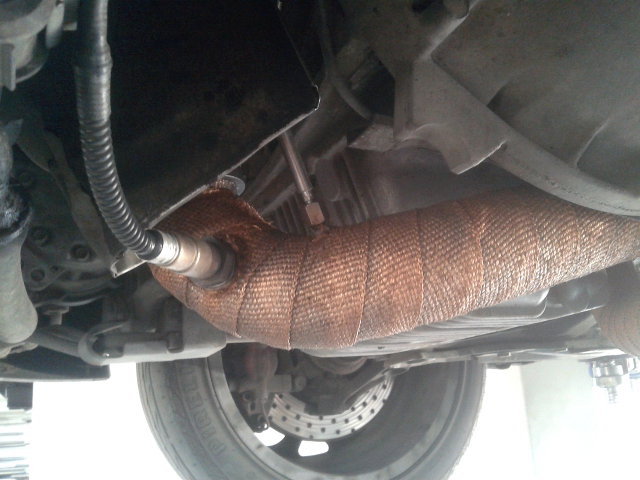

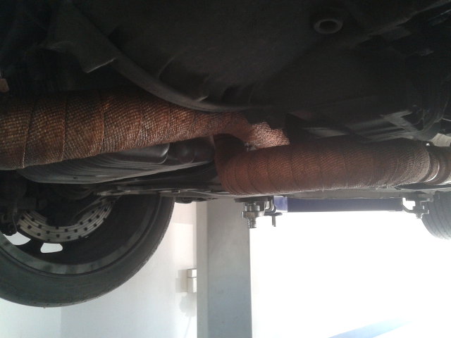

yan.ko píše:Az to budu mit na aute, udelam foto
Vypadato takto (downpajpa nakonec zasahuje 3cm pod vanu)

A to je primm nebo budes muset bejt nalepen na celnim okne aby jsi netrefil vyfukem kanal :-D Koukam ze Kabrtovi kanal dekly jeste nejsou na voze. :smt102

Prd. Zatim jsem nemel problem, ze bych drhnul nekde vanou o zem. Neporidil jsem si GTVcko na to abych jezdil polnima cestama.
Dekle pujdou na auto az nakonec, s repasovanyma brzdicema.
A cestu si beztak uz i tak vybiram kvuli tvrdemu podvozku.

A konecne se tim da opet beztresne jezdit i po meste (mozna by to slo i bez tech koncovych tlumicu).

Jako jo, pekne si s tim pohrali, to se musi nechat :smt023 Koukam ze behem tydne se stihnuli udelat modifikace, jedna fotka cely obal. termo paskou a finish jen prvni segment, pak i ohledne stredovych tlumicu. Ted uz je to podle tvych predstav? Co to mas za cidlo vedle lambdy? EGT?

Jj, nad tou lambdou je cidlo EGT. Prvni dil vyfuku je zabaleny definitivne. Ten stredovy byl v pasce jen docasne, na test, vedel jsem ze s nim jeste budeme pracovat. Jestli je to uz definitivni podoba vyfuku nevim. Jednak jsem to jeste nemeril a za druhe je to ted cele tissi nez bych chtel (holt je to nadimenzovano na objem plynu s kompresorem). Takze bych to asi ted videl tak, ze do montaze kompresoru uz na vyfuk nesahnu (maximalne vyzkousim jak zni bez tech koncovych tlumicu) a doladeni probehne az bude vse na aute.
