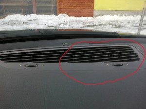

Stala sa mi hrozná vec
Ako som montoval GPS stojan spadla mi sem
matica zo stojanu
Čo teraz?
Alfa Romeo 159, 1.9JTDm/16V/100kW, r.v.2007, Čierna metalíza
- MichalP
- Příspěvky: 320
- Bydliště: Dobřany u Plzně
Re: Klimatizace a vše kolem
povolit šroubky,vyndat a hotovo
