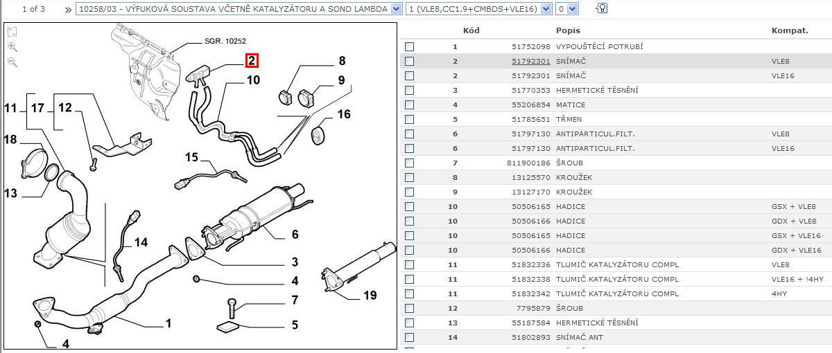

yan.ko
Příspěvky: 1204
Re: EGR ventil
Příspěvek od yan.ko » 21.12.2011, stř 16:28
Mam na mysli toto ...
zvidavejsi si jiste povsimnou i c.19 :wink:

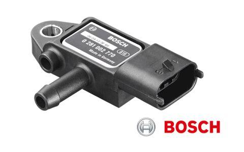

enšpa
Příspěvky: 124
Registrován: 1.12.2011, čtv 19:35
Re: EGR ventil
Příspěvek od enšpa » 21.12.2011, stř 18:52
yan.ko píše:Mam na mysli toto ...
jo to mám na mysli akorát já tam mám snímač sjedním vývodem a vede k němu jedna hadice.
Ještě se zetám jak se ten bazmek čistí ,stačí to vystříkat nějakým sprejem.

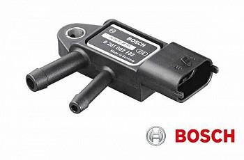

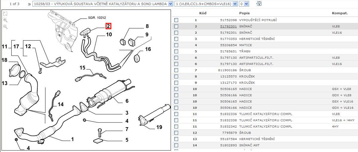

yan.ko
Příspěvky: 1204
Re: EGR ventil
Příspěvek od yan.ko » 21.12.2011, stř 20:38
S jednou? Jestli on nebude problem prave v tom. Nevypadla hadice z toho druheho vstupu, nebo neulomil se? Ten snimac snima rozdil tlaku ve vyfukovem potrubi pred a za DPF, podle toho vyhodnocuje jak moc je filtr zaplnen (ucpany). Neni mi dost dobre jasne, jak by toho mohl docilit s pouze jednim vstupem (teoreticky by snad slo porovnavat az v ECU s tlakem v sani, ale ...).
Navic jak se divam do ePeru, tak vsechny 159 1.9JTD maji vyobrazeny ten snimac (51792301/55200301) se dvema vstupy.
Vic by ti k tomu asi rekl cendler, nebo nekdo kdo s DPF dela. Ja ho na aute nemam.

to se kamoš servisák taky divil, ale je tam snímač(55198717) s jedním vývodem a od výfuku vede jen jedna hadice.
yan.ko
Příspěvky: 1204
Re: EGR ventil
Příspěvek od yan.ko » 22.12.2011, čtv 09:58
Hmmm, mas recht ...
Druha doura tam je taky, ale spise to vypada, ze to porovnava tlak ve vyfuku s atmosferickym tlakem. Podle ePeru se tenhle snimac dava jen do Fiatu, nebo Lancii, no nebylo by to poprve, co se mylil.
Kazdopadne tvuj problem je v tom snimaci. Ten v sani jsem cistil isopropylalkoholem a uchostourem, snad to zabere i na tenhle z vyfuku.
