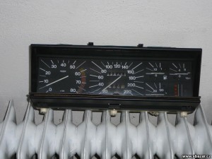

k čemu že jsou ty kontrolky???? už jsem to zapoměl
- jindřich 333
- Příspěvky: 312
- Registrován: 23.1.2008, stř 17:01
- Bydliště: Bruntál, Olomouc, Vrbno
mám pocit, že je to něco jako ekonoměr
mělo by to říkat jak moc to aktuálně papá a podle toho se postupně rozsvěcují ty LEDky. Měla to myslím i alfetta.

- Příspěvky: 4915
ja jsem zase nekde cetl ,ze je to ekonomicka jizda, neboli ti to ukazuje, kdy by jsi mel radit vyssi rychlostni stupen
edit: tak k tomu asi slouzi jen ta sipka nahoru, ze kdyz se rozsviti, tak by si mel zaradit

hej, malo by to byt ako pise michal, akorat som myslel ze tu featurku mali len V6, ale podla tacho(220km/h) sa o V6 nejedna

mám to i já ve své 1.8 carb a funguje mi to :-) narozdíl od zbytku auta

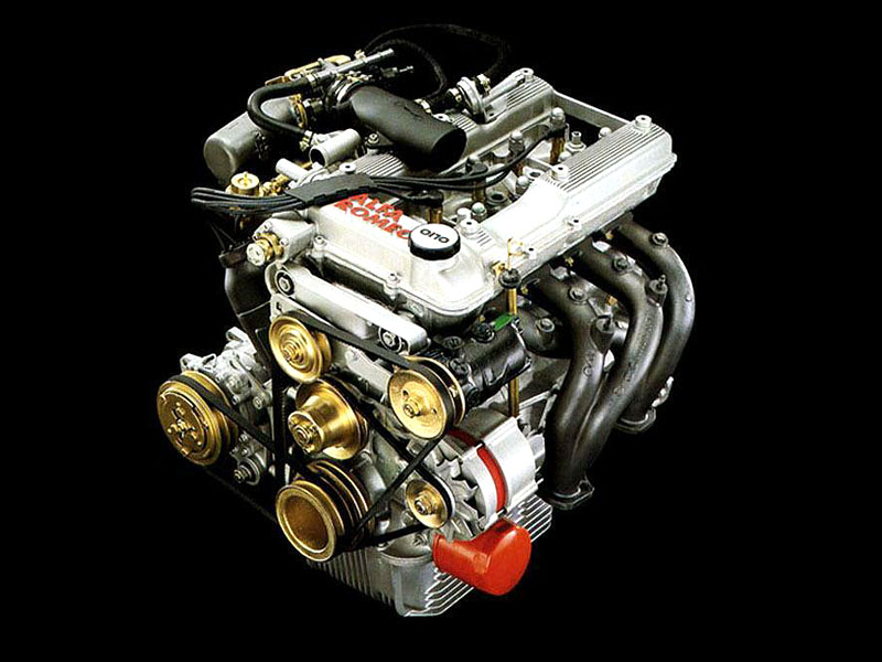

nema niekto fotku motora s klima cerpadlom? Motor TS Pozeral som dnes na motor co mam mimo auta, a ziadnu predpripravu som tam nevidel. Nieco typu ako je uchyteny alternator trebarz. Alebo nebodaj 75 s klimou maju iny blok motora.

takhle to má 1,8čka, takže TSko to bude mět stejné

mno ja by som potreboval detail na prirubu na bloku.

mno tak detail nemám, bohužel a ani nevím kdo má TSko s klimou

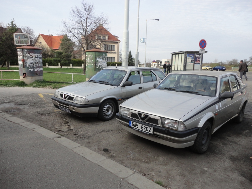

Hezky, tahle 75 stávala na Bílý hoře u konečný tramvaje...kolikrát jsem jí tam okukoval, i jsem chtěl dát lístek za stěrač, ale neměl bych jí kde ustájit a navíc jednu zlatou Alfu už máme
No a jak nedávno zmizela, vzhledem k tomu že byla dost dlouho bez stk tak jsem se trochu bál že už je v hutích...je dobře že není!!!
