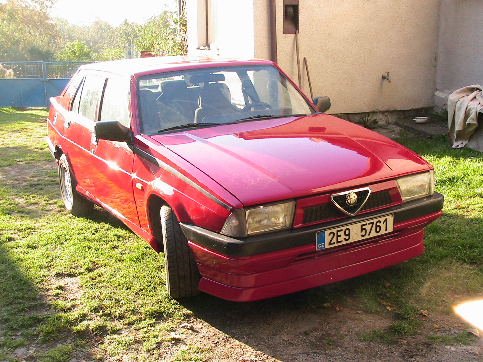

Takže fotky ze strojení, nejsou tam lemy a hlavně je to už fest zaprášený. Snad to nevypadá tak hrozně na to, že je to homemade lak.
- Příspěvky: 3303
Re: RV147 - Alfa Romeo 75 2,0 Twin spark (1988)
Vypadá to parádně
, kdybych tu svojí mrchu taky už konečně dostal do barvy
pokud je to celistvý, bez prachu a pomeranče tak gutt
takže final stav? i kdyby ne, určitě to bylo spousty dřiny a každý kdo tohle podstoupí má můj obdiv.
Tak to víš, že nějakej ten prach, muška, na střeše mám místo kde to steklo a na konci naopak suchej střik, něco dožene přeleštění, něco tam prostě zůstane, na blatníkách pár silikonovejch teček. Ale mám dobrej pocit z toho, že jsem to dělal sám, nemám auto strakatý (různý stadia vybledlosti), s loupajícím se bezbarvým lakem (na to měla modely 75 snad licenci) a samej dolík. Hlavně levý přední dveře byly jeden vedle druhýho jak to někdo otvíral proti nějaký tyčce zábradlí či čemu. Je to teda na třetí pokus, kapota a blatníky na poprvý, kufr nadvakrát a na ostatní jsem potřeboval tři podání. Kdybych to děla třeba podesátý, věřím, že výsledek bude zase lepší. Nikde není psáno, že to za dva tři roky neudělám znova. Chvílema jsem měl cukání udělat bílou střechu (když jsem musel přikoupit barvu).
To asi ješte ne, ty černý plochy na nárazníkách budou chtít obrousit a něčím stříknout, je to fest poškrábaný, nějakej černej mat.. Na řadu přijde ještě motor a introš (pokud seženu lepší). A zvažuju polep ve stylu jaku mám v avataru (sundat se to dá kdykoli)Radim píše:takže final stav? i kdyby ne, určitě to bylo spousty dřiny a každý kdo tohle podstoupí má můj obdiv.
já ti to schvaluju, fandím ti, ale za sebe jsem se zařekl že už lak nedělám. Nastříkám si nápravy, spodek, kraviny, ale kastli ne. Prošel jsem si tím asi jako ty a příště raději našetřím a nechám to udělat
Máš pravdu že jednotnou barvou je to hned jinde a pokud se to líbí tobě, je vše v pořádku
Tak já jsem trochu trénoval na autech co nemusí bejt perfektní, vliv na to má teplota a taky je potřeba brát barvu od stejnýho výrobce. Už chápu, že lakýra dělá strašně nerad s něčím co mu kdo přinese v piksle. Byť je to pořád akrylát, jinak se to slejvá, jinak to teče, kryje, poměry jsou jiný, ty ti sice řeknou, ale kolik dát čeho když je venku 20 nebo 30 °C už ti nikdo neřekne. Nastavení pistole chce taky svoje, odkalovač, filtry s uhlím atd. S mouchama a prachem nic neudělám, stejkanec a suchej střik by tam bejt nemusely, ale když dáš barvy málo, máš celomat, když tak středně tak trochu pomeranče a teprve když to uleješ to je pěkný. Nesmí se to ale urvat a týct. Největší omyl co se všude píše je první vrstva jenom poprašek co nemusí krejt, krejt to sice nemusí, ale poprašek už tam bude furt ať už liješ druhou vrstvu jak chceš. Takže do hladka to na poprvý nedáš, to ti steče, ale i první vrstva už musí bejt dost barvy. Druhá už něco snese a je potřeba se naučit do toho "koukat". Největší pakárna je broušení, všechno oblečení od červený vody nebo bílý vody (plnič), studí tě ruce (když je zima), bolí Tě ruce atd.. Já z toho, ale znechucenej nejsem, docela bych si někdy zkusil metlu.
Sejny ty to auto máš ve stavu mnohem lepším než jsem měl já. Lak mi přišel úplně v pohodě. Nějaký místo k vyvaření se najde vždycky, ale spíš bych Ti to zprznil.
