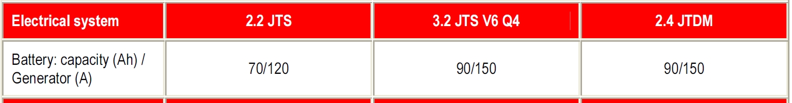

Jeste posledni dotaz k baterce :oops: Jak silnou baterku muzu dat do 2,4 jtdm??? Cenda nebo kdo psal, ze ma 85Ah, neni to uz moc?
AR 159 SW 2,4 20V 147kw
mcernoch
Příspěvky: 2300
Příspěvek od mcernoch » 21.9.2012, pát 09:59
Podle mě je to 90Ah.
Ale vy výrobě tam stejně tak silnou nedávali.

mcernoch píše:Podle mě je to 90Ah.
Takze 85Ah pohoda... super, diky :smt023
