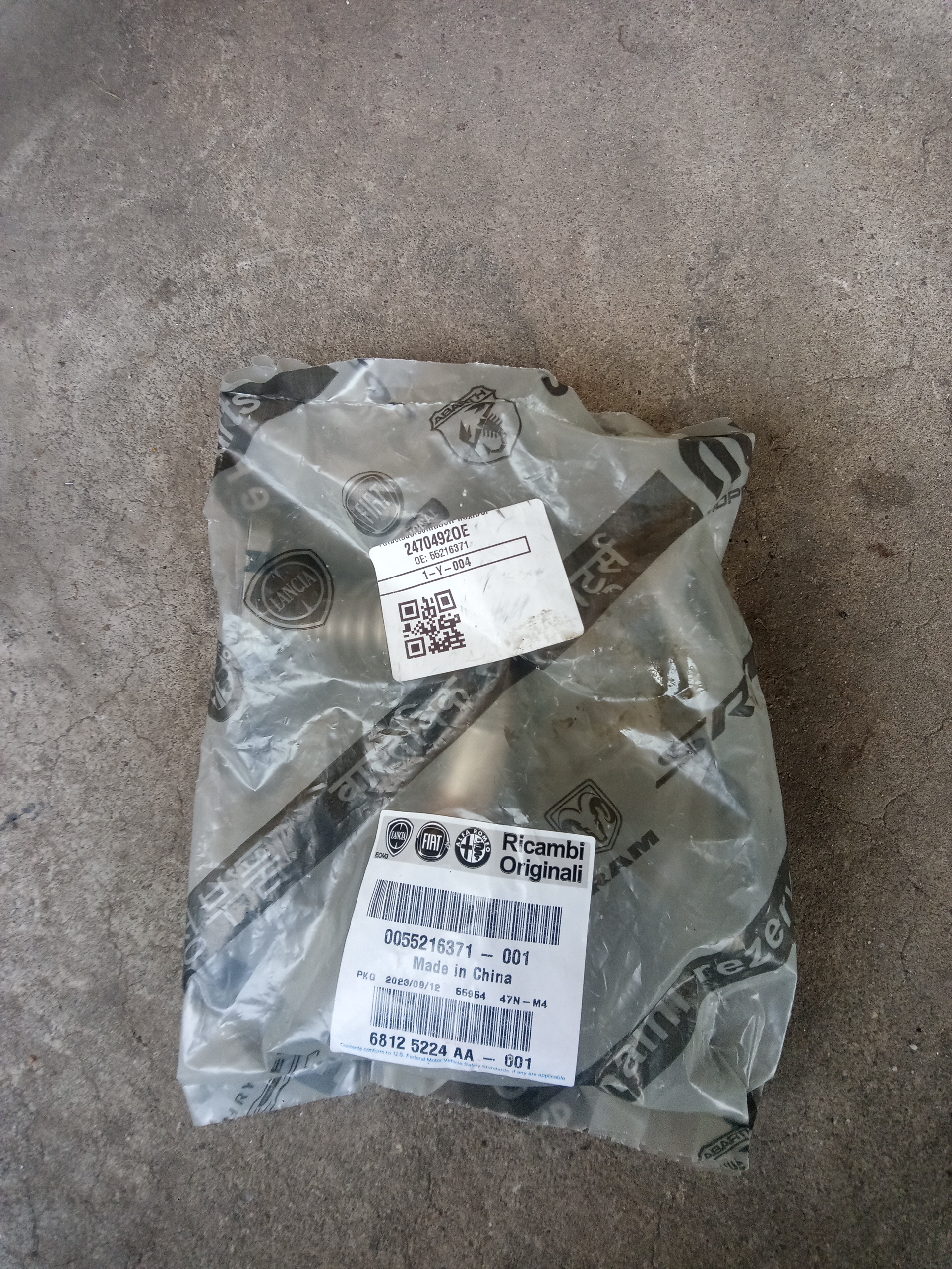

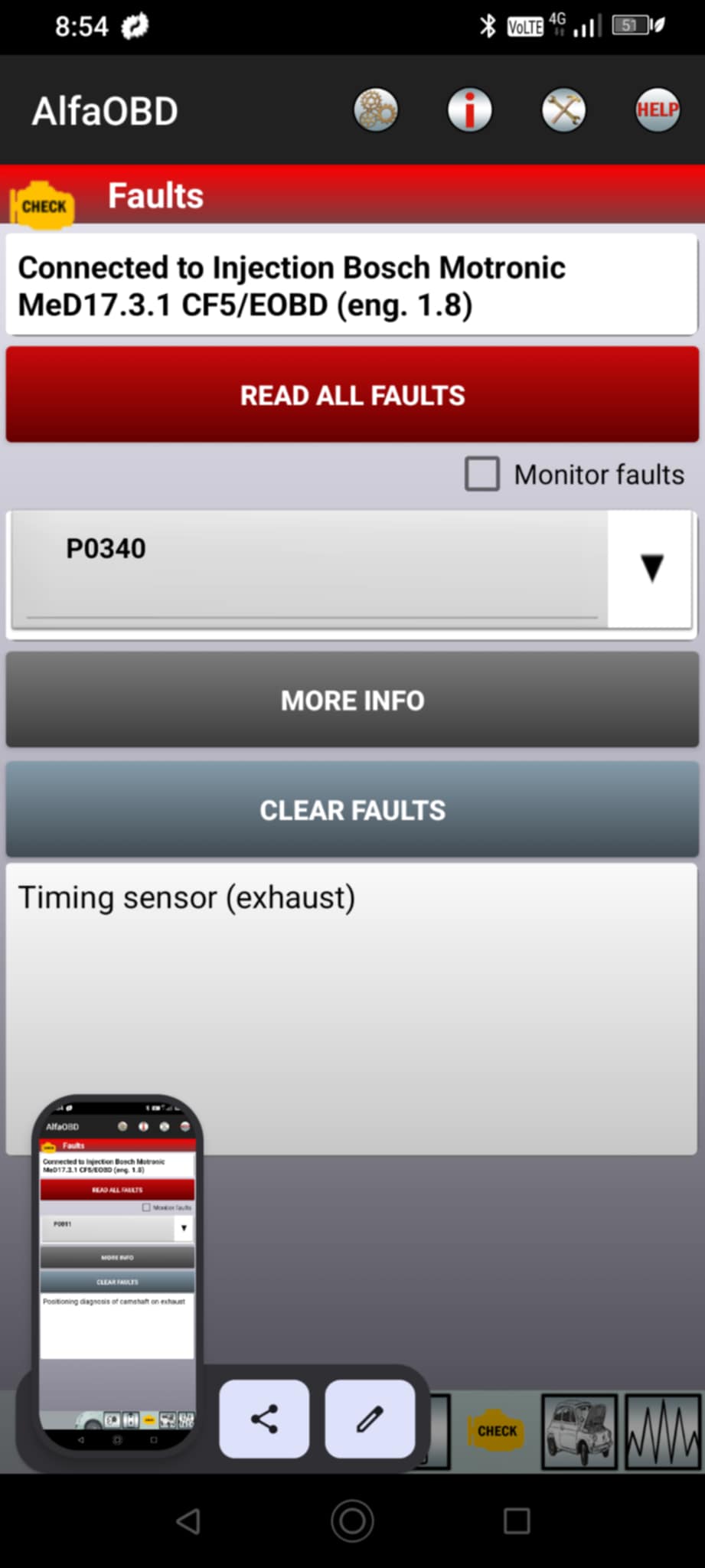

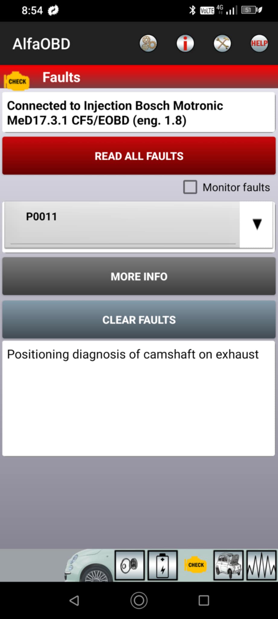

A de se řešit :D Co čtu, tak to může být i kabeláž, ale chci koupit nové snímače, je to jedno jaký (na TBi)..? https://www.mroauto.cz/cs/hledani/1/3/5 ... 2b1/178289.. nebo nějaká preferovaná značka, rady, tipy ? Díky moc !

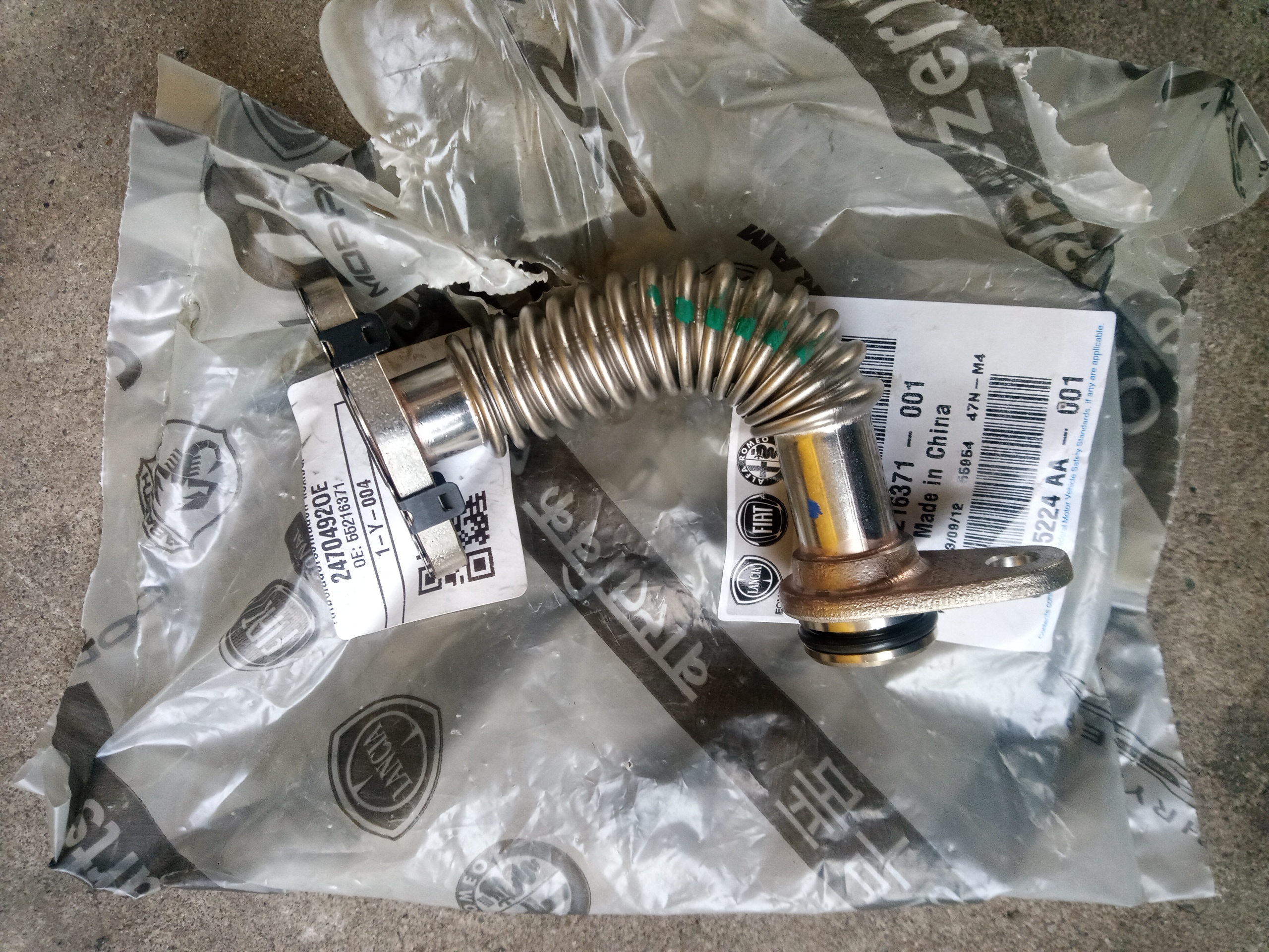

servisem v minulost Zkurvená trubka od turba... byla pricinou bloku a vany od oleje, dokud sem nevidel jak se rosi, sem nevedel kudy🤔🙄
Nova me vysla na neco pres 4tisice z anglie z alfa workshopu (jinde po rozhozeni sitinebyla skladem..). nevim co je an tom tak drahyho, podobnej bazmek do litra na jiny auta...🥴
vymena i s mytim poblityho motoru , plechu pod motor atd.. na pul hodky..

trubka z činskych slz, taky ji časem budu kupovat :D Ty už máš TBi jako rozborku samopalu :-D Mě teď čeká ta olejová izolovaná trubka k turbu...

hele, když vyměňuji tu trubku na olej k turbu viz https://www.alfaowner.com/threads/guide ... t.1164813/, olej se tam ihned dostane při prvním vložením klíče do zapalování, nebo až při startu ? jen zvědavost :D abych nebyl překvapen.... s mechanikou dělám, ale na autech se učím :)

Olej tlačí olejové čerpadlo, které běží až s motorem...

Hampice píše: 31.10.2024, čtv 08:58 Olej tlačí olejové čerpadlo, které běží až s motorem...
Jasne, logicky 😅 ja jen že jsem viděl, že typek po vyměně dal 2x klíč do zapalování, než pustil motor...

Ja tam teda ten olej do toho turba a trubek trochu naliju pred prvnim startem :)

Nie som automechanik, počul som neraz aj našiel, že turbo, namontované nasucho odíde.
Výstrižky:
- Naliať čistý motorový olej do vnútra turbodúchadla cez mazací otvor tak aby nedošlo k suchému štartu behom prvého spustenia motora. Otáčať súčasne rotorom turbodúchadla. TENTO KROK JE VEĽMI DOLEŽITÝ!
- Nové turbodúchadlo (turbo) je nutné pred montážou naplniť olejom za ľahkého otáčania rotorom. Pri inštalácii turbodúchadla (turba) použite nové tesnenia a skrutky. Uťahovací moment zvoľte v súlade s odporúčaním výrobcu. Po montáži turbodúchadla (turba),naštartujte motor a nechajte ho bežať na voľnobeh. Potom zvyšujte otáčky, kým sa nezvýši tlak oleja. Nakoniec skontrolujte tesnosť všetkých spojov sacej, výtlačnej a mazacie sústavy.
Odporúčajú vopred všetko (?) dôkladne vyčistiť a aj nový olej s novým turbom.

Příspěvek od Wanderer » 1.11.2024, pát 09:21
Takže asi ideální stav, když měním jen trubku, konec u turba ať je nality olejem a přidělaný jako první, pak sundat krytku konce pod čerpadlem a dodělat, ať je tam co nejméně vzduchu.... A co jsem četl, moment 120Nm na ty duté šrouby je fakt ? 😅

Tohle se trochu přeceňuje a dodavatelé turb se tím jistí... I nové turbo má ty lůžka hřídele výroby mastné a při startu a následném volnoběhu je hřídel turba nezatížená, takže i kdyby náhodou šla nasucho, nic se jí nestane. V případě výměny jen trubky je v turbu zbytek oleje.
Navíc čerstvý olej je ve středu turba max pár vteřin po startu. Nic se tím zalitím nezkazí, ale není to nutné.

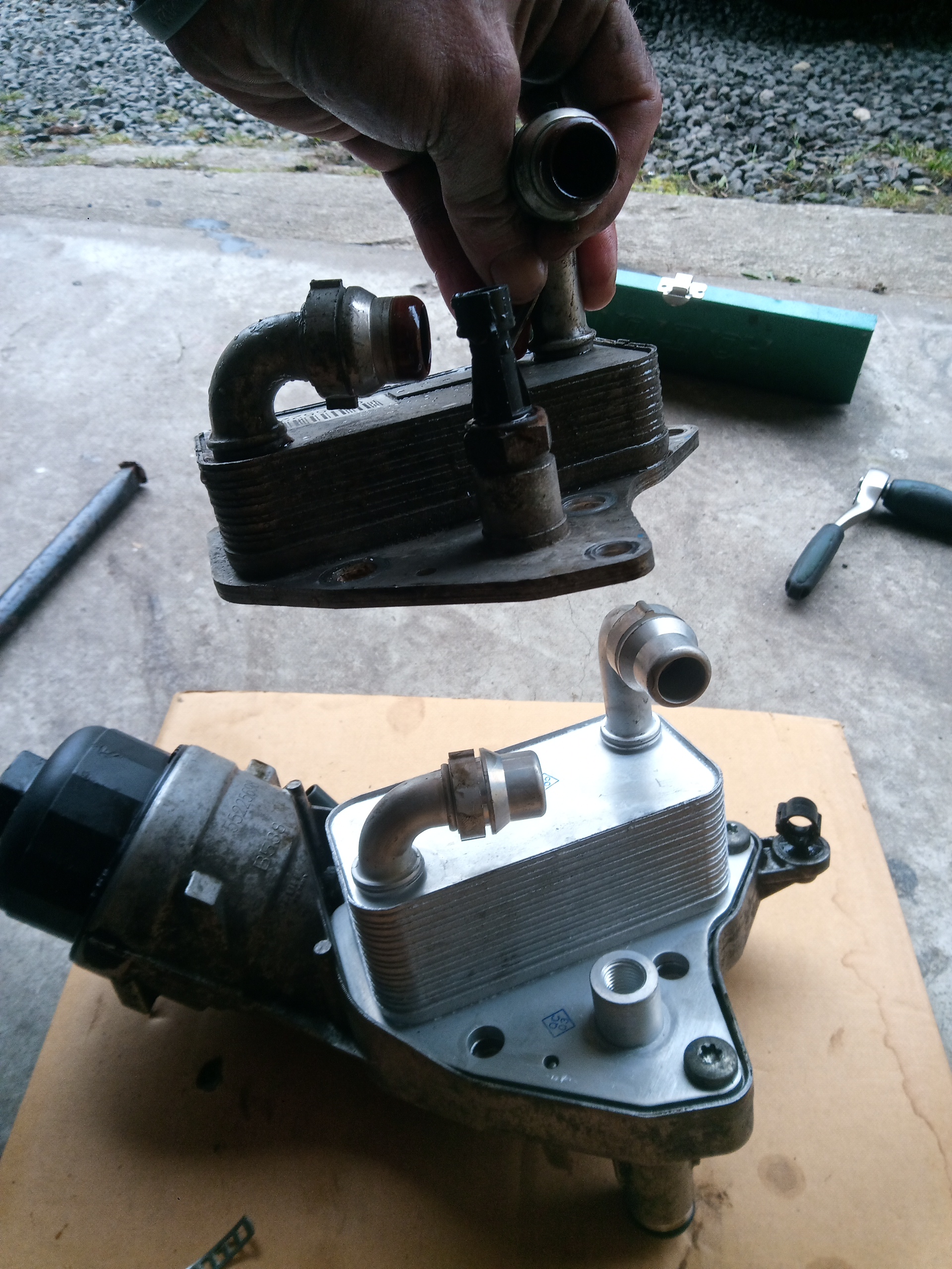

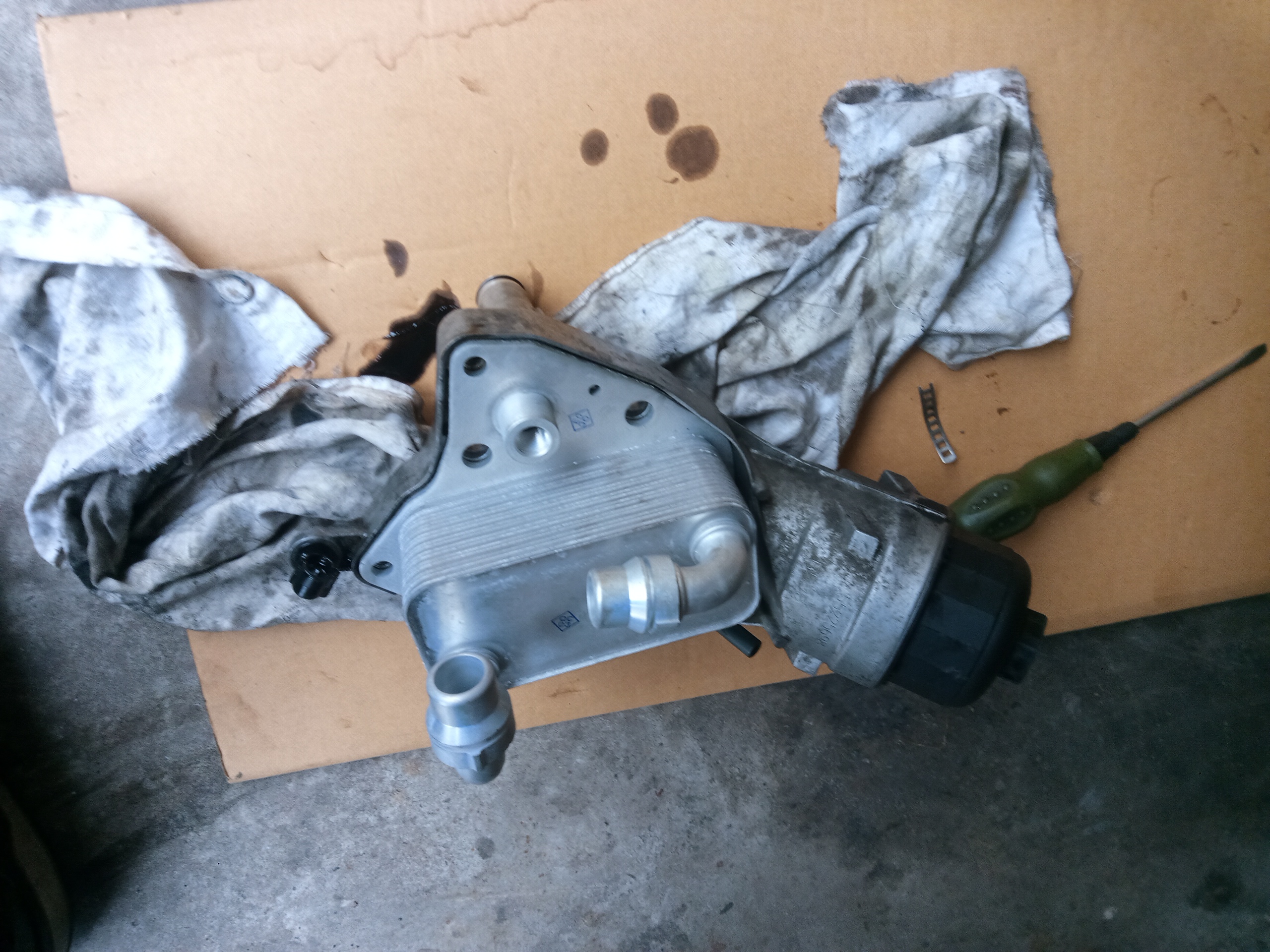

dalsi zavada ala TBI..
kdyz neni zeblitej motor zepredu, tak je zezadu diky prosakujicimu chladici oleje..
nahrda je draha.. ale udelam pokus.. koupil sem chladic z nafty (magneti mareli za 1000,-) , tak to zkusim naroubovat.. okometricky se mi zda chladic z nafty trochu vetsi ale proporce ma spravny

Jen pro kontrolu jsem mrknul do sveho oblibeneho e-shopu m..auto a chladiců oleje nabízí od 5 různých výrobců, v cenové relaci od 1100 do 1500. To se mi nezdá být drahé.

Pozor, vetsina chladicu v katalozich oblibenejch eshopu neni na TBI, ale MPI... podobne jsem se spalil v minulosti s variatorama😉. Ten tvar co je vetsinou tam na obrazku vubec nesedi a jedine co odpovida je ta nafta..
Dnes namontovano, byl to vejmrd.. sice to drzi na 3 sroubech.. ale ryhlospojky na hadicich vody nespolupracujou a to same ty tvrde, plastove hadice.... takze to byla fuska tak na 3-4hod... misto.. v idealnich podminkach a rpistupu do hodiny..
Vypada to ale ze to je dobrej upgrade pro ty co jdou po větším vykonu a nejakem tyrani auta napr. na okruhu... chladic je temer 2* takovej
